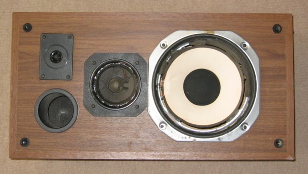

J’ai récupéré une paire de ces enceintes. Est-ce que quelqu’un aurait des infos sur ces engins ? Visuellement, les woofers et mediums sont à changer, les tweeters, je ne sais pas encore…
bonsoir
cela semble etre du hp Siare,mettre autre chose comme hp, est-ce que le filtre sera adapté et ne risque t’on pas de dénaturer le son, moi je
changerais ou ferais changer les suspensions, Gérard B
Bonsoir
Elle ressemble à la 120 sauf le boomer qui est comme sur la 250
Les enceintes étaient fabriqués par 3A à Antibes (voir Daniel Dehay sur recherche)
Remplacement des suspensions en mousse faisable sur les boomers

Je n’ai pas trop envie de réparer les suspensions d’autant plus que les membranes sont également déchirées…
Par contre, si vous avez des idées pour remplacer ces hauts-parleurs… :wink:

Je crains fort que seules les caisses soient réutilisables ! Les tweeters sont également HS et en mesurant les dimensions d’un woofer, j’ai constaté que le réglet était très, très mollement attiré par l’aimant permanent… Je joins diverses dimensions, au cas où… :confused:
Les tweeters sont des dômes AUDAX TW6x9A 8 ohms.
Les médiums ont pour référence : LPM 100/93F 8 ohms.
Les woofers ne portent aucune indication…
Normalement les boomers étaient fabriqués par 3A eux mêmes ,les médiums souvent ITT les tweeters Audax et ITT et 3A pour deux modèles

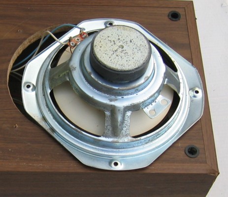

peut on voir une photo de l arrière du boomer avec son aimant ?
Voilà une photo du woofer :
rien à espérer de ce haut parleur qui est un modèle de la fin de 3A surement fabriqué en Espagne aprés leurs déboires de vente aux USA ils on fait une gamme de basse qualité ces HP en font partie il faudrait rechercher un boomer plus récent correspondant au volume de la caisse quitte à modifier l évent pour garder un bass reflex ou transformer en enceinte close.
Je suppose que la boite est indémontable ,tout est fixé par l avant de l enceinte ?
