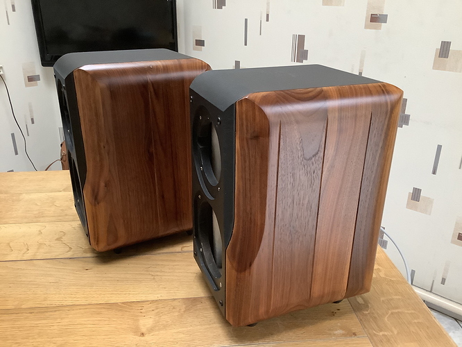

Quelques jours de travail pour restaurer l’ébénisterie de ces enceintes Chario Constellation bien dégradées,mais ça en valait la peine.:star_struck:

Perso, pour le partage, j’aurais aimé que tu nous en dises plus pour arriver à cette finition satinée, soit les étapes de ponçage et de couches et aussi quels vernis et pinceau as-tu utilisé ? si c’est au tampon comment procèdes-tu ?
D’avance merci,
Alain
Bj et bien je vais vous le dire comme dirait NS.
Il faut au départ différencier le placage du bois massif car l’approche est un peu différente .

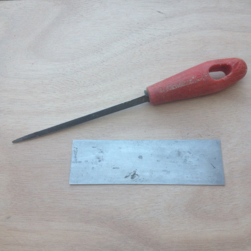

ensuite agir de façon douce (pas comme un bourrin quoi!) commencer par un décapage avec les produits du commerce et gratter autant de fois nécessaire avec un tampon en laine d’acier grossier.Passer au ponçage ,toujours dans le sens du fil du bois ,du gros grain au grain fin .bien nettoyer,aspirer.passer plusieurs couches croisées de vernis en bombe du commerce (5€99) en respectant les temps de séchage (ici 24h)et un égrenage entre couches au papier de verre très fin (400)l’espace de travail doit être sain (pas de poussière ambiantes).Pour le bois massif on utilise un outil qui enlève 1à 2 /10 de mm a la fois avant le ponçage .Le Racloir d’ébéniste affuter par ses soins avec un affiloir (technique ancestrale).Racloir

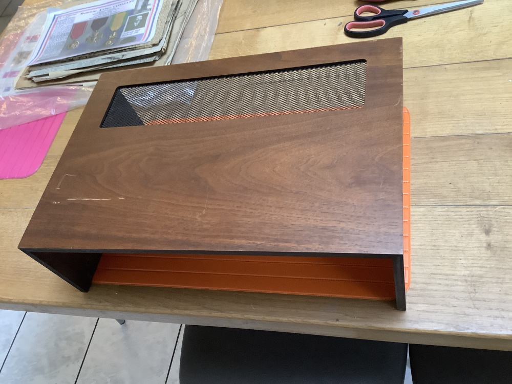

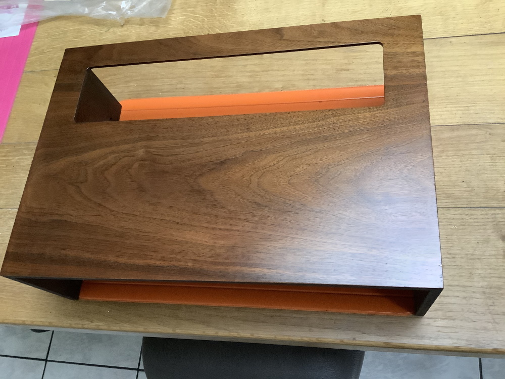

Dans la foulée j’ai restauré ce dessus d’ampli tuner Kenwood des années 70.

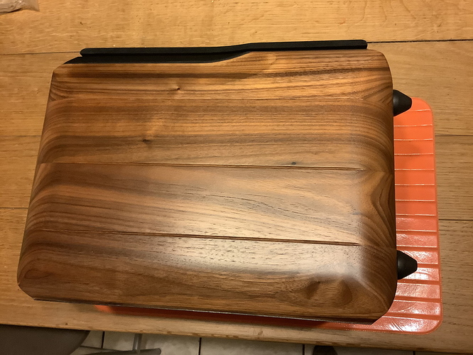

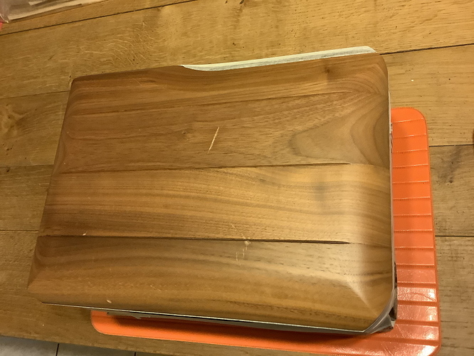

Comment fais-tu pour avoir cette teinte chaude pour le dessus de l’ampli Kenwood, pas avec ce vernis incolore ? il y a certainement des traitements à faire avant sur le bois brut.
Je dirai que tu as utilisé, ici dans le cas de l’ampli, un vernis satiné …tu peux confirmer, merci ?
Alain
Bj oui pour ce dessus d’ampli c’est un vernis satiné que j’ai utilisé.Pour le coté chaud du bois c’est du placage « noyer »,mais il n’y a vraiment pas de traitement particulier le bois est chaud naturellement ,on aurait le même résultat avec du chêne ou de l’acajou.Le bois doit très lisse ,sans griffure,avant vernis ,bon après il y a" le coup de patte "comme on dit.:wink:
