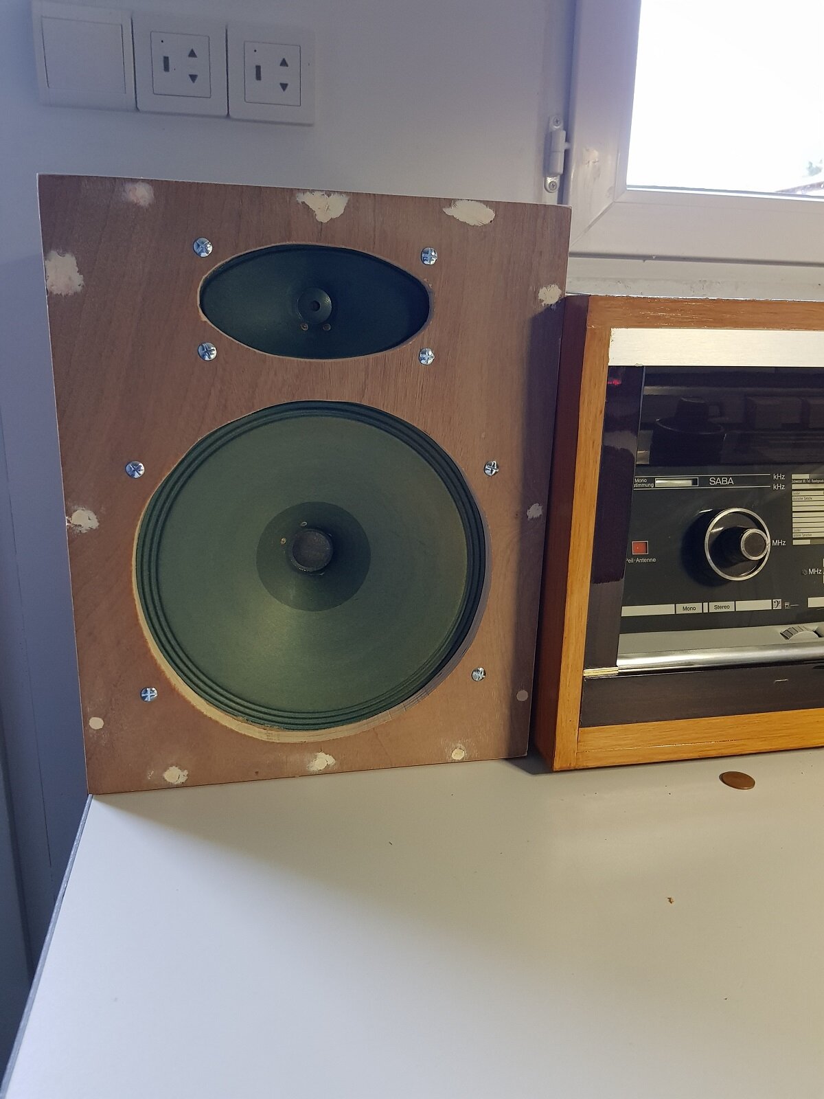

Enceintes DIY à base de greens cones SABA
en ces temps de confinement, il faut bien s’occuper.

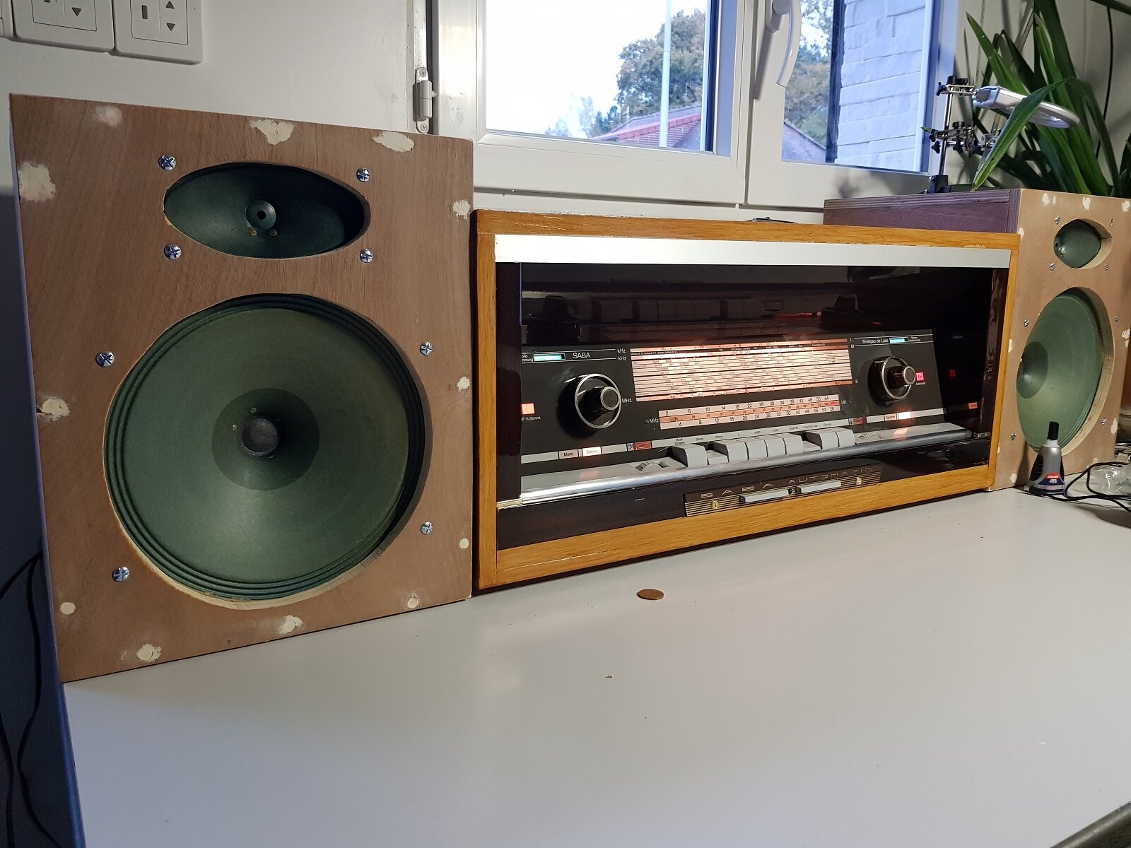

Quand j’ai récupéré le châssis de Breisgau 15,j’avais pris la précaution d’emporter les 4 hp’s que j’avais stockés dans un coin, utilisant le Breisgau avec des Grundig Audioprisma.
A force de lire du bien de ces greens cones, j’ai décidé de concevoir des enceintes 2 voies, filtrage des plus sommaires avec une capa de 15µF en série avec le tweeter, et j’avoue que je ne suis pas déçu!!!
Il va de soi que cela reste des hp’s de poste, mais quand même…
Place aux photos:
Bonne soirée,
Pas mal du tout ! :tophat:
Il ne te restera plus qu’ à habiller le devant.
Super !
(Personnellement, je n’habillerais pas et laisserais les HP apparents)
Surtout pour cacher les points de mastic.
Oui, c’est vrai que les points de mastiques apparents c’est pas vraiment ça ^^
Si je trouve du placage chêne, je… plaque!!! :slightly_smiling_face:
Concernant la face avant, j’avais prévu de laisser les hp’s apparents, mais vu l’état des découpes, un habillage me paraît nécessaire…
Un tissu noir finement ajouré tendu par des baguettes sur les côtés, dessus et dessous ou bien des décoratives sur le devant par exemple.
Je ne connais pas le rendement de ces hp’s, mais la pression sonore rendue est impressionnante, comparée aux enceintes Grundig qui doivent être dans les 92dB/W/M,

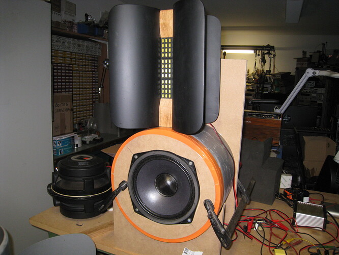

Je suis en train de mettre au point cette enceinte, haut parleur de médium PHL2400 dans clos 12,5L, aigu isodynamique NEO8.
Bande passante 160-16000Hz +/-2dB
Il me reste à trouver un grave à la hauteur…
