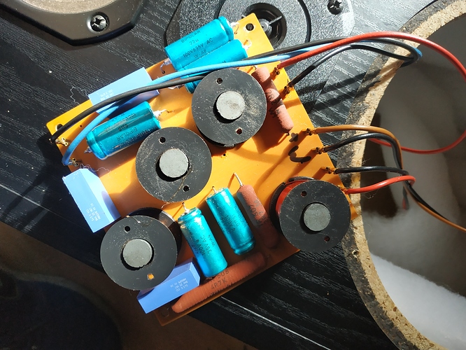

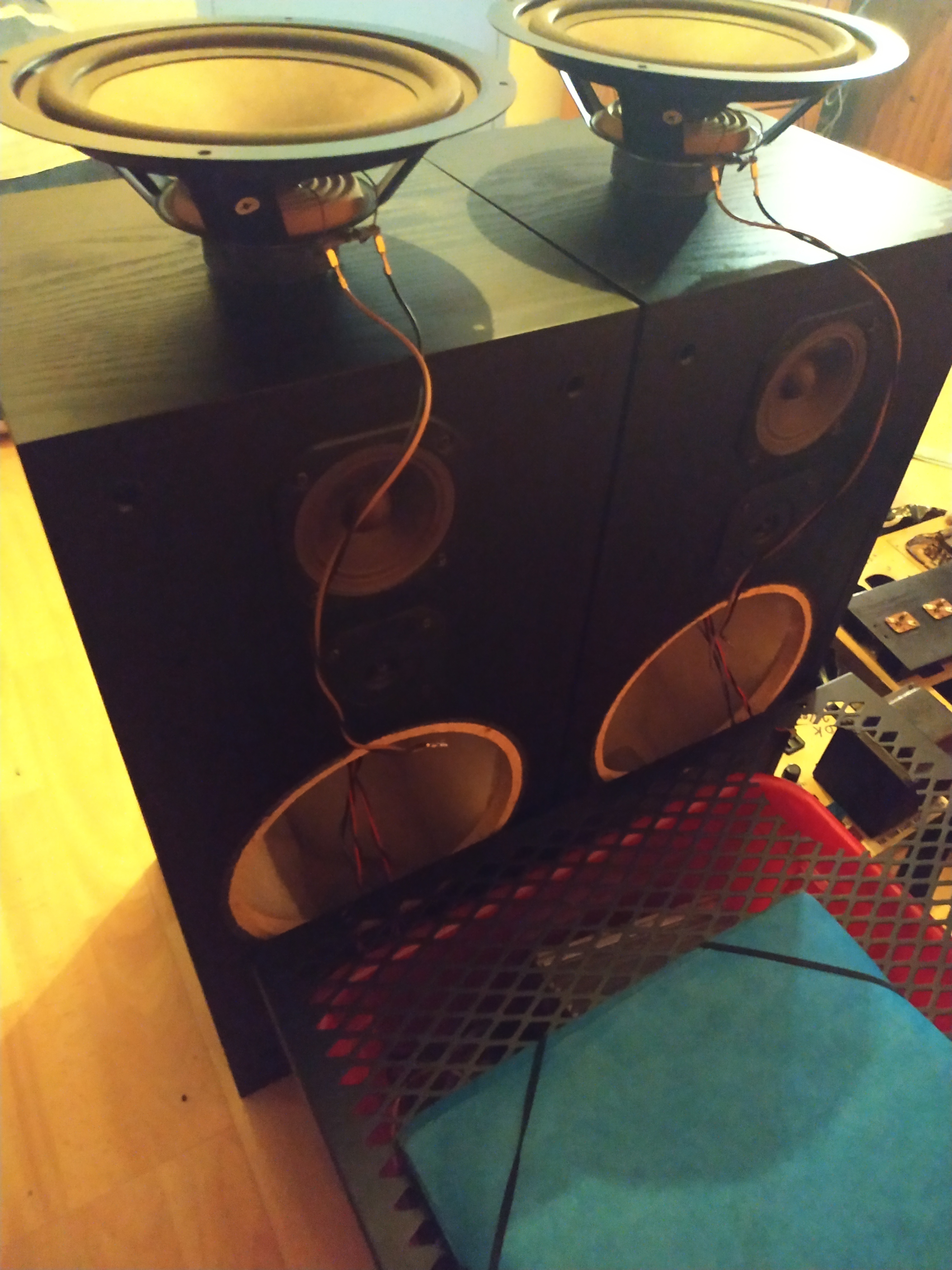

bonsoir,

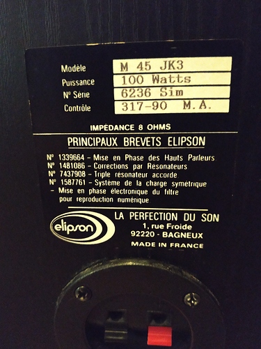

je cherche des documents a propos d’enceintes elipson M45 JK3.
quelque photos…

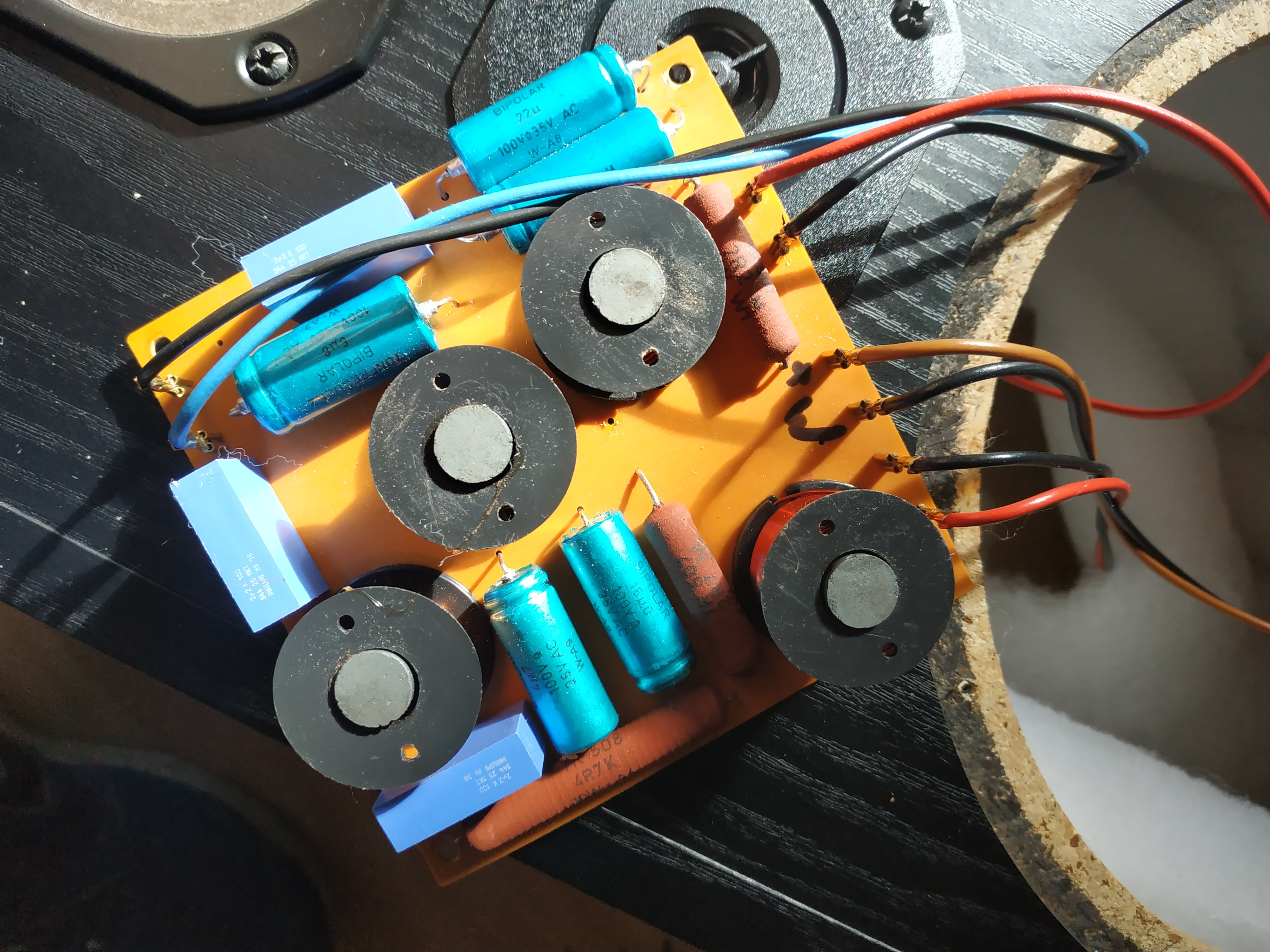

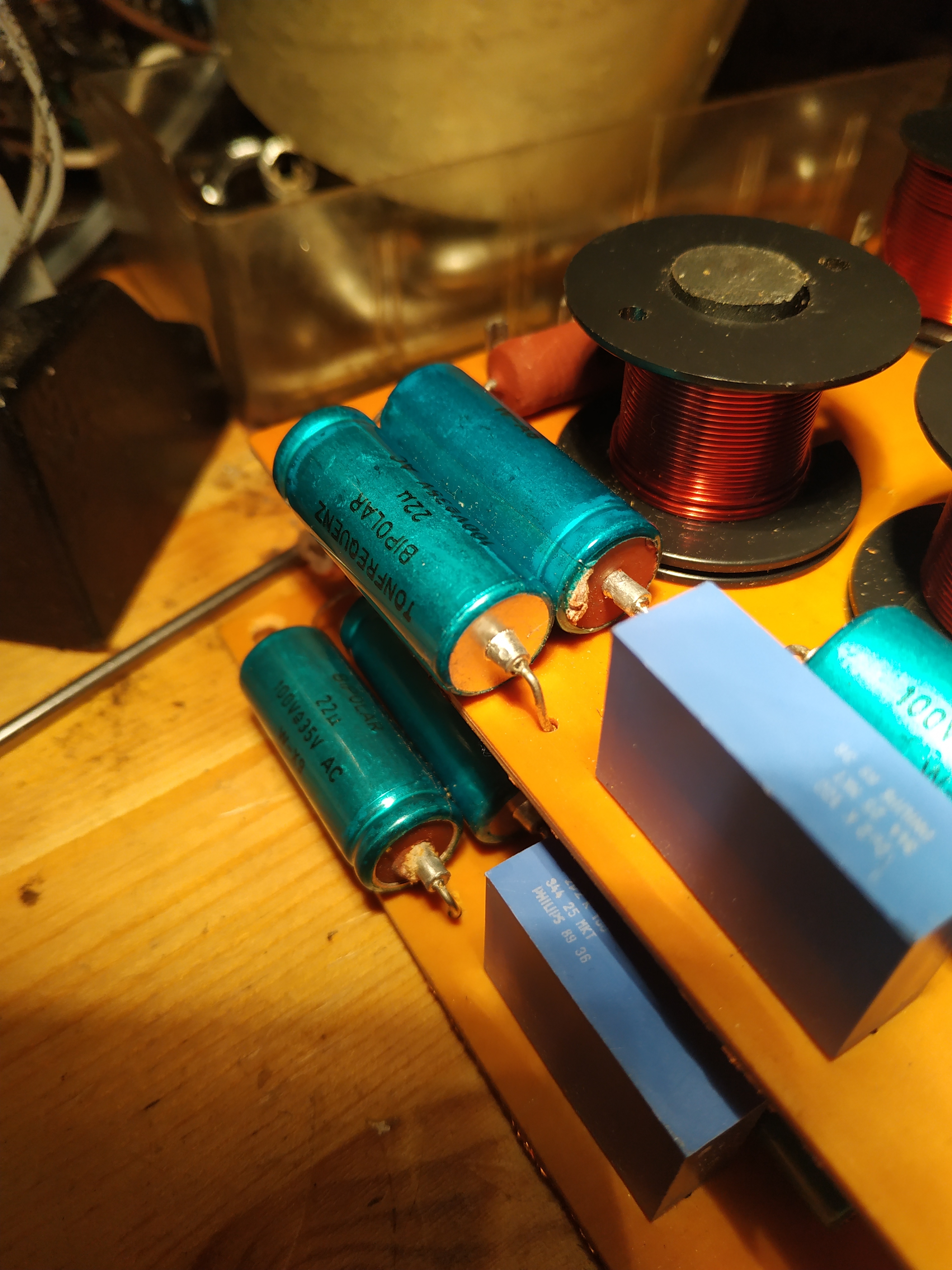

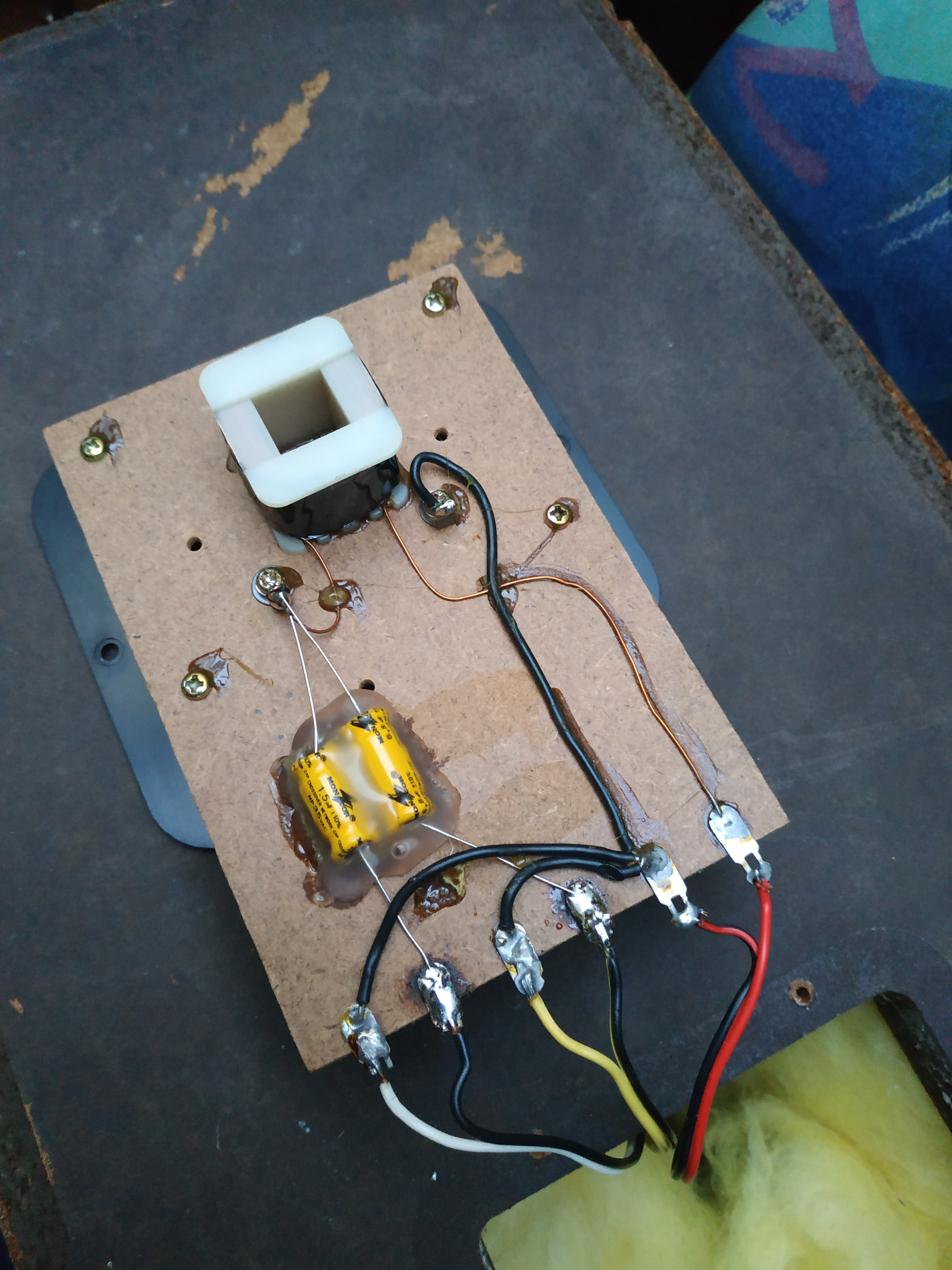

j’ai vu que les condensateurs sont HS (hors tolérances et fuient) sur le filtre…quelle incidence cela as ?
en attendant j’ai commandée des électrolytiques monacor non-polarisée afin de les remplacer (je ferais la même chose en prévision sur mes namco NSQ-221)
la plaque signalétique a l’avant indique “mélodine par elipson”.

sur le net j ai trouve une photo de ces enceintes M45 JK3 toi tu as fais une erreur dans le modele tu as ecris J45 JK3

Il suffit de remplacer tous les condensateurs électrolytiques qui n’ont pas la valeur marquée, le reste des composants, capas NP et selfs ne sont pas sujets au vieillissement.

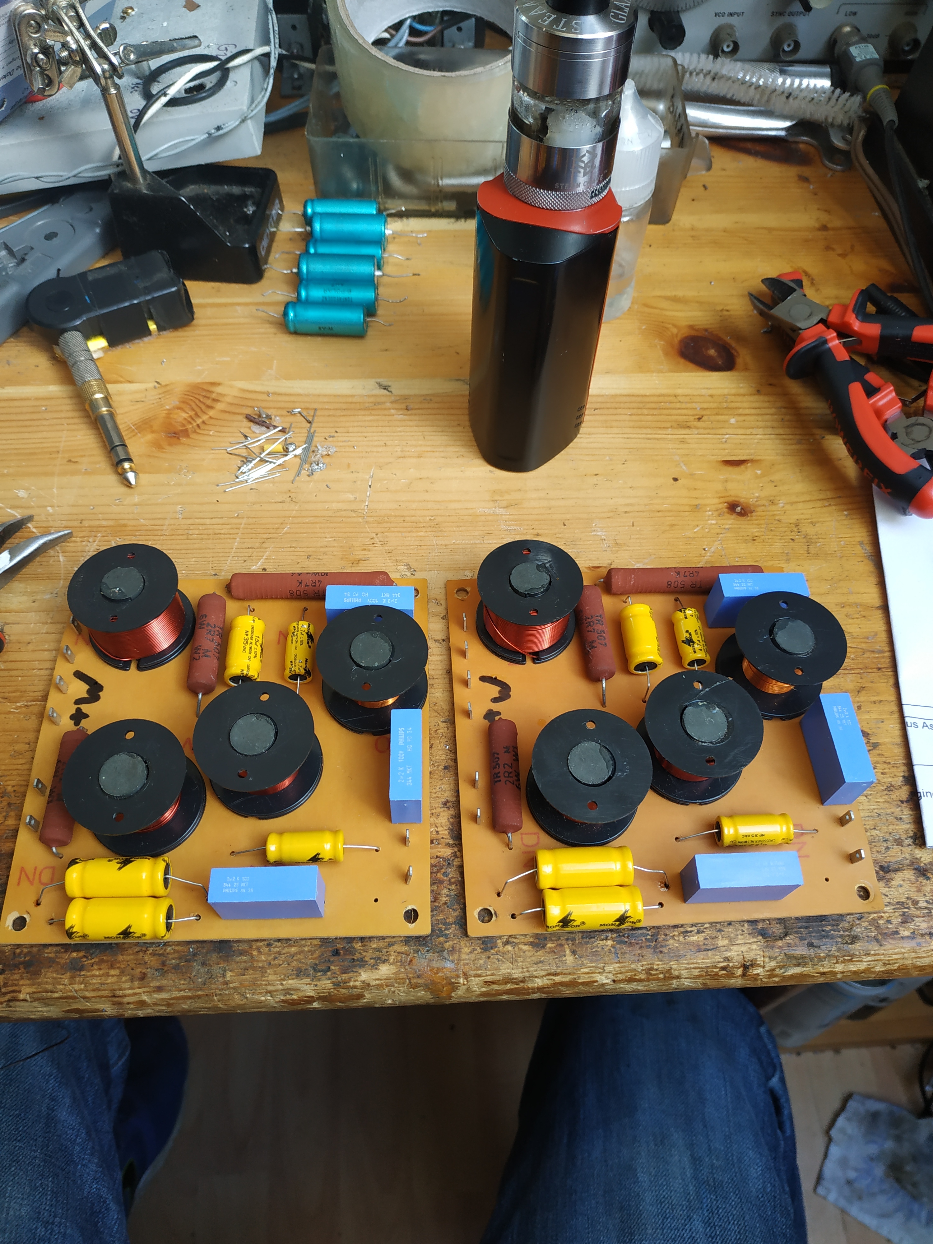

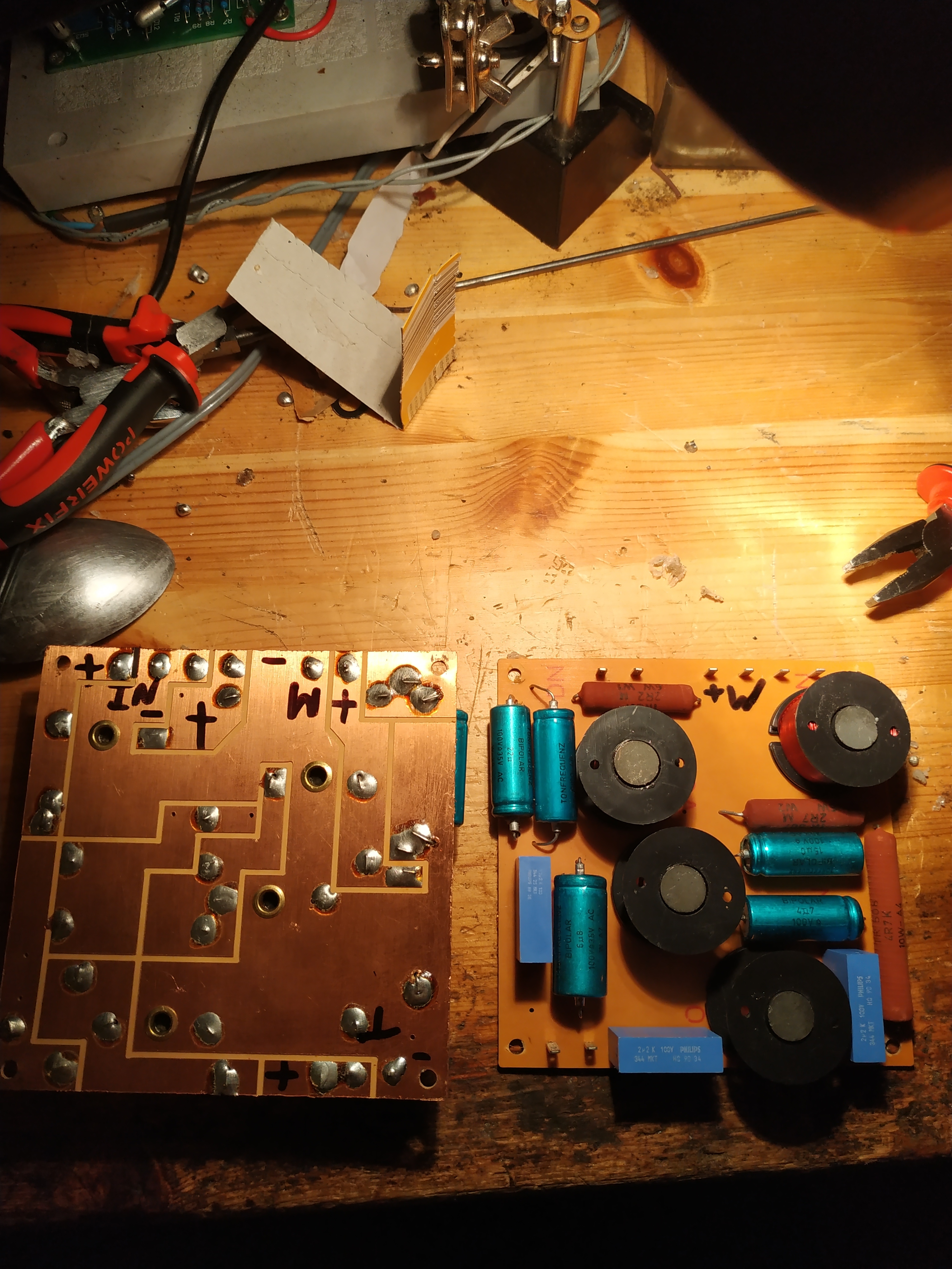

@guilhem : je remplace tous les electrolytiques d’origine par des electrolytiques monacor non-polarisé pour filtres.
j’ai ceci :
est-ce que cela peut convenir ?
coté raideur suspension : ces enceintes la n’ont pas de soucis…mes namco avait ce soucis…j’écoute la musique pendant toute la journée desfois donc au bout d’un moment donné c’est mieux effectivement.

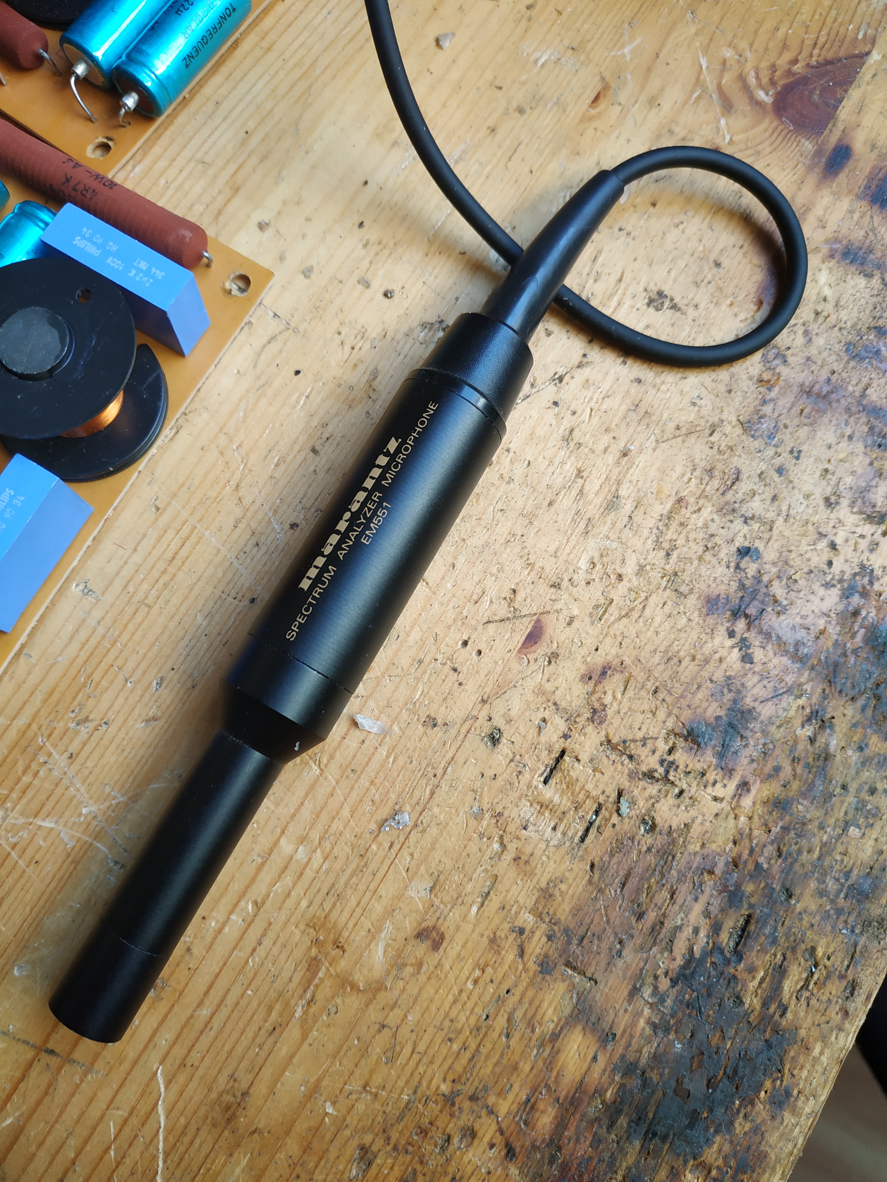

Un analyseur de spectre même basique permet de faire un diagnostic sur une enceinte, détecter le mauvais fonctionnement d’un HP ou du filtre.
Les logiciels que j’ai cités permettent d’aller plus loin, mais est ce bien nécessaire pour ce type d’enceinte ?
cdt,
gérard
ça me permettrais d’essayer au passage ce microphone analyseur de spectre.
pourquoi pas …
En parlant d’analyseur de spectre , ne faut-il pas avoir une chambre sourde ??
La chambre anéchoïque est indispensable au concepteur d’enceintes, mais inaccessible à l’amateur.
De toute façon, l’écoute de la musique est faite en milieu domestique, avec ses inconvénients, ses résonances etc…
L’utilisation d’un analyseur de spectre qui est souvent intégré à un égaliseur graphique (exemple Behringer DEQ2496), permet de chasser les accidents de la courbe de réponse dus aux divers échos et résonances qui ne manquent pas de se produire dans un pièce d’écoute ordinaire, c’est à dire non traitée.
Il est amusant de constater que beaucoup d’audiophiles qui pourtant, coupent les décibels en quatre, répugnent à corriger la réponse de leur pièce d’écoute, pourtant il y a beaucoup à gagner.

bonsoir,
ceci étant fait, c’est nettement mieux ! entre avant et après une différence est audible.
a vrai dire pas étonnant sachant que quelques condos fuient a l’extreme (un mesuré a 70 uF au lieu de 6.8 uF) et que d’autres sont coupés…ect.

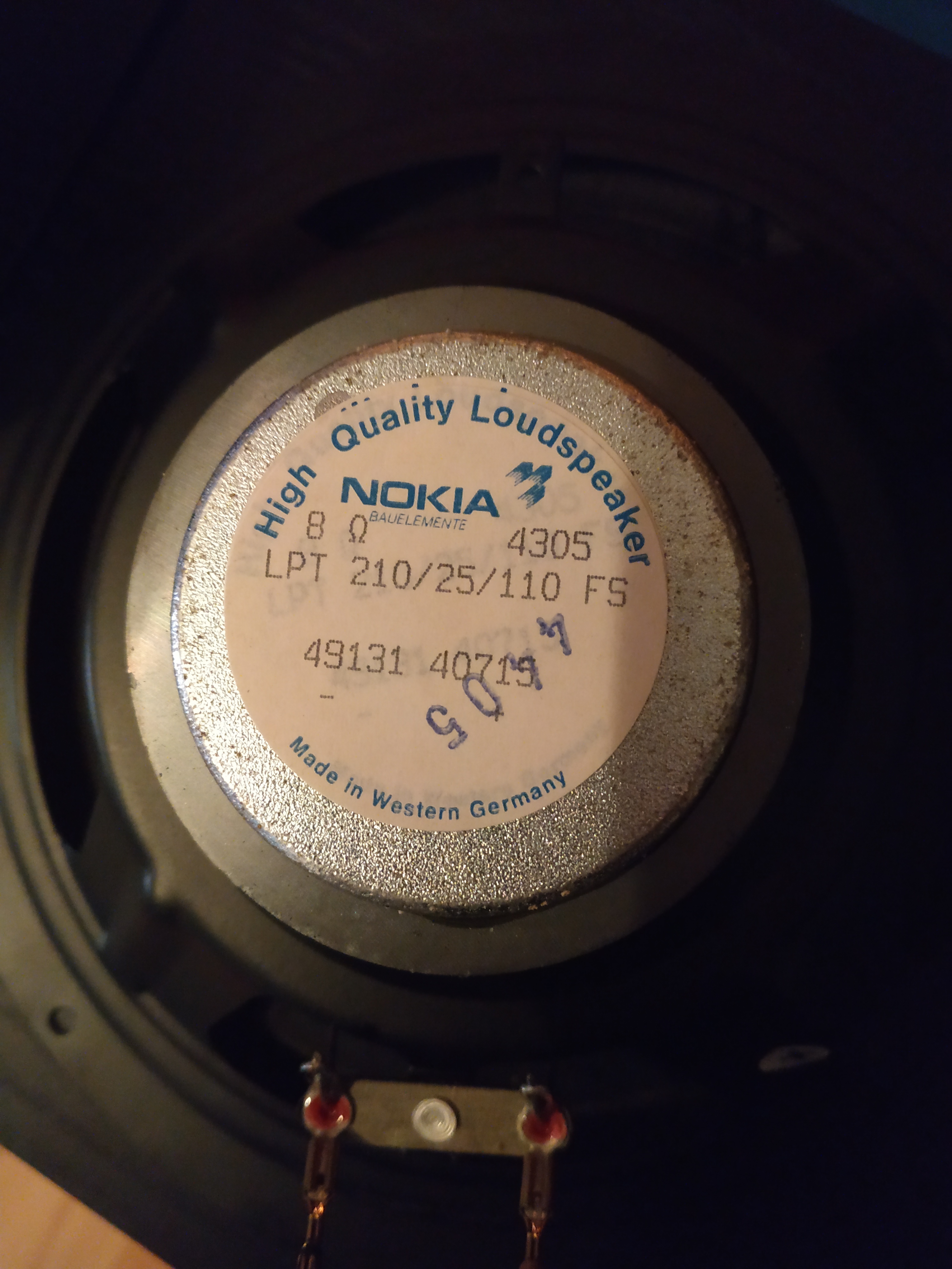

L’impedance d’un HP ou d’une enceinte complète, ne veut pas dire grand chose, elle peut varier énormément avec la fréquence.
Pour la mesurer sérieusement, il faut utiliser un appareil de mesure adapté, qui trace la courbe de 20 Hz à 20kHz.
Le DATS de Dayton Audio sait faire cela directement, mais on peut utiliser aussi Arta ou REW, avec un circuit de mesure adapté.
L’ampli est un générateur de tension, toute variation d’impédance se traduit par des creux et bosses sur la réponse en fréquence.
L’amplificateur à tubes peut effectivement mal fonctionner si le transformateur de sortie n’est pas adapté à l’impédance de l’enceinte, toute variation d’impédance à la sortie se traduit par une variation de la charge du tube final, chose qui n’existe pas avec un ampli à transistors.
