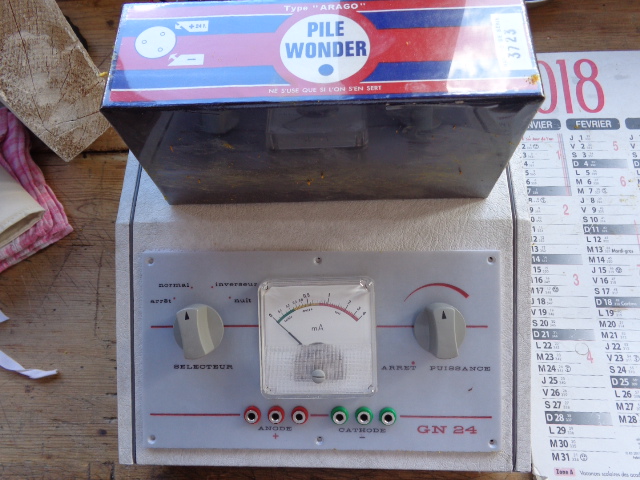

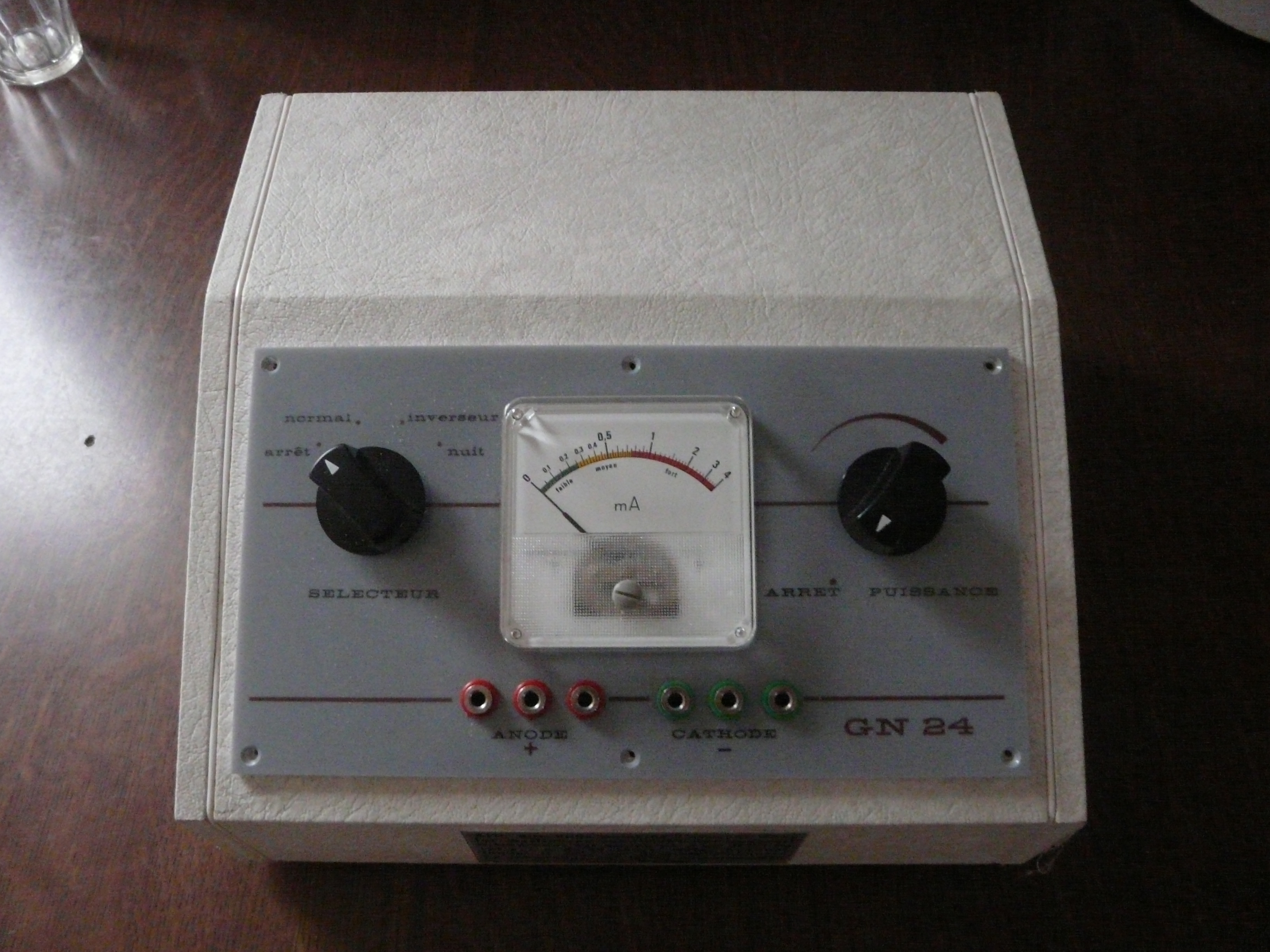

Bonjour j’ai trouvé ca a la déchetterie un GN 24 ne fonctionne pas ! ( quel est le fonctionnement ou l’utilité de ce truc ; un membre en avait déja trouvé un sur ce forum il n’y a qu’un sélecteur 2 résistances un potentiometre et pas grand chose d’autre a part une belle et imposante pile MOZART 24V de WONDER !
par contre l’objet est sous la forme d’un beau pupitre et je vais peut etre m’en servir pour faire un outputmétre ou un détecteur court circuit a ampoules a incandescence !
GN 24

Ca ressemble à un appareil d’électrothérapie pour ionisations, avec des sorties pour 3 paires d’électrodes.
L’intensité en sortie correspondrait à cela. Mais je ne vois pas bien alors l’intéret de la position « nuit »…un minuteur serait plus opportun !
Donc sous toutes réserves…
EDIT: confirmé par le mess précédent…
mais horrifié par le contenu explicatif de l’annonce pour cet appareil ! une charlatanerie de force 10…
Il s’agit bien d’un appareil d’électrothérapie à courant galvanique faible ( courant moyen d’un milliampère continu provenant de piles de préférence carbone- zinc sous une tension ici de 24 volts ).
Vous avez aussi la possibilité de faire de l’ionisation.
En ce qui me concerne je ne l’utilise en ionisation qu’avec du chlorure de magnésium ( sel de nigari ) et aussi en galvanothérapie seulement.
La position nuit diminue le courant par deux soit environ 0.5 mA.

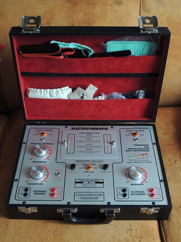

Cet appareil me convient parfaitement, j’en ai réalisé une copie que j’utilise aussi.

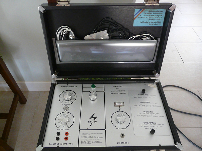

Ci joint 2 photos La première correspond à un appareil plus moderne que j’utilise aussi.
Cordialement, Jean-Maurice

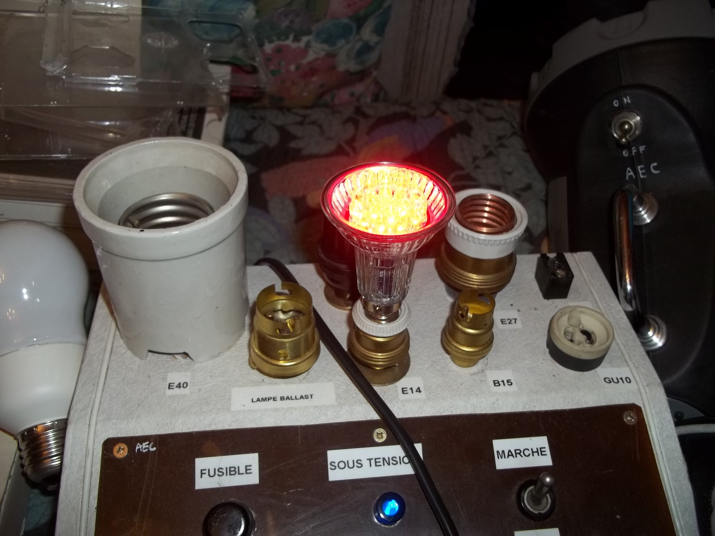

oui, j’avais non pas un , mais deux appareils médicaux « GN24 » … J’ai démonté les deux , inutiles pour moi « médicalement » , il y a plusieurs années .
L’un a servi a monter un testeur de lampes d’éclairage
son schéma et sa doc
testeur lampes eclairage402.pdf (143,0 Ko)

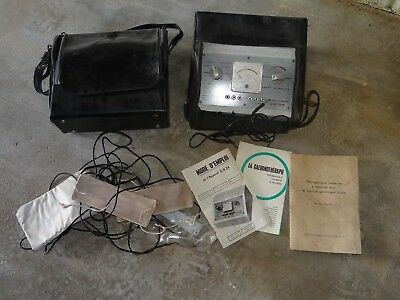

J’ai le PDF de la notice qui accompagnait l’appareil de galvanothérapie GN24.
J’essaie désespérément de l’envoyer, mais rien ne se passe, le fichier fait 23 Mo il est peut-être trop gros .

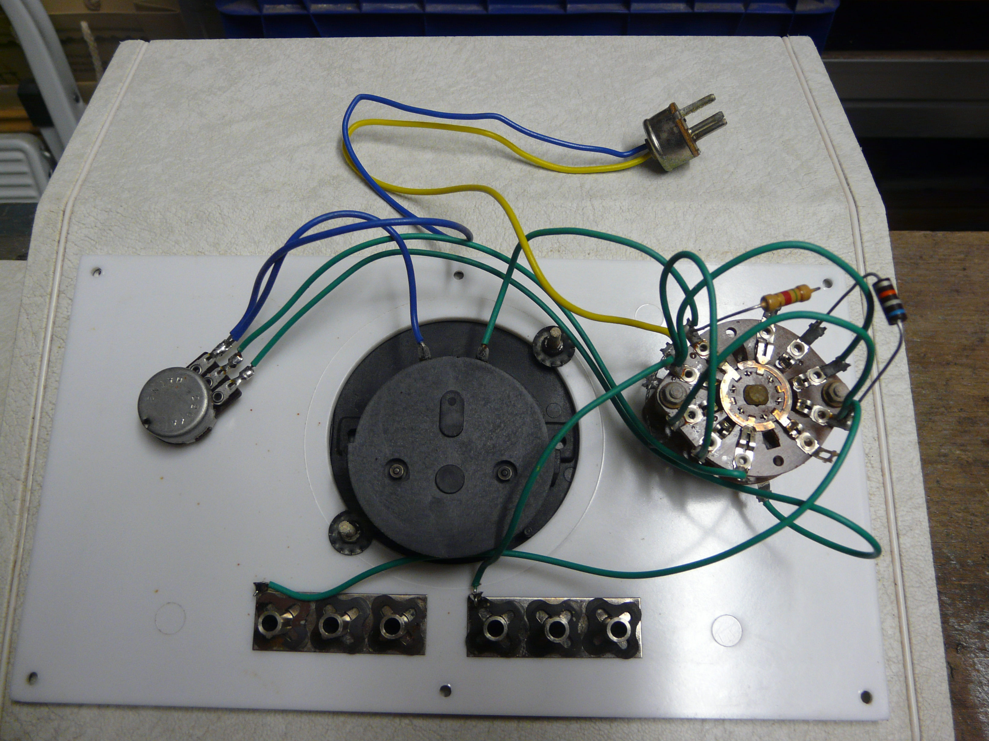

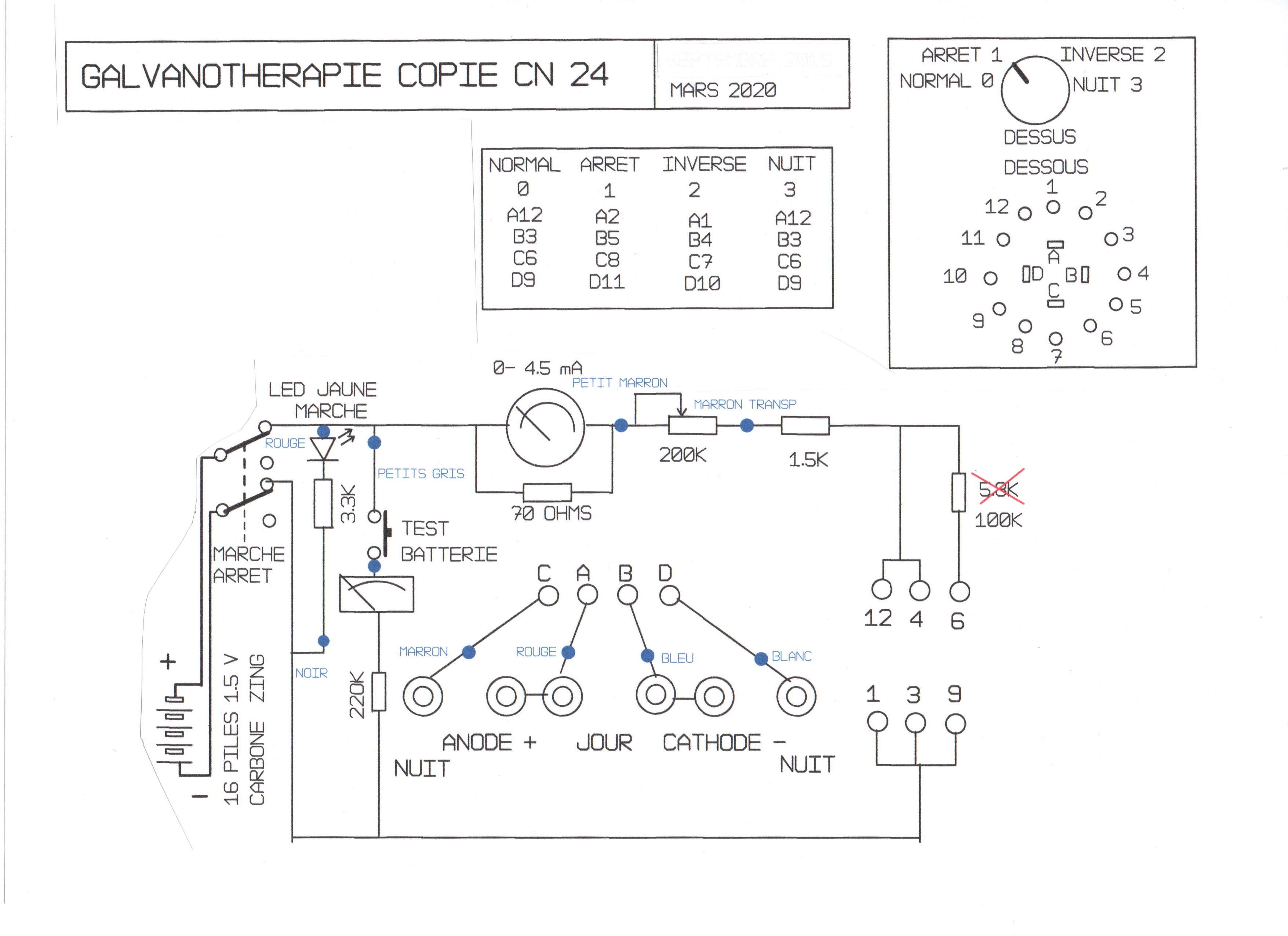

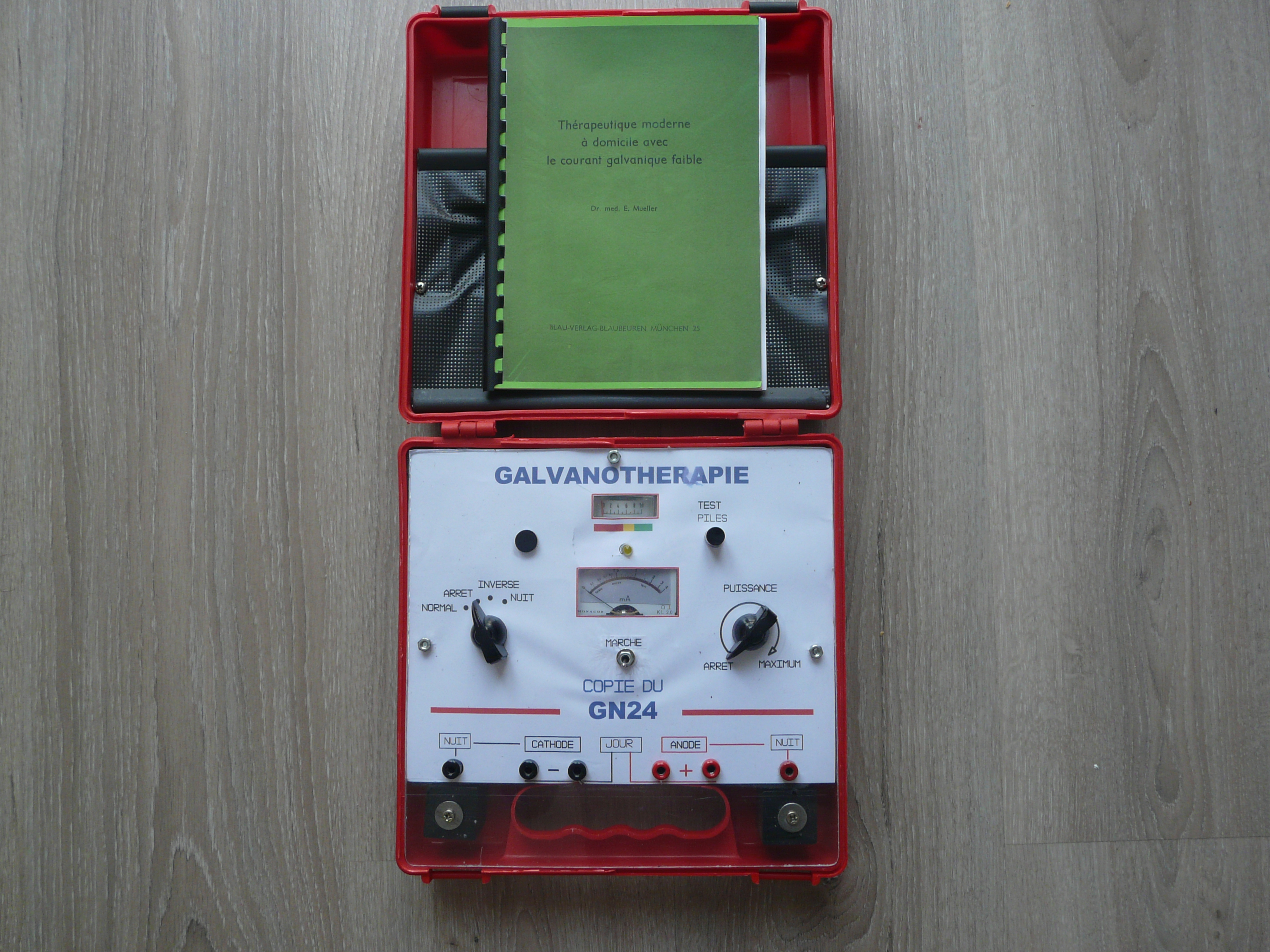

Concernant le fonctionnement technique de l’appareil, voici 2 photos du GN24 ainsi que le schéma de l’appareil copie du GN24 que j’ai réalisé.
Cordialement
Jean-Maurice
