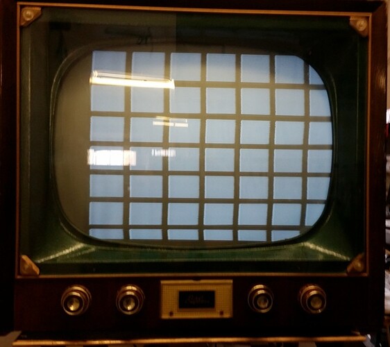

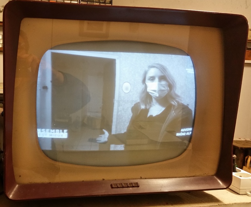

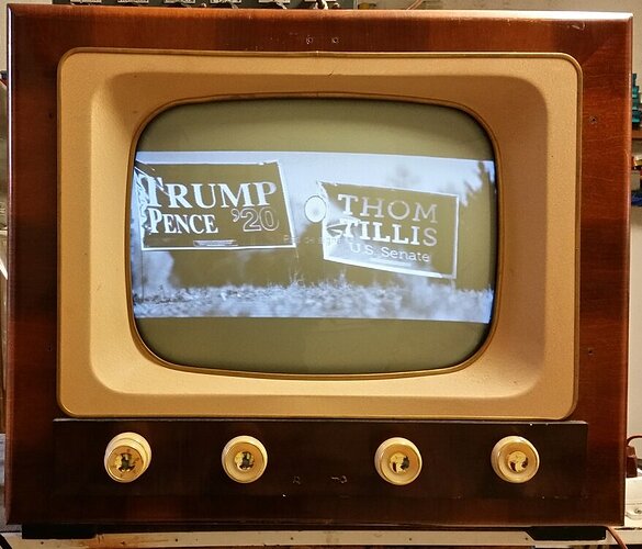

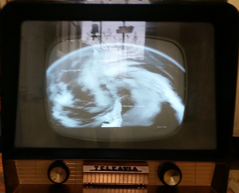

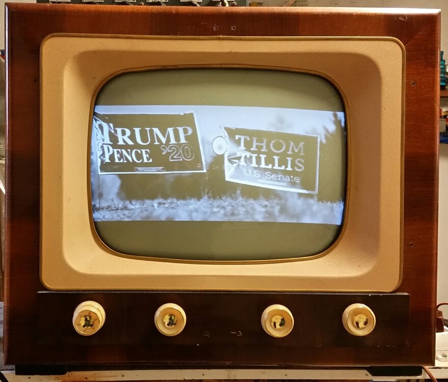

Bonjour.
Quelques restaurations …-par courtoisie -pour les gènèrations d’ingénieurs…techniciens . etc…et .dont nous sommes hèritiers…et toujours …en bonus .la doc pour la réalisation du modulateur CCIR UHF que j’ai mis au point, pour les adeptes du fer à souder ,qui se refusent au tout"made in China".Cordialement.J.M.B.Rfl 6175.
