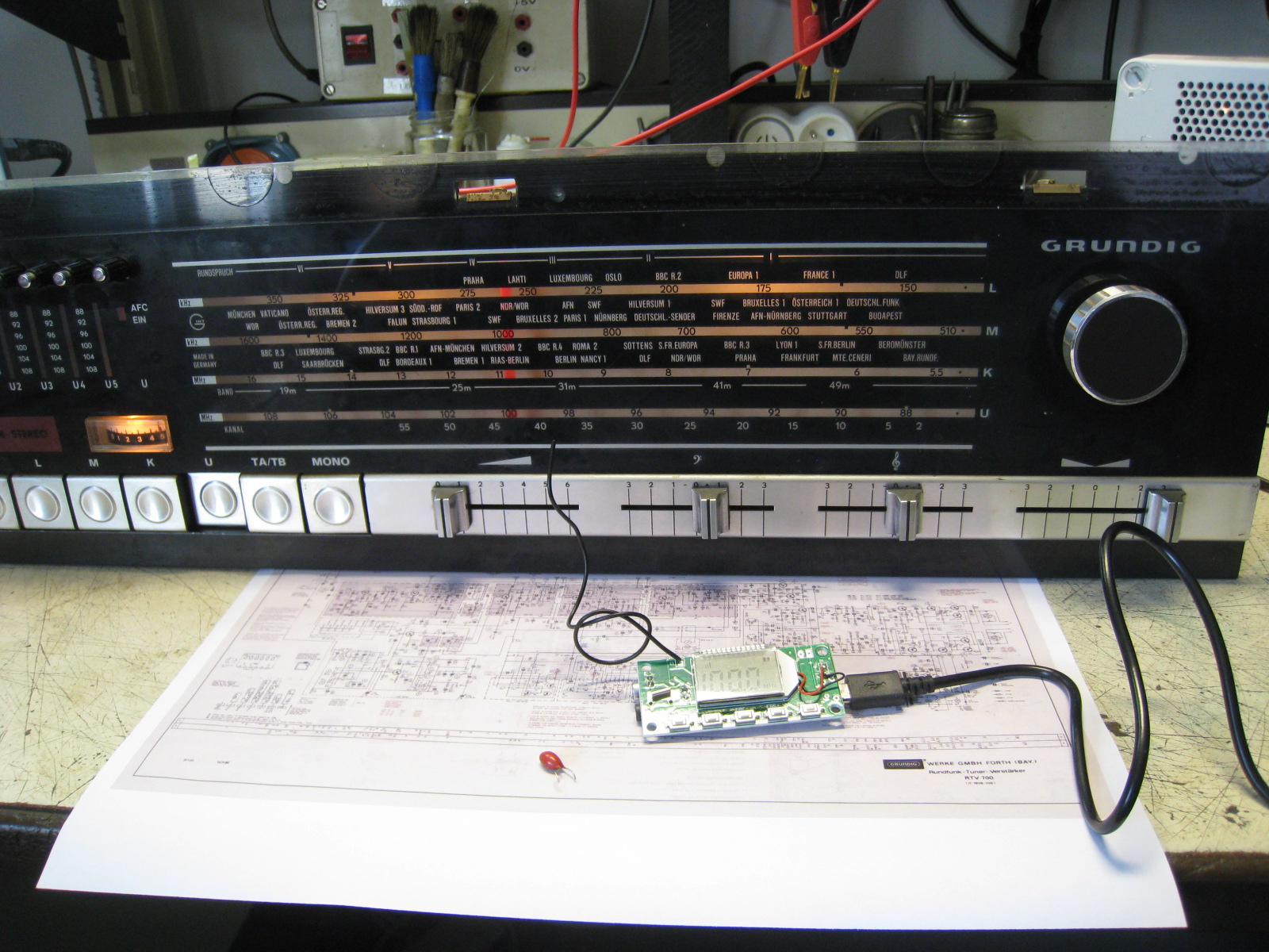

Je viens de dépanner un ampli tuner Grundig RTV700 qui avait un accord instable.
Le coupable était un petit Tantale goutte de 4,7µF/35V qui stabilise la tension d’accord de 28V .
On ne se méfie jamais assez de ces condensateurs de M…, j’en ai changé des dizaines dans ma carrière.
Il était bon au capacimètre, comme quoi il faut se méfier, mais connecté sur une alimentation, il commençait à provoquer des pics de courant vers 25V avant de se mettre définitivement en CC à 30V (TS 35V).
Au premier plan le coupable, puis un petit émetteur FM acheté à vil prix (env.8€) made in PRC, très pratique pour vérifier le fonctionnement d’un tuner ou ajuster un cadran.
Il s’alimente en 5Vdc, avec une petite batterie de secours USB, très pratique.
Cdt,
Gérard

Curieusement le cadran du Grundig est à l’envers, la fréquence augmente de droite à gauche…

Les graduations du cadran vont de droite à gauche, France Inter est à droite et RTL à gauche…
Modifier le chemin de la ficelle ne changera rien.
