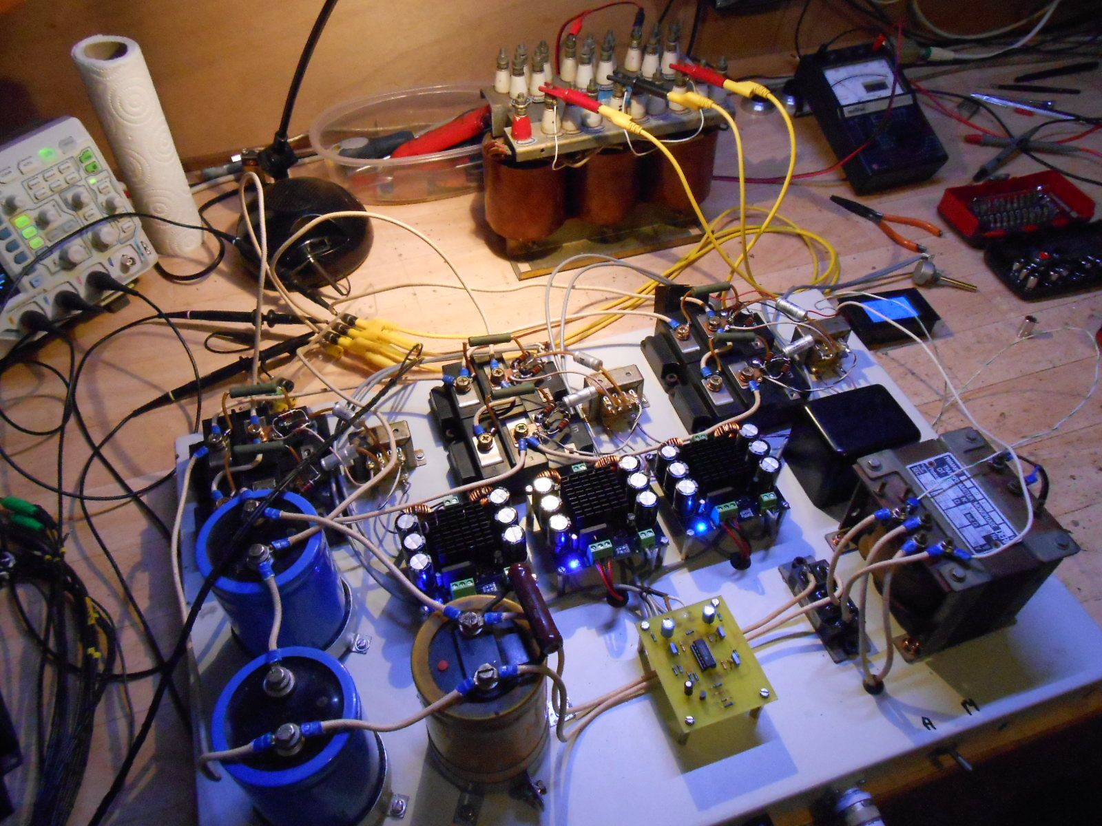

Bonsoir
Ça y est enfin
J’ai du recalculer entièrement les ponts diviseurs de polar des bases
Le problème de l’étage qui grillait systématiquement , c’était un problème de dispersion des caractéristiques , qui bien sur , se sont additionnées dans le sens ou ça faisait le plus de dégâts
Les deux autres étages qui fonctionnaient étaient quand même à la limite de griller aussi
Maintenant les trois voies fonctionnent correctement , avec un léger tiédissement des darlingtons au bout de plusieurs minutes de fonctionnement
Les courants et les tensions des bases sont dans les clous
Et les sinusoïdes sont bien symétriques , sans écrêtage
Et d’ailleurs , ça s’entend au bruit du gyro , il ne vibre pas
Je n’ai plus qu’à faire une face avant et un capot

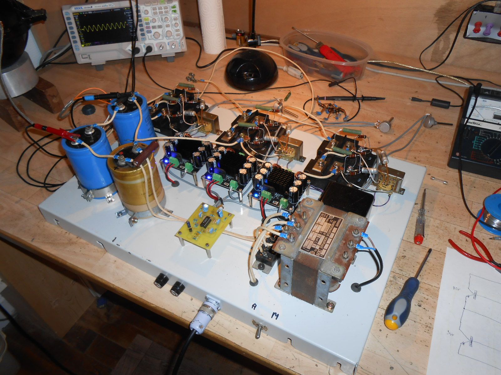

Bonsoir
Voila , c’est terminé et fiable ( elle à fonctionné plusieurs heures sans chauffer , juste un peu tiède )
J’ai aussi du 27 volts tri 400 Hz grâce à un gros transfo prévu pour le 400 Hz justement , dont j’ai modifié le couplage étoile triangle
L’avantage de cette configuration par rapport à l’alim construite précédemment c’est que le 27 volts est totalement isolé du 117 volts , ce qui n’était pas le cas sur l’autre alim , puisque c’était une prise intermédiaire sur les transfos de sortie
Ça me posais des problèmes sur certains instruments
Transfos qui n’existent d’ailleurs plus sur cette alim , ce qui fait que je suis moins limitée en puissance
Il n’y a plus qu’à faire une façade

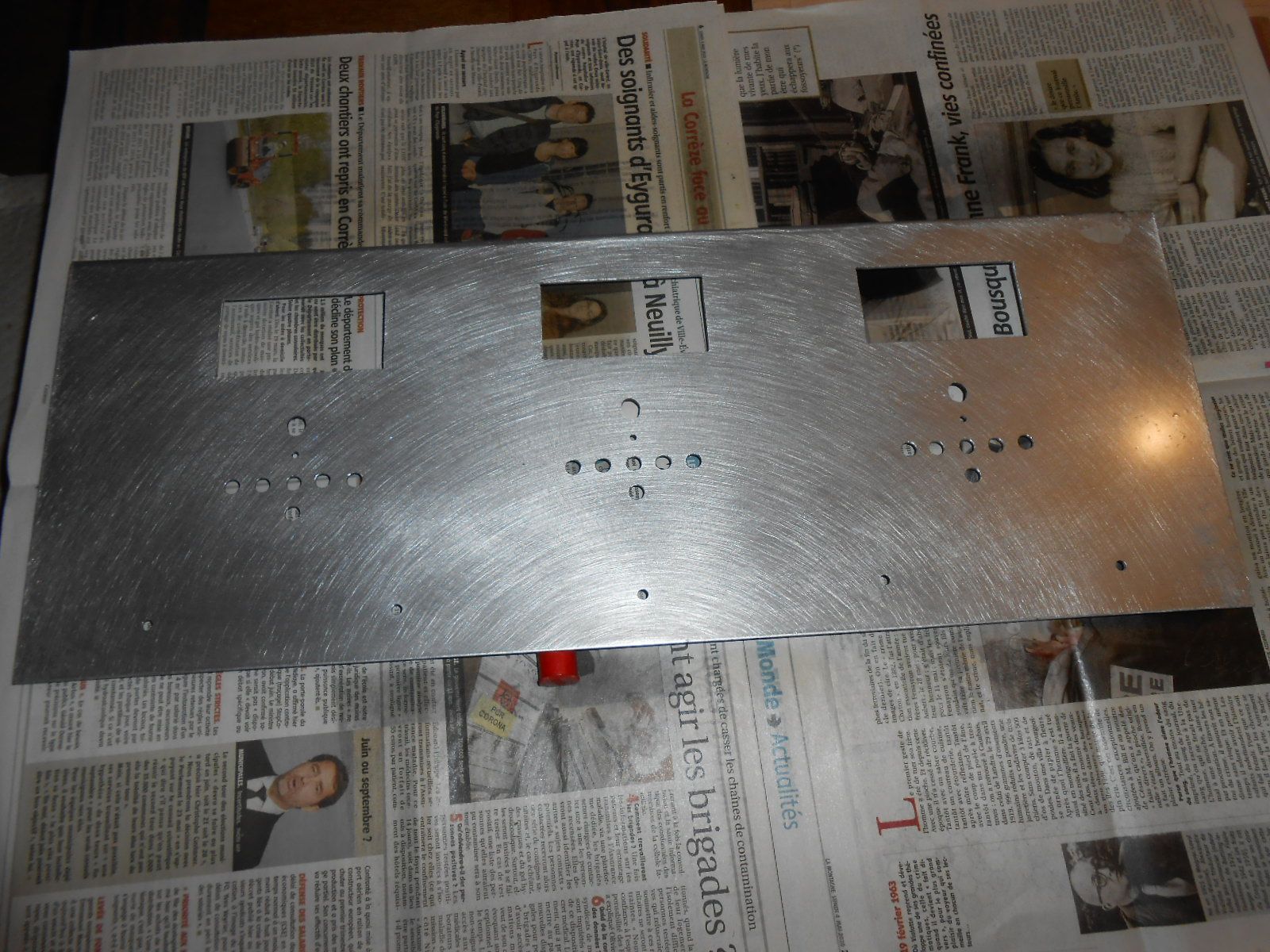

La façade est arrivée de la chaudronnerie ( je fourni les plans format DXF et la machine se dem**de , c’est surtout pratique pour les trous carrés )
J’ai accès à cette machine car j’ai réparée plusieurs fois son électronique
Je n’ai plus qu’à la poncer et la vernir ( la façade , hein , pas la machine :smile:)
Demain , montage des éléments dessus

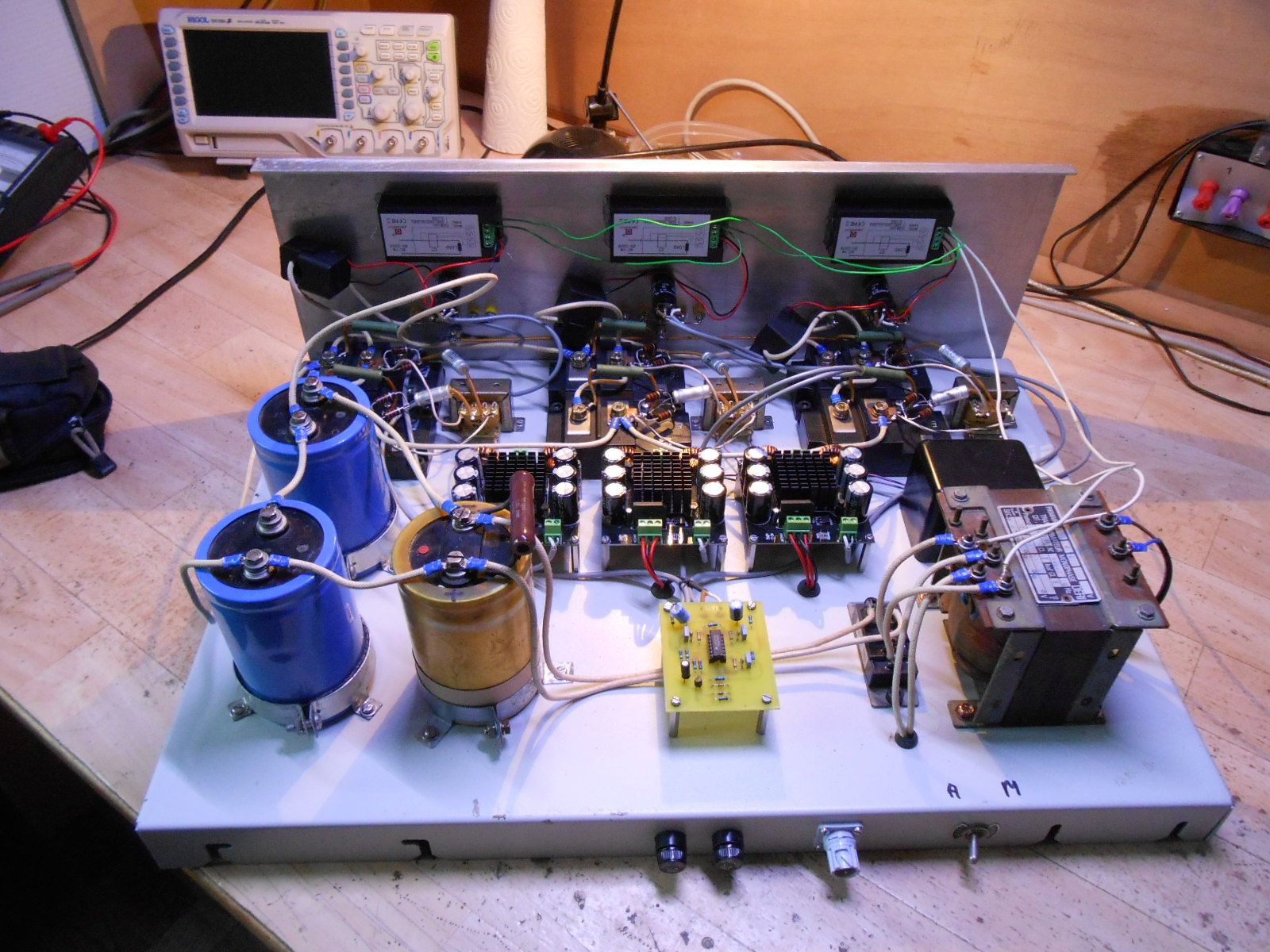

Et j’ai aussi fini mon alim
Montage des éléments de la façade et un essai
J’ai mis de nombreuses sorties pour chaque phases car sur l’autre je devais empiler les fiches car pas assez de sorties
Et les fiches bleus ce sont les neutres ( en fait elles sont reliées ensemble , puisqu’il n’y a qu’un neutre pour les trois phases )
Pour le capot , je verrais plus tard
J’attend de voir ce qui vas fumer :sweat_smile:
