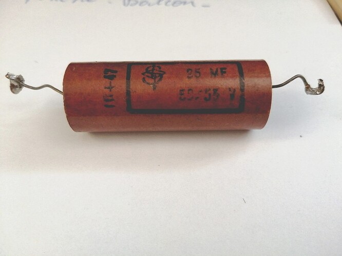

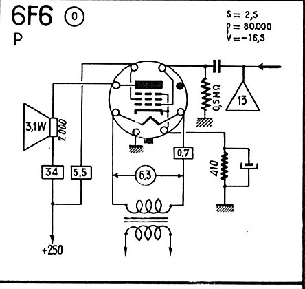

Par quelle valeur dois-je remplacer ce condensateur marqué 25MF 50-55V .Il est dans un poste SNR Marivaux de 1938. Il est sur la broche 8 de la 6F6G et l’autre extrémité à la masse avec une résistance bobinée en parallèle.
Merci
Par un 22, un 27 ou un 33 µF 63 V polarisé.
C’est le condo de découplage de la cathode du tube B.F. final avec sa résistance en //.
Merci , c’est bien ce que je pensais au vu du schéma de la lampe.

tant que vous continuerez a appeler les électrodes des lampes par le N° de la broche vous n’apprendrez rien en dépannage
si vous disiez cathode au lieu de 8 cela serai plus simple et vous arrivez a retenir que les condensateurs cathode ne sont pas critiques en valeur comme indiqué précédemment
Si tu n’as pas ces valeurs en stock, un 50 µF 50 à 63 V fera aussi l’affaire.

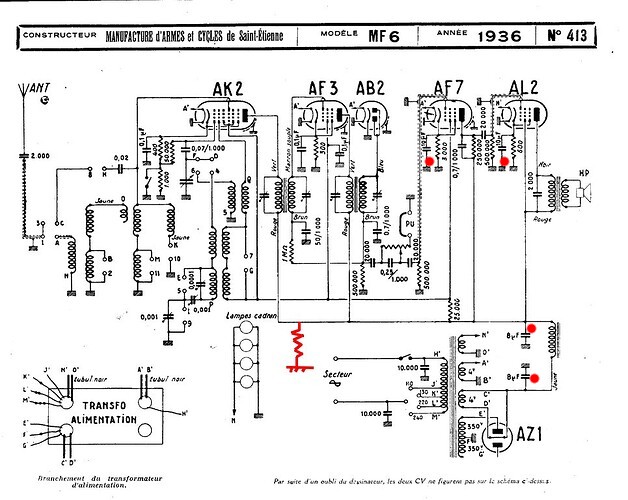

Alors, dans mon poste sur le ronflement, j’ai mis des condos non polarisés hormis ceux de filtrages. et les deux sur cathodes de AF7 et AL2. C’est grave docteur?
Tu as mis quelles valeurs sur tes cathodes ?
Normalement : ce sont des polarisés.

S’ils ne sont pas polarisés ils sont forcément d’une valeur insuffisante (on peut mettre plus mais pas moins que la valeur d’origine).
Bé oui, car 25 µF non polarisé, j’en ai jamais vu dans des T.S.F.
C’est pour ça que je lui demande ce qu’il a mis comme valeurs.
On ne sait pas faire des condos non polarisés au delà de quelques µF, alors on emploie une autre recette mais il faut respecter le sens de branchement (plus et moins) pour que ça marche.
