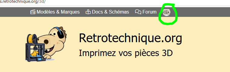

Salut
  • les caractéristiques de notre engrenage : D ext 41,8 mm pour 80 dents ep 4 mm, D int 6 mm pour 12 dents haut 7 mm, axe 2 mm.
on a un banque de realisations en impression 3D
nos fichiers sont de .STL
OK, super, je vais mettre mon fichier en ligne enfin essayer :wink:
Je vais d’abord récupérer les réf de la dite platine TD.
pour cela du doit etre connecte
si dans le cercle vert il y a connexion cliques dessus c’est automatique a partir de ta connexion au forum
ton fichier doit etre de type .STL
