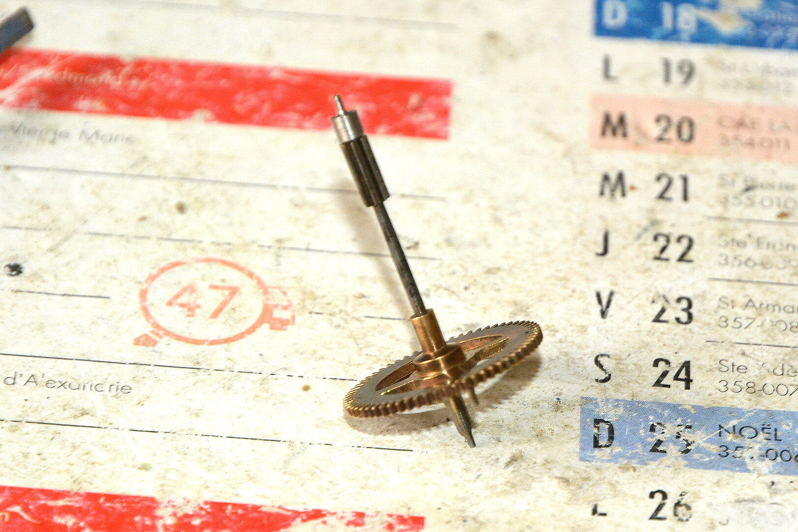

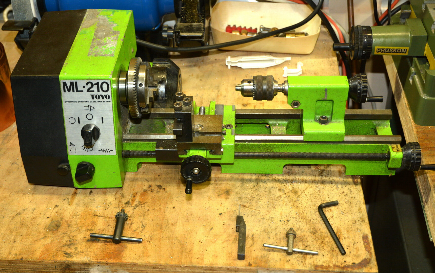

je crois que j’y suis arrivé
ressorti de l’étagère l’ancien tour miniature
utilisé forêts de 1 mm, 1,1 et 1,2 mm
je ne pensais pas m’en servir un jour
axe de 1,13 mm sur la tige et pivot de 0,6 mm
jamais fait de si petites pièces…
mis colle universelle et pas cyanolite pour pouvoir le retirer si besoin de le raccourcir un peu
la cyanolite comme la loctite se retire en chaufant la piece
80 a 100°C pour la cyano qui est en fait un plexiglass
200 a 250°C pour la loctite qui est un ester cyano acrilate modifié pour plus de tenue en T°
magnifique la sonnerie de l’horloge va pouvoir reprendre du service
encore un grand merci à toi ![]()
Attends, tu me remercieras quand ça sonnera, pas avant !
