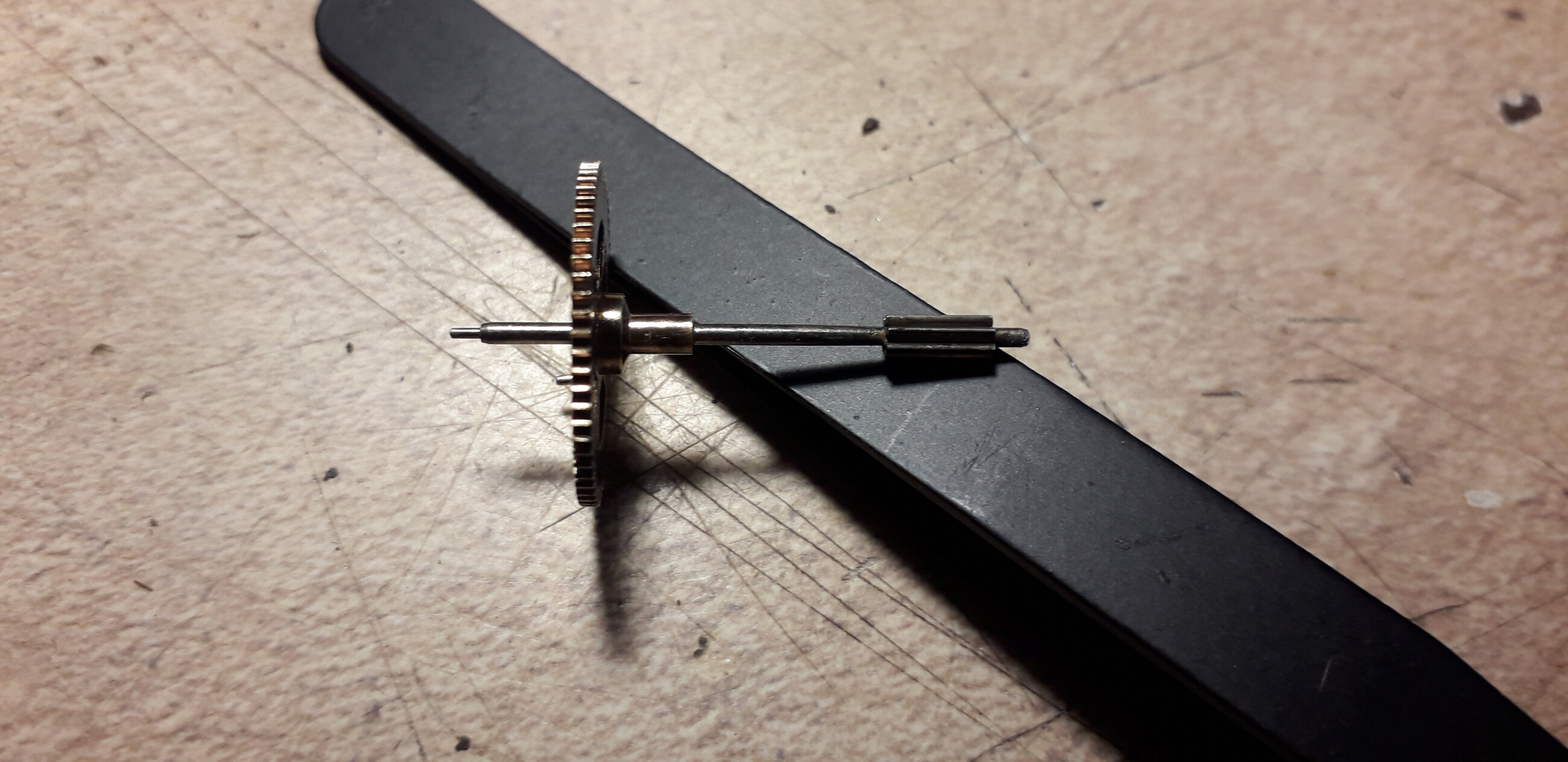

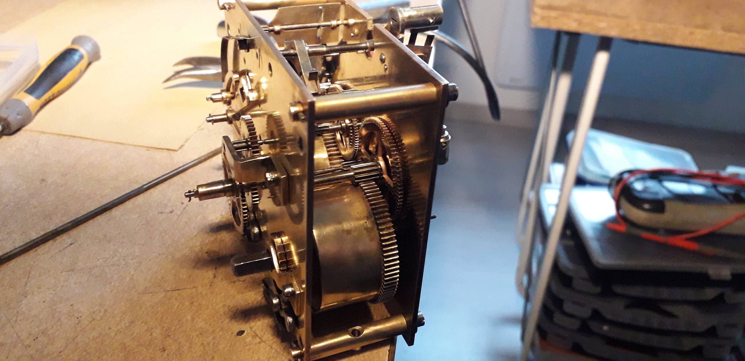

Je lance un SOS completement hors sujet radio mais je viens de passer plusieurs jours à nettoyer et remettre en service ce mouvement et au remontage j’ai malheureusement cassé un têton sur un des engrenages
Je me suis dit que peut être l’un d’entre nous était succeptible de pouvoir me refaire un axe au tour
Ce qui me depannerait bien je vous mets des photos du mouvement et de l’engrenage malade
D’avance merci
En effet on est hors sujet, cependant ce genre de mésaventure m’est déjà arrivé sur une pendule avec un mouvement dit ‹ ‹ De Paris › ›, celui que vous avez je pense. En usiner un c’est chaud, je vous conseille de remplacer ce pignon, pour ce, contactez ‹ ‹ La maison de la comtoise › ›, on le retrouve facilement sur Internet. Il est très sympa et pas cher.

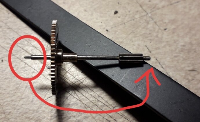

Bonjour, ou est-ce que c’est cassé ?
Comme ceci ?
Il y en a quelques-uns parmi nous qui font aussi dans l’horlogerie et qui auront peut-être cette pièce (il y a eu quelques topics à ce sujet).
oui cassé à droie
ce serait super

le grand pignon s’enlève ?
parce qu’il empêche l’axe de rentre dans le mandrin, même grand !
perso, j’ai un grand et un petit tour
je pense oui car a mon avis il faut changer l’axe et le grand pignon doit pouvoir etre sorti
mais si je te l’expédie tu pourras voir si tu peux faire quelque chose
le grand pignon fait 19,2 mm

Par contre, si quelqu’un à un tour, faire un pivot de remplacement est peut-être jouable : un morceau d’acier qui va bien dont le diamètre est supérieur à celui de l’axe, on fait le pivot au bon diamètre puis on perce l’autre côté au bon diamètre.
Sinon, j’ai vu une méthode pas propre mais efficace (selon les auteurs) qui consiste à faire un nouveau pivot sur l’axe cassé puis à mettre un bouchon qui entre dans le mécanisme pour rattraper la longueur du pivot cassé.

Sur une pendulette, j’ai eu le même problème. L’axe était plus petit en diamètre, de l’ordre de 1,5 mm si je me souviens. J’ai réussi à m’en sortir en déposant une goutte de brasure à l’argent en fusion à l’extrémité cassée, et j’ai ensuite « sculpté » le bout d’axe à la lime, en regardant avec des loupes. La pendulette fonctionne mais cela reste du bricolage, et je ne suis pas sûr que cela tienne longtemps au niveau de l’usure.
Je pense que la solution de l’implantation d’un pivot ou de la fabrication d’un autre pivot plus long et d’un bouchon serait meilleure, comme le dit Pascal.

Il faudrait peut-être insérer un axe en perçant un alésage dans l’axe et insérer de force un téton. Refaire l’axe est plus compliqué, car il y a un pignon arbrè (Pignon usiné avec l’axe, donc pas de démontage) il faudrait usiner les dents avec un diviseur, avec une fraise au profil de denture horlogère. Il faudrait me donner le grand diamètre de l’axe après le pignon arbré, et le diamètre du téton cassé. Si il reste assez de matière pour percer l’axe, cela devrait être possible.
