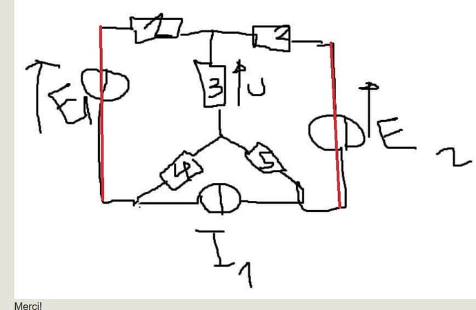

Enigme (pour moi surtout) - combinaison de résistances
Pour appliquer le théorème de superposition, il faut calculer la contribution dans chaque branche de chacune des sources. Pour une source donnée (courant ou tension), on court-circuite (fictivement of course) les autres sources de tension et on ouvre (tout aussi fictivement) les sources de courant.
Le courant dans une branche donnée est égal à la somme algébrique de toutes les contributions.
Oui effectivement mais justement quand j’essaye de trouver U que avec I je ne vois pas comment faire
Ouais! Bon, pour le moment, avec les bulles dans la tête, c’est un peu flou! :upside_down_face:
On verra plus clair demain!
Une idée comme ça en passant, avant d’attaquer la bûche! Si tu remplaces le triangle 1-3-4 par une étoile!?
