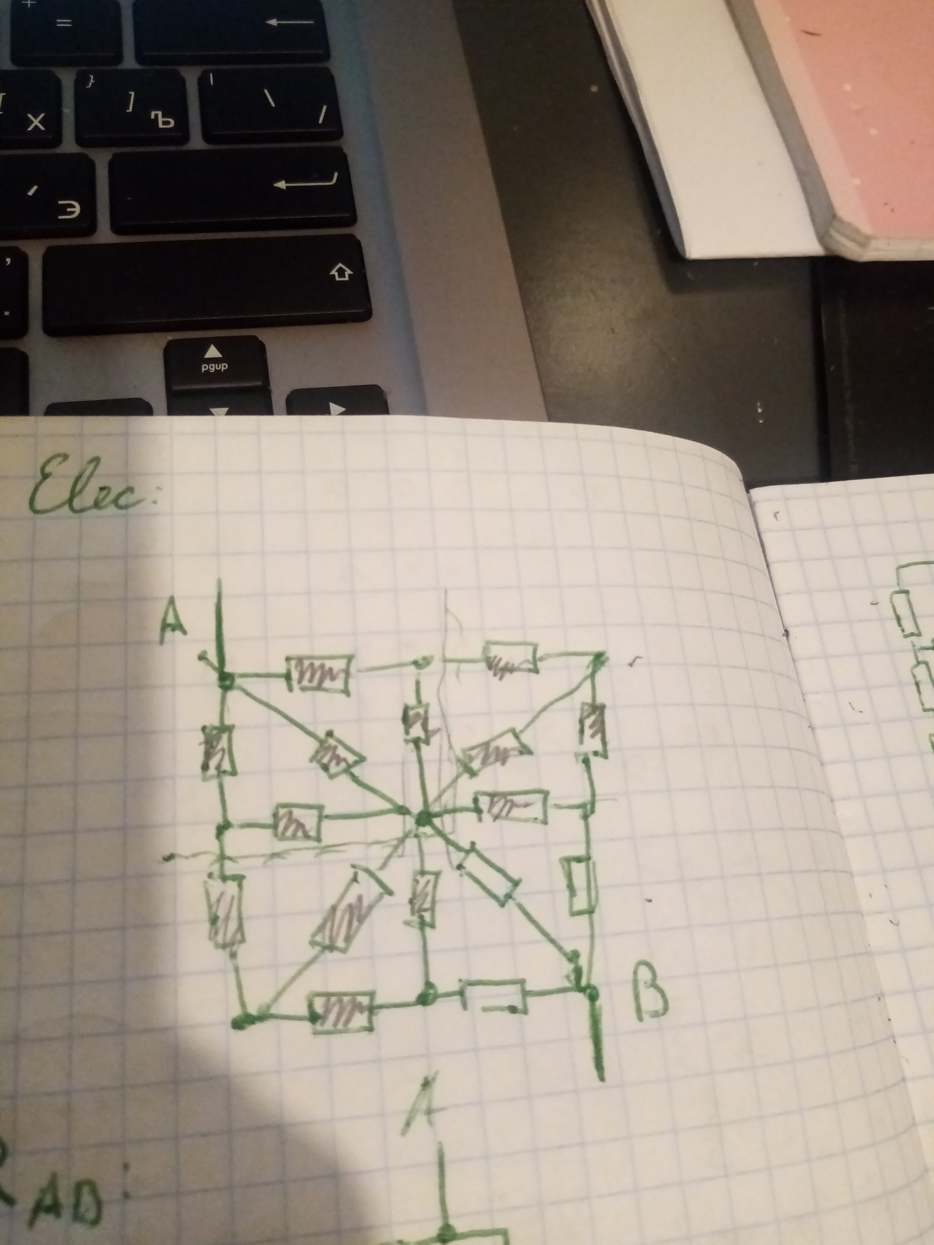

Enigme (pour moi surtout) - combinaison de résistances
Bonjour, depuis un bon moment je me casse la tete pour resoudre ce probleme qui semble pas tres complexe au debut, pouvez vous m’eclairer?
Il faut trouver une formule generale pour calculer la resistence entre A et B
Je refait le schema et j’ai ca.
Ne prenez pas compte de nombres ecrites en crayon
Merci d’avance
On suppose que toutes les résistances ont la même valeur, sinon c’est la galère…
Oui, mais le prof avait dis qu’une version literale est attendu a l’examen…
Oui oui mais la version littérale avec 16 valeurs R1 à R16 est un peu casse-machins !
Avec une seule valeur R, la version littérale est moins difficile.
Vous me parlez du prof’ : vous êtes en quelle formation ?
Avez-vous étudié la transformation étoile-triangle (ou T - pi) ?
C’est peut-être une voie pour résoudre plus rapidement le problème par rapport à l’application de la loi des nœuds et des mailles…

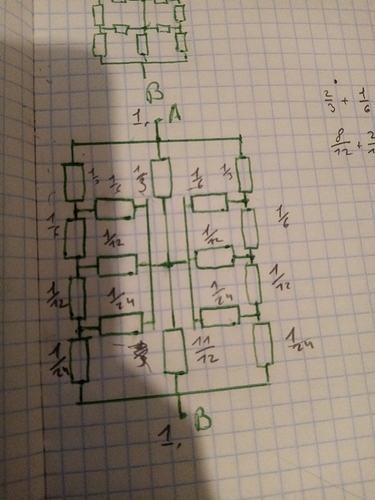

Ajout : j’ai fait très (trop ?) rapidement l’essai : changer le schéma en faisant une première transformation T vers pi puis une seconde fois la même transformation et on arrive à un schéma simple.
Mais à voir avec plus de soin !
Je suppose qu’en cherchant un peu, il y a la réponse sur teuteunet… mais ça enlève tout le charme !
Avec le l’énoncé complet de l’exercice, cela serait plus simple de réfléchir à la solution.

Soit le réseau suivant (schéma de départ) où chaque branche contient une résistance de valeur R, toujours la même.
Établir l’expression littérale de la résistance entre A et B en fonction de R.
Les T à changer en pi sont les T aux quatre coins du second schéma de Vladouch.

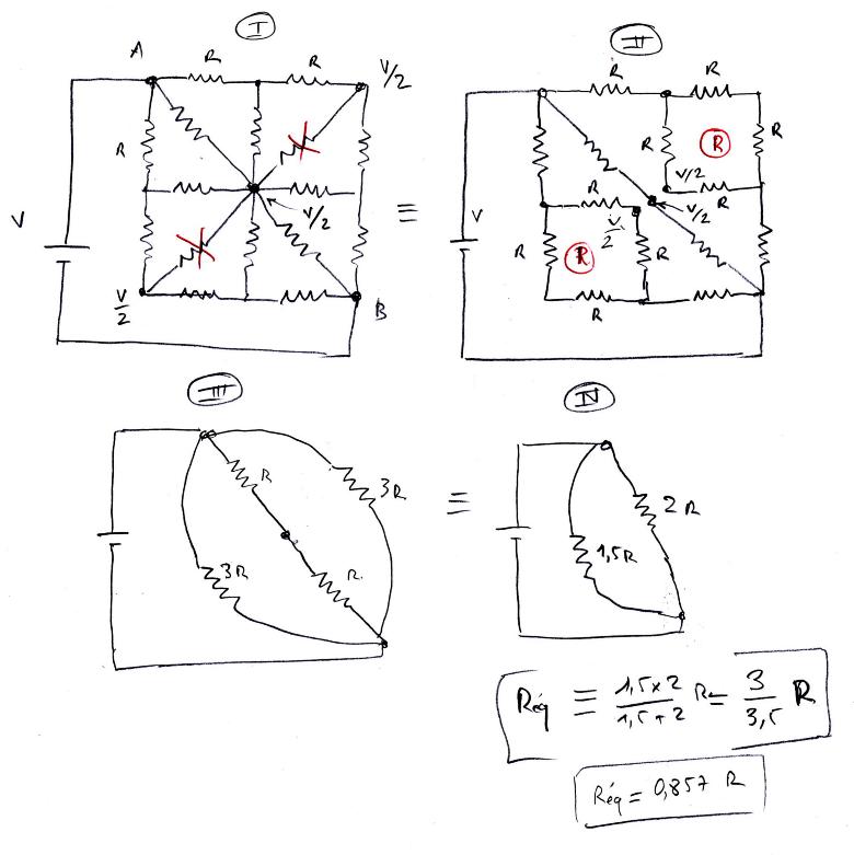

Si on a le droit de ruser, on y arrive assez facilement :
I : On suppose le réseau alimenté par une source de tension V entre les points A et B.
Par symétrie on voit que le potentiel sur la 1ère diagonale est partout V/2, donc 2 résistances ne sont soumise à aucune tension et on peut les supprimer.
II : On peut séparer le point central en 3 points différents qui seront au même potentiel (symétrie), donc que ces 3 points soient reliés ou non de change rien. Les résistances qui forment un carré ont une valeur égale à R.
III : Finalement on à 3 résistances en parallèle : 3R, 2R, 3R.
IV : la résistance équivalente est donc : 3/3,5 R = 0,857.R
Et voila…
C’est pas con du tout ça !
Mais il faudrait démontrer rigoureusement les V/2 issus de la symétrie. Juste pour taquiner.

C’est bien 6R/7, comme annoncé par Jean-Claude.
J’ai vérifié la symétrie en transformant en un schéma plus simple avec des transformations T vers PI dont les valeurs sont faciles à calculer : un T avec des R se transforme en PI avec des 3R.
