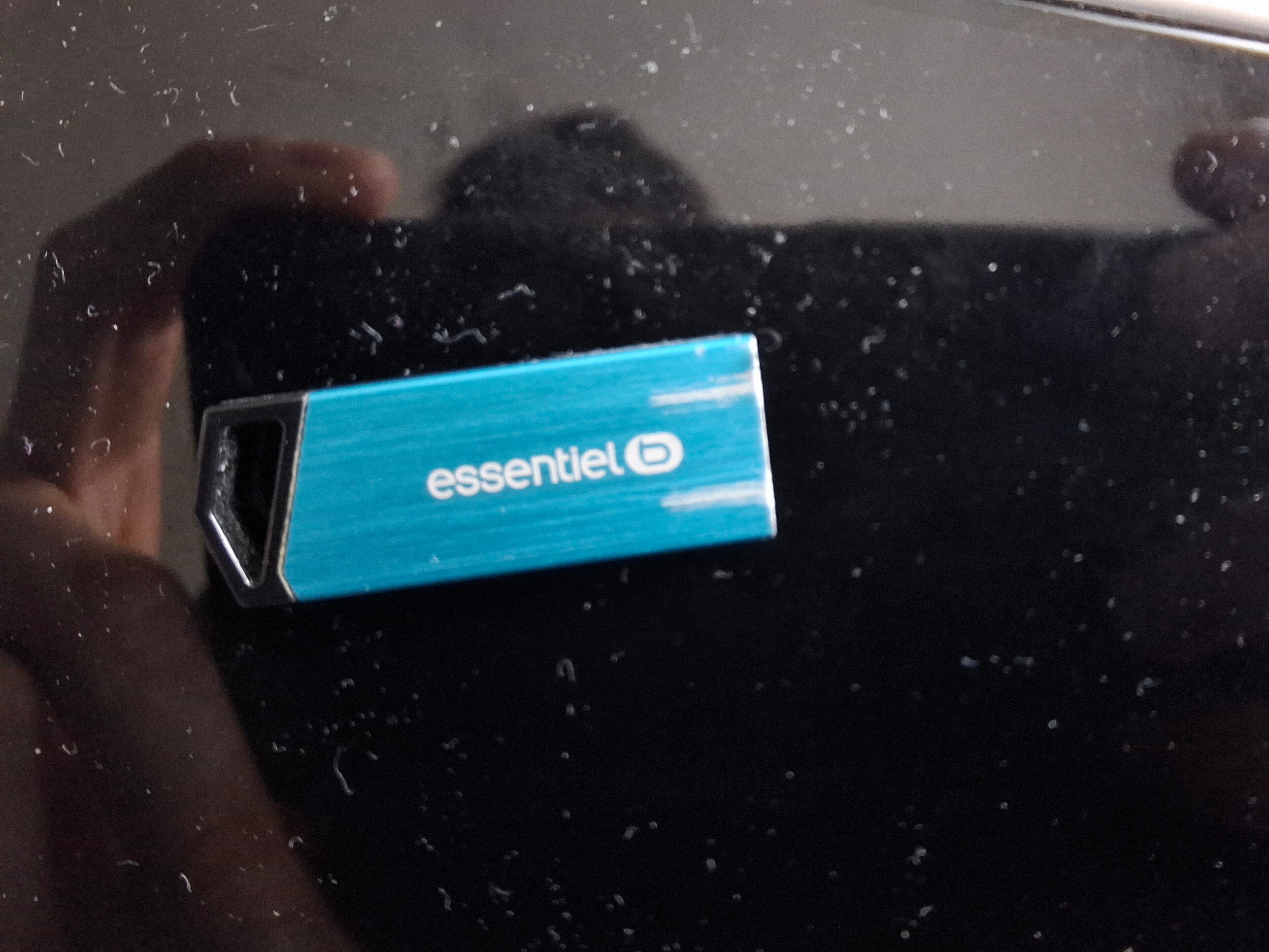

J’ai utilisé une clé USB Boulanger Essentiel B
Peut-être n’a-t-elle pas une vitesse assez élevée?

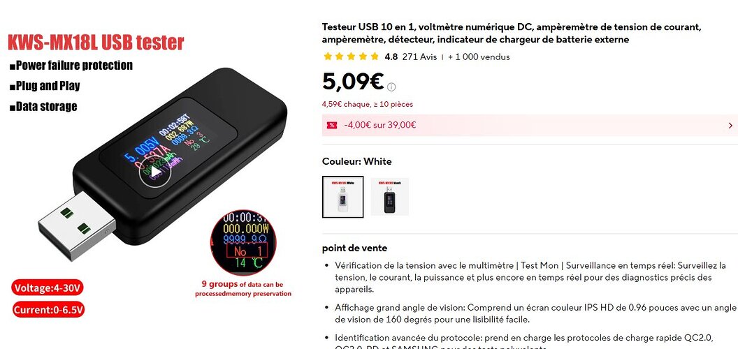

Ce genre de petit testeur est utile pour voir ce qui se passe au niveau du port.
Bonne idée.
