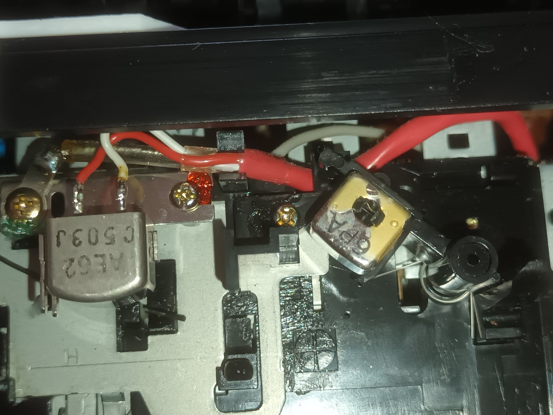

Sinon, en premier on peut nettoyer les têtes et celle d’effacement en " simple aimant " me paraît pour le moins inconvenante…
J’ai deja nettoyé la tète de lecture mais pas l’aimant. La partie audio précédente s’efface bien quand on enregistre. Je vais tester le nettoyage.

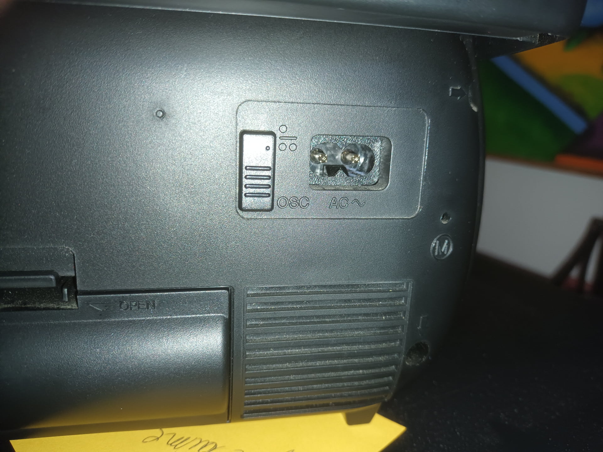

A quoi sert ce bouton? J’en ai deja vu sur des boombox. Il n’est pas indiqué dans le mode d’emploi!
C’est pour changer la fréquence de l’oscillateur d’effacement lors de l’enregistrement radio des émissions d’un émetteur en gamme GO ou PO.
Si les harmoniques de l’oscillateur interférent avec la réception et provoquent un sifflement dans la réception, déplacer alors le bouton dans l’autre position.
Ce bouton est souvent désigné par « RIF ».

Ce qui prouve bien que l’effacement et la prémagnétisation ne se font pas au moyen d’un simple aimant mais au moyen d’un champ à haute fréquence (de l’ordre de quelques dizaines de kHz).
Pardon mais c’est bien un aimant
Bin oui :
C’est du service minimum…
Dans ce cas l’oscillateur ne sert qu’à la prémagnétisation via la tête d’enregistrement / lecture et l’effacement se fait via l’aimant.
Est-ce alors une « double » tête? Pour cela qu’il y a un fil de masse, un fil rouge et un blanc sur cette tête?

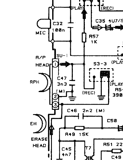

J’avais déjà téléchargé le schéma mais je ne vois pas bien quel fil est branché sur la tète d’enregistrement, est-ce le fil n.1?

même si l’effacement se fait avec un aimant, la prémagnétisation hf s’injecte sur la tête d’enregistrement en même temps que la BF
à voir avec un oscillo, le niveau est plus élevé que la BF, facile à voir

Je n’ai pas idée de la valeur du signal de prémagnetisation: tension et frequence? Donc j’en conclu que la tête est double?

Non, la tête n’est pas double, les deux informations sont envoyées en même temps sur la tête.
La fréquence du signal de prémagnétisation est de l’ordre de 50 - 60 kHz (avec une possibilité de prendre 2 valeurs pour pouvoir réduire les interférences avec un signal reçu en GO).
