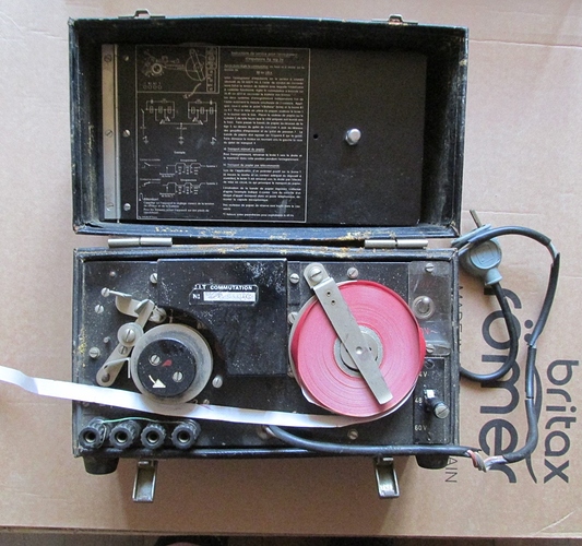

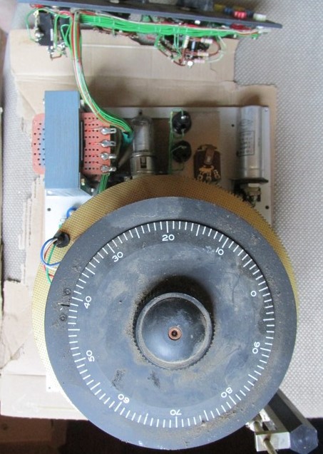

J’ai récupéré ( vide-grenier ) cet appareil , qui servait à enregistrer les impulsions dans les installations téléphoniques : d’après ce qui est écrit dans le couvercle.
De quand cela date ? avez -vous connu ?
Cela date du temps de la téléphonie automatique électromécanique, difficile à dire précisément car cela a été utilisé durant plusieurs décennies.
Cela servait a contrôler les réglages des cardans d’appel, des sélecteurs, des enregistreurs d’impulsions et aussi pour surveiller les numéros composés par un usager … :wink:

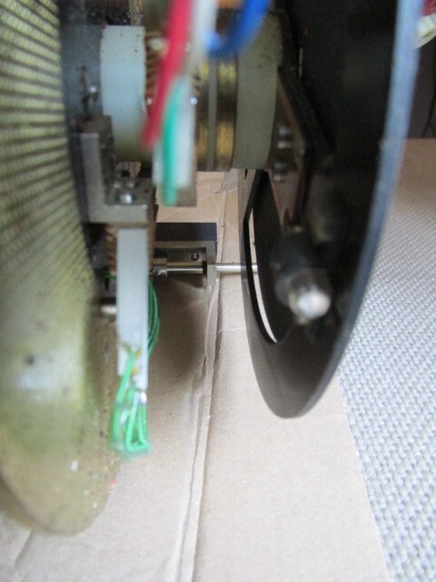

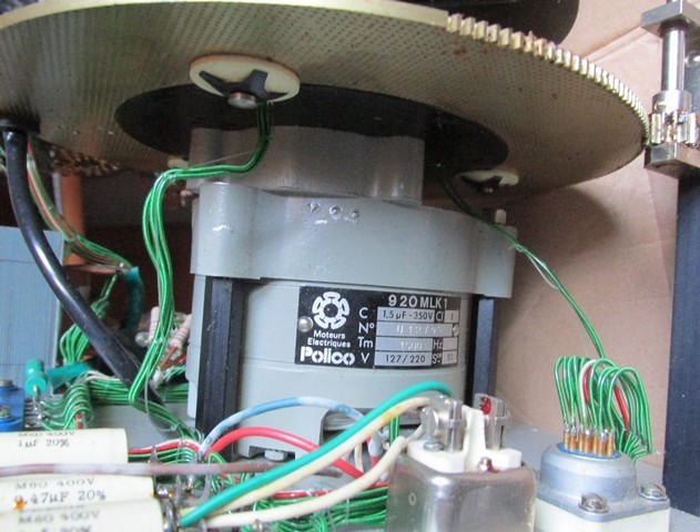

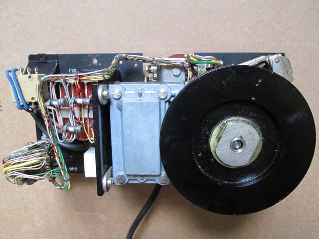

A l’intérieur.
Un encombrant de plus !
Au nom pompeux : distorsiomètre stroboscopique à détecteurs CNET MS.
Servait à observer la commutation des relais en téléphonie , d’après ce qui est écrit dessus , la lampe est une UBC41.

c’est un impulsiographe
notamment prévu pour analyser la retranscription des impulsion de numérotation décimale sur le réseau ptt ça date des années 60 produit par ca compagnie internationale des téléphones ( CIT )
l’enregistrement se lançait à la main, celui que j’ai utilisé était semblable mais fabriqué par Siémens
j’en ai également utilisé un en coffret bois de fabrication Suisse ( Hasler il me semble )

Je suppose que vous répondiez sur le premier appareil ? :slightly_smiling_face:
bonsoir
oui le premier je l’ai utilisé souvent
le second stroboscopique il était utilisé dans les centraux téléphoniques
