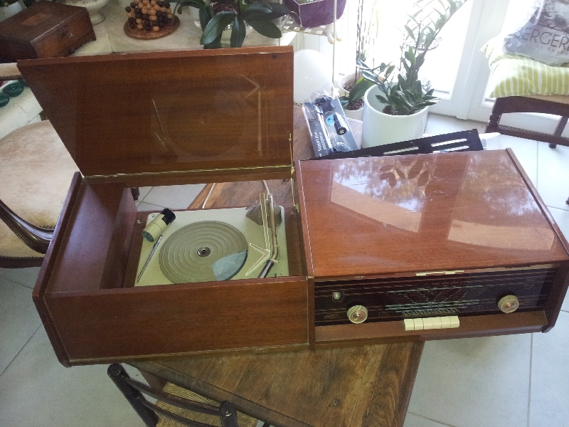

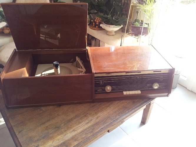

Je possède un meuble ensemble Philips Radio TSF et platine AG1015 qui vient de ma famille. Je souhaiterai le faire fonctionner à nouveau.
La partie radio a été réparée, par le remplacement de lampes. Par contre, la partie platine a le moteur HS. Le réparateur m’a invité à remplacer la platine, pas un autre modèle. Le moteur étant HS (surtension) il sera compliqué d’en trouvé. La tête de lecture est de type diamant, compliqué à trouver.
Même si je préfèrerai garder le meuble dans son jus et son tourne-disque avec changeur automatique, j’aurai voulu avoir votre avis :

Ce meuble doit dater du début des années 60 , quelle est sa référence ?
AG1015 doit être la référence de la platine TD.
On ne la voit pas bien sur la photo !!

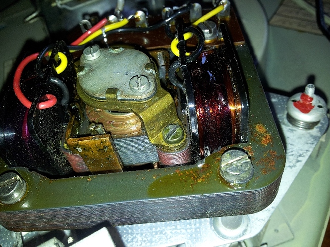

 Pourrait-on avoir une photo du dessous de la platine TD, pour juger de l'état du moteur ?

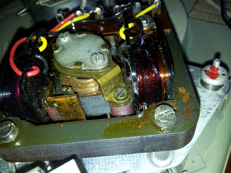

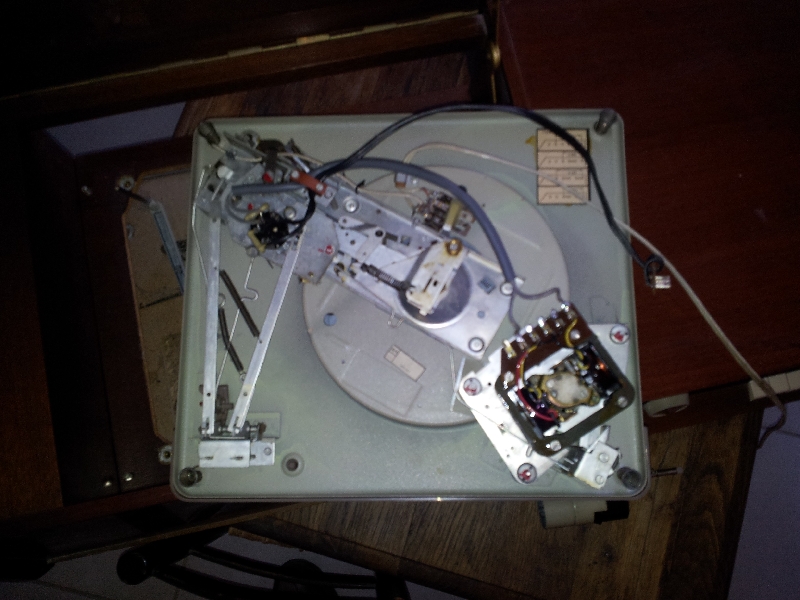

Désolé de ma réponse plus que tardive. Voilà des photos supplémentaires.
AG1015 est bien la référence de la platine Philips. Il s’agit d’un tourne-disque avec changeur de disque automatique. A priori, les têtes de lecture sont assez diffices à trouver.
Tout me laisse à penser qu’il me faudrait donc trouver une nouvelle platine, mais laquelle qui puisse être connectée au 220V de l’ensemble et qui puisse également se brancher à l’ampli de la radio, prévue à cet effet.

 Merci pour les photos .
 C'est sur: le moteur est "cramé"
N'importe quelle platine TD avec cellule piezo, avec ou sans changeur atomatique, ferait l'affaire

Le problème des platines td est un peu similaire à celui des postes de radio .
- pour les postes on dit toujours qu' il ne faut aps tenter de els mettre sous tension , comme font beaucoup de vendeurs sur les annonces , pour " voir s' ils s' allument " .. S' il ya un court circuit qq part : capa claquée par ex , rapidement le transfo d' alim chauffe , fume , et c' est cuit !
- pour les platines tourne disque , ce n' est pas tout à fait la même cause , mais le résultat est identique . Triste
Quasi généralement l' huile de l' axe du moteur est figée . on met sous tension la platine sans précautions , axe grippé , le moteur ne peut pas tourner , bien sur , et un moteur sous tension qui ne peut tourner dissipe toute l' énergie en chaleur , et .. crâme ! le résulat est donc  le même . !
Il faut défiger l' huile en la chauffant au sèche cheveux par ex  , mette du dégrip oil , , WD40 , pour diluer et éliminer l' anceinne huile , en mettre de la nouvelle , voir à la main si le moteur tourne sans entrave , et SEULEMENT après , tenter une mise sous tension , en vérifiant bien comment il est alimenté  - 110 ou 220  - quitte à le commuter sur la bonne tension  Clin
 En voici une semblable à la votre:
https://www.leboncoin.fr/cd_musique/827787149.htm?ca=18_s
Elle n'est pas belle, mais vous pouvez sans doute récupérer le moteur.
