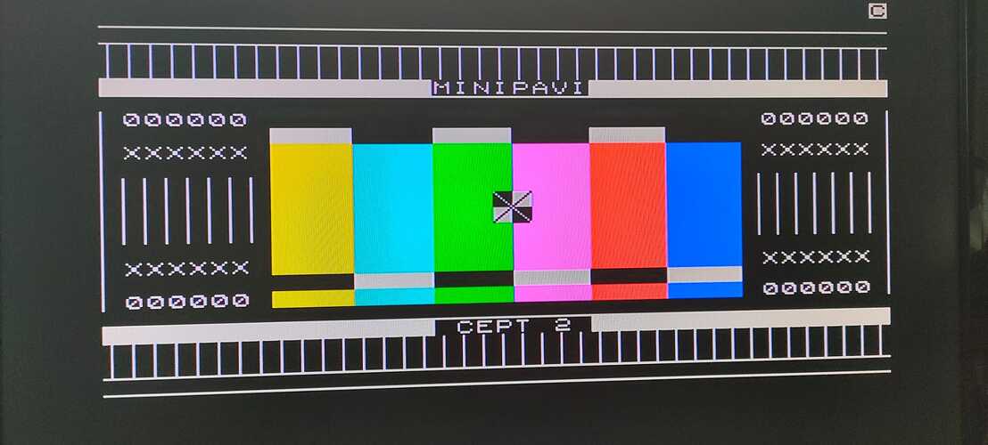

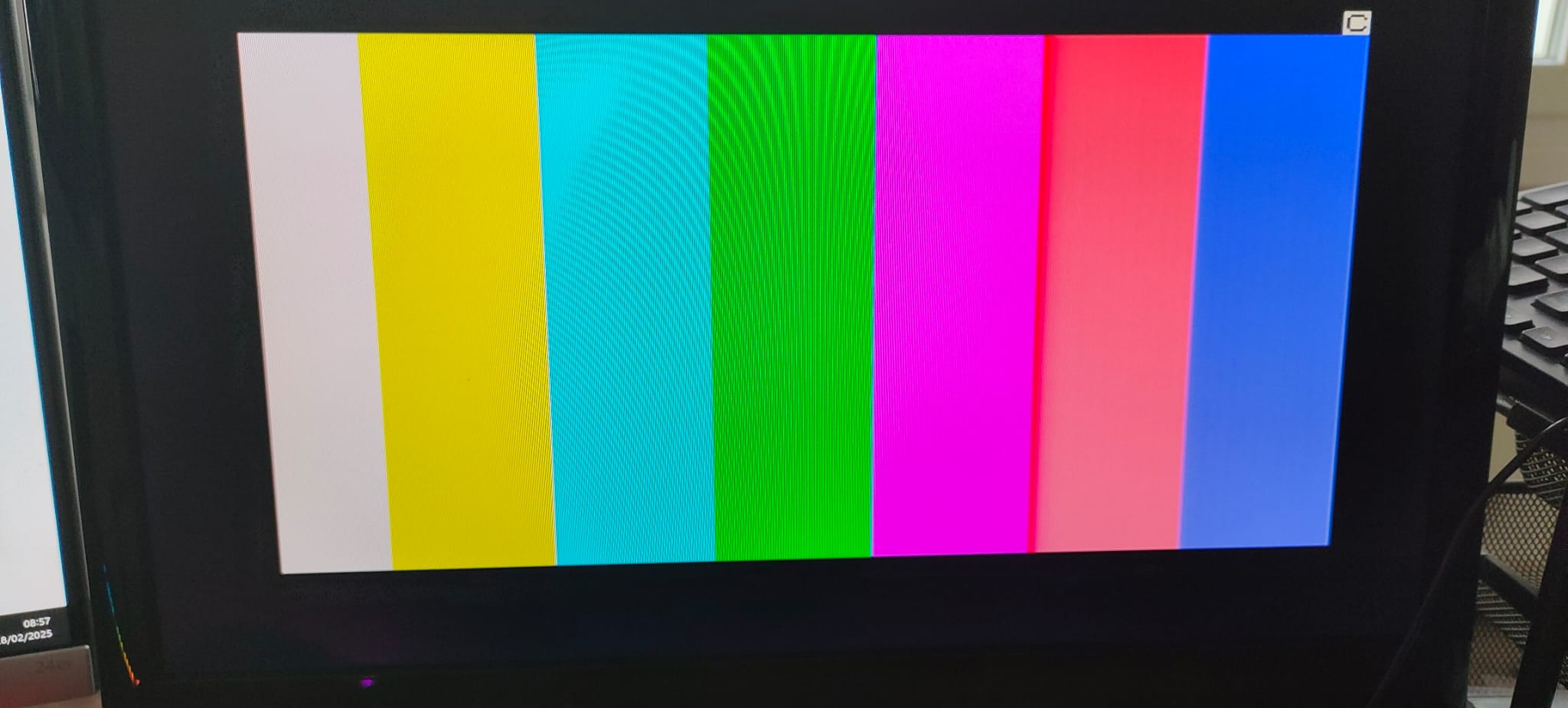

Le soucis concerne l’entrée Peritel pour les signaux RVB : les couleurs R et B sont « variables » : parfois (rarement) elles semblent correctes, d’autres fois (très souvent) elles paraissent comme totalement délavées ou surexposées.
Je précise que la source (et mêmes plusieurs avec qui j’ai fait le test avec plusieurs câbles peritel) a été testée sur une autre TV et elle est toujours correcte. La source et le câble ne semblent donc pas être le soucis.
Voici l’image avec des mires « maison » quand les couleurs sont « délavées »:

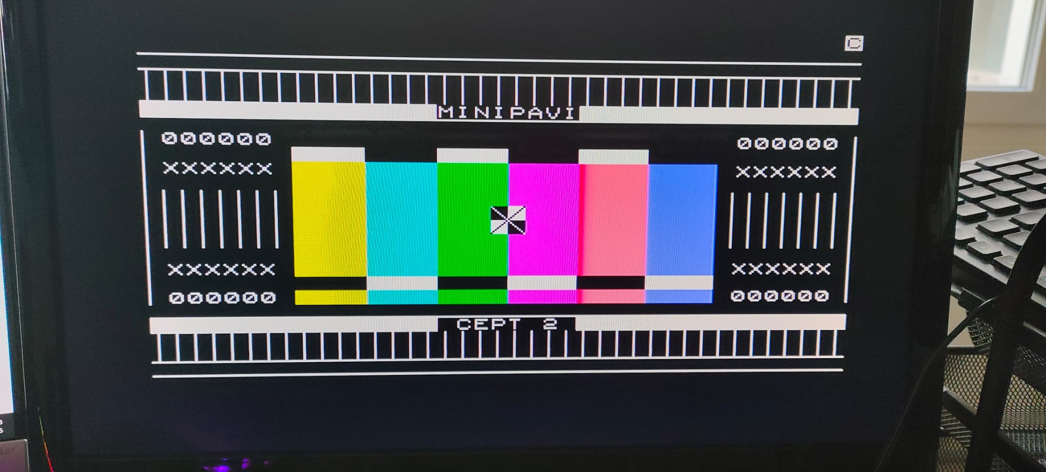

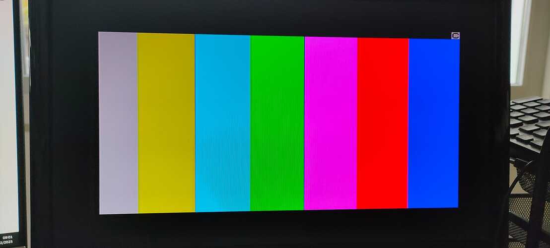

Lorsque, parfois, les couleurs sont correctes (cela varie sur le temps) :

Effectivement les couleurs (surtout magenta, rouge et bleu) sont délavées.
Comme c’est intermittent, cela pourrait être dû à un mauvais contact quelque part.
Est-ce qu’en composite (PAL ou SECAM) sur la même péritel les couleurs sont correctes et stables ?
