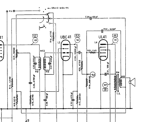

Je veux remettre en un poste radio Philips BF331A, mais comme il n’a pas de gamme FM, je vais le reconvertir en webradio.

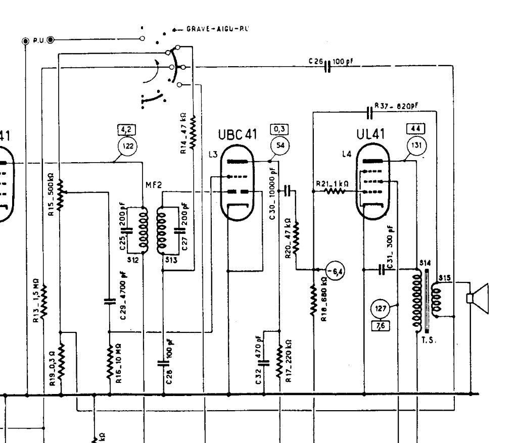

Pour cela, je compte entrer dans la partie BF du poste par la prise PU. Mais son nom l’indique, il s’agit d’une entrée Pu et non d’une entrée ligne, donc avec un correcteur de tonalité RIAA.
Si je regarde le schéma (trouvé d’ailleurs sur ce site - un grand merci pour le gros travail effectué!), je ne trouve aucun correcteur . Suis-je dans l’erreur? S’agit-il tout simplement d’une entrée ligne?

l’entrée PU ne comporte pas de correction RIAA

C’est bien ce qu’il me semblait. C’est bien une entrée ligne. Donc je vais brancher ma sortie DAC directement sur cette entrée.

ce nest pas une entrée ligne 0,7 V eff sur 600 Ohms
mais une entrée pour un pick up piezzo quelques centaines de mV sur 1 M Ohms
mais elle supportera sans problème une source externes, même à impédance faible
il n’y a aucune correction
