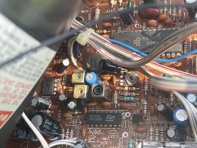

Bonjour, Marceljack c’est un plaisir de participer à la création cette fiche télé. Jhalphen je vous joins quelques photos des circuit,
Merci beaucoup pour votre aide précieuse, bonne journée à vous
@bywash , Merci! pour les clichés. Votre TV utilise le circuit jungle KA-2915 comme le 1er schéma posté plus haut dans ce fil.

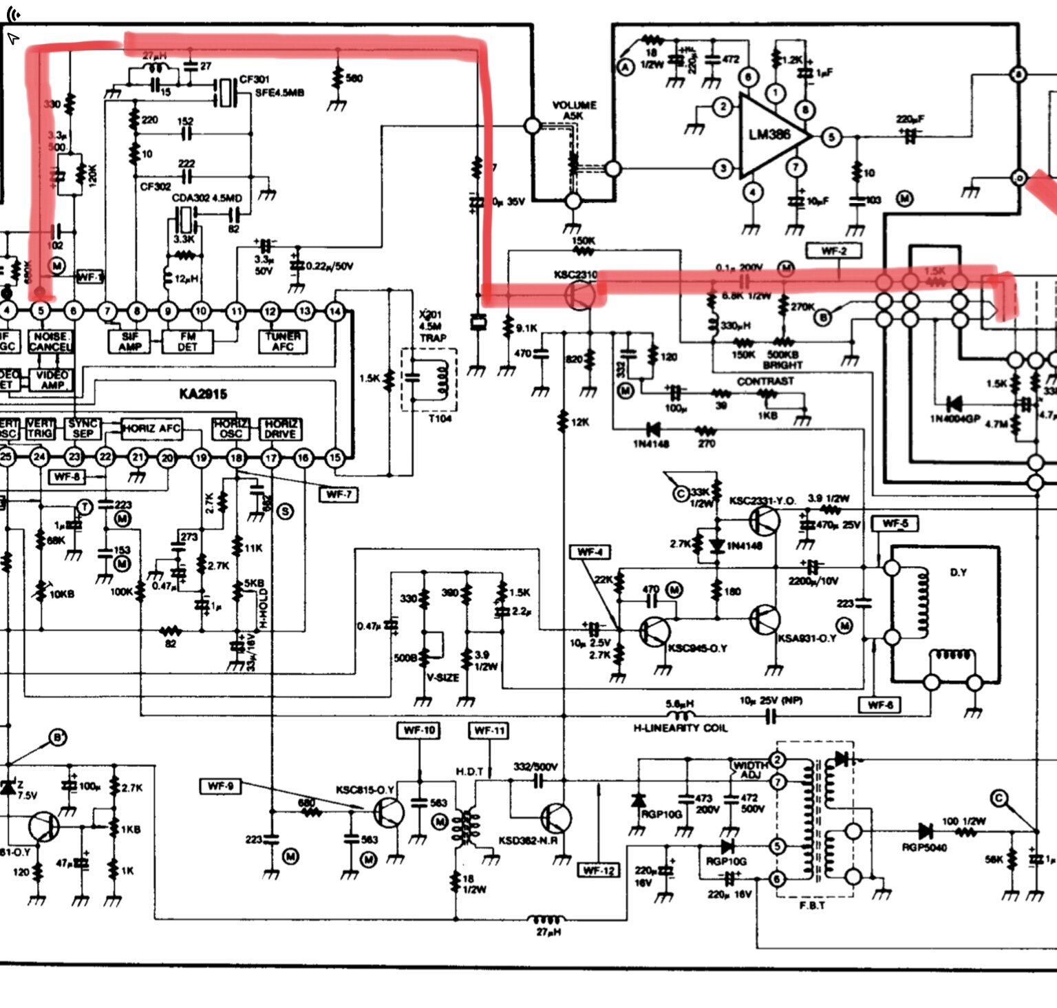

Voici une section agrandie de la puce. Le TV du schéma comporte une entrée A/V composite, j’ai entouré de rouge la sortie vidéo du KA2915 (broche 5), l’entrée vidéo et le commutateur A/V-TV.
@marceljack , le TV du schéma comporte un buffer vidéo en émetteur/follower, pensez-vous qu’on puisse s’en passer?

Le schéma d’application du KA2915 est un TV sans entrée A/V, le cheminement du signal (en rouge) est très simple :
Il ne semble en effet pas indispensable du point de vue de l’amplification vidéo mais en position entrée externe c’est lui qui assure la polarisation du transistor vidéo en bas à droite (Q? , C222) donc si on le retire sans autre forme de procès en attaquant directement R243 (qu’il faudrait passer à 75 ohm) ça ne marchera pas si on ne rétablit pas une polarisation adéquate.
Je ne pense pas que ça vaille le coup pour gagner un malheureux BC548.

Sur le schéma du TV sans entrée A/V, (App note du KA2915) pourrait-on créer l’entrée Vidéo externe en coupant au point X rouge (ou mettre un commutateur 1 circuit/2 positions TV/Ext)

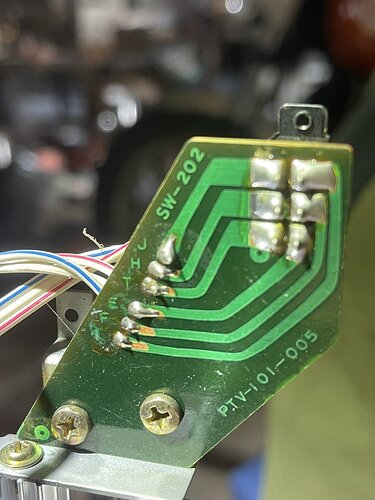

Petite chose que j’ai omis de spécifier, à l’arrière de la tv il y a switch B.G /L. En suivant le circuit, j’ai vu que la sortie 5 du ka2915 arrive directement sur la platine du switch B.G / L au point J sur la photo.

@jhalphen, merci pour cette information. Puis je donc envoyer mon signal composite sur H (préalablement dessoudé de sa platine bien sûr)?
Je pense que la partie opposée de cet interrupteur (E;F;I) concerne la commutation de modulation audio. Si je souhaite créer une entrée audio rca, je récupérerai donc le fil I (i), la modulation fm, c’est exact?
Merci
Si on suppose que H va vers l’étage de sortie vidéo et F vers l’étage de sortie audio (ce qui n’est pas certain) alors on pourrait essayer de débrancher les fils qui vont sur J et I et essayer d’appliquer la vidéo externe sur J et l’audio externe sur I.
Sur une des positions du commutateur cela pourrait peut-être fonctionner.
Pour limiter les risques, appliquer la vidéo sur J à travers un condensateur de l’ordre de 1 µF et l’audio à travers un condensateur de l’ordre de 0,1 µF sur I.
SANS GARANTIE et à tes risques et périls !
Mais pour y aller un peu moins à l’aveuglette il faudrait pouvoir regarder les signaux sur les pins du commutateur à l’oscilloscope.
Déjà si la broche F est bien la sortie audio vers l’ampli on devrait entendre des bruits en touchant cette broche avec un objet métallique tenu à la main.

Bonjour, petit retour pour les éventuels intéressés, j’ai fais l’essai avec une console pong (aussi modifiée pour avoir une sortie composite), ça fonctionne très bien! Remerciements aux aidants :wink::+1:t3:
