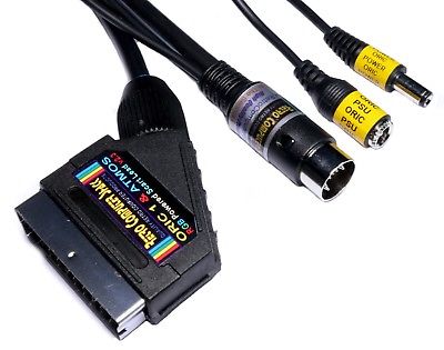

bjr,
trouvé ça:
mais je ne sait pas si ça fonctionne sur tous les tv
Il faut que le téléviseur ait une entrée en Péritel (ou RCA) analogique, ce qui n’est pas le cas des téléviseurs récents.
Il faut alors un convertisseur Péritel ==> HDMI comme évoqué par Didgitalpunk ![]()
