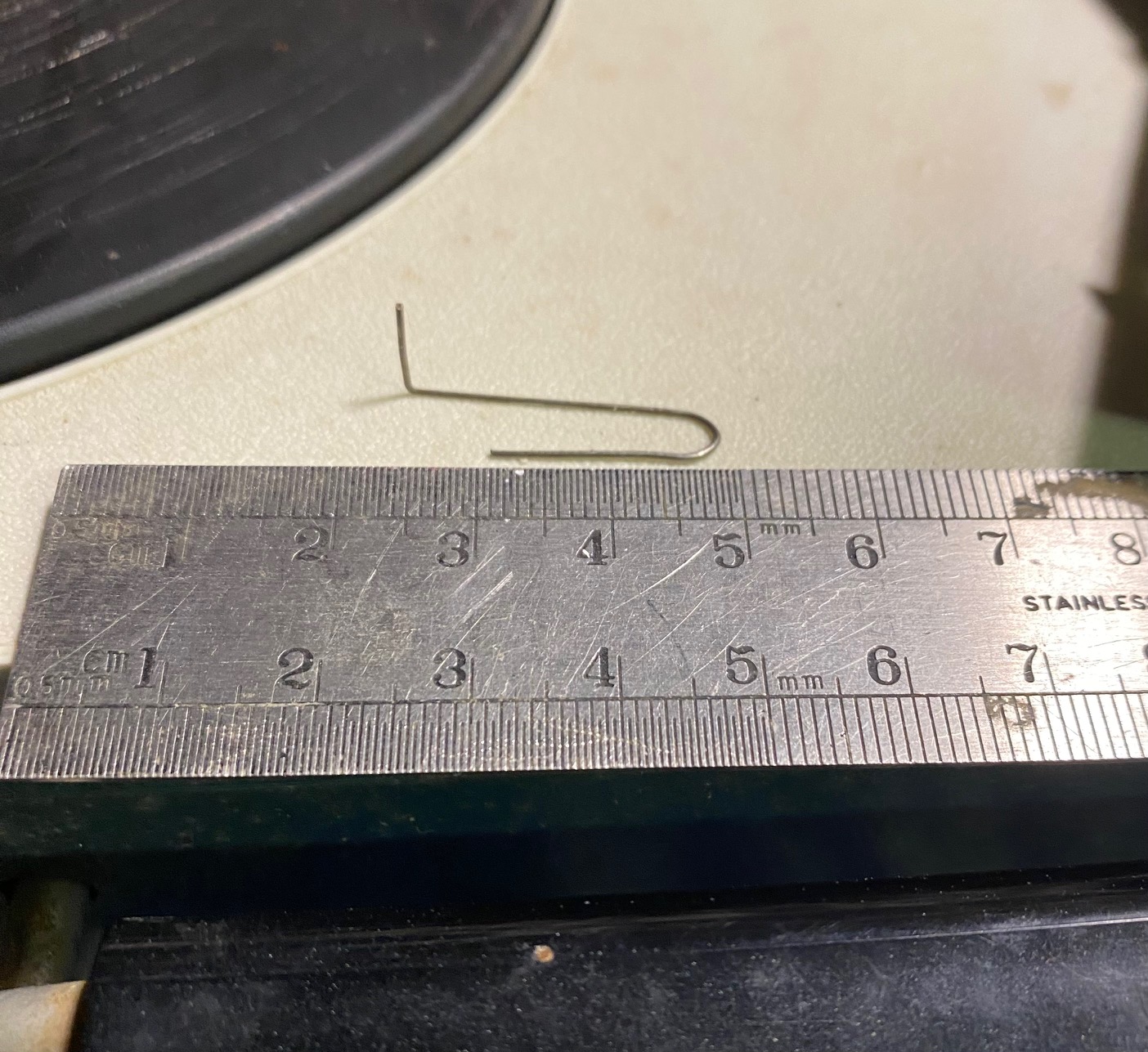

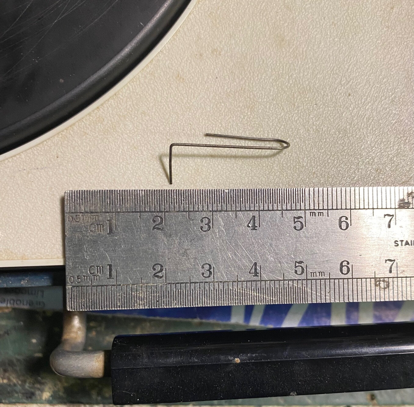

toujours est-il que mon oeil exercé (le droit) aperçoit un manque sur le plateau. l’épingle de fixation..
je ne suis pas spécialiste des TD si bien que je pensais à tort que cette pièce n’avait que cette fonction de blocage.
j’ai cannibalisé le Philips pour récupérer une épingle et après remontage, tout fonctionne parfaitement.
Il y a donc une 2ème fonction pour cette épingle qui sert également dans le processus de l’AA que je décris pas ici.
Grâce au petit téton qui dépasse.

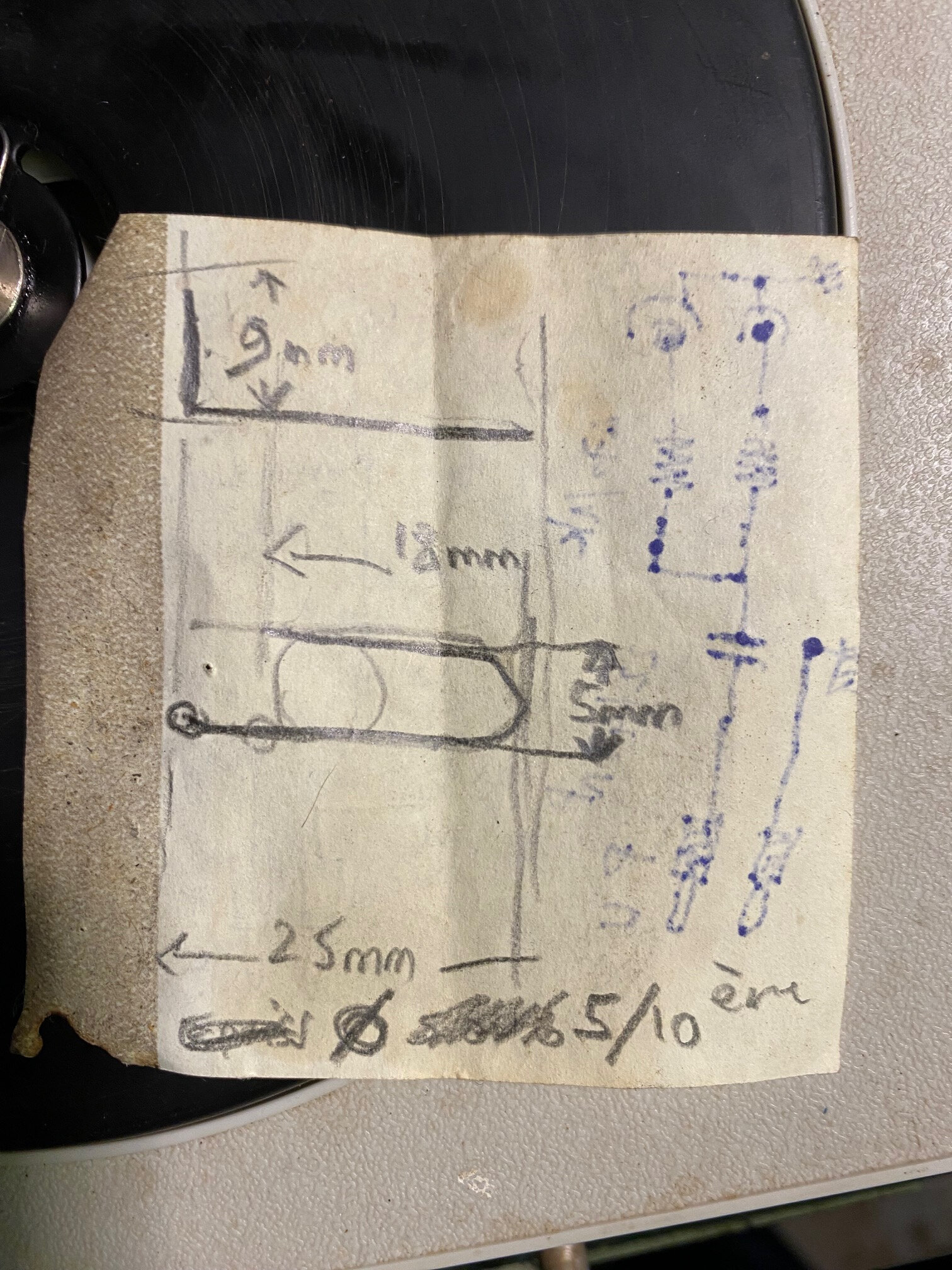

Une idée comme ça… ne serait-il pas possible d’en refaire une avec un trombone, la forme m’y a fait penser ?
On peut acheter de la corde à piano dans différents diamètres. Cela permet de faire des ressorts par exemple (même si le vrai process est un peu plus compliqué, avec étapes de « recuit » notamment). Un trombone est certainement trop gros et pas assez élastique.
Oui, c’est possible, mais il y en a des plus petits. A voir effectivement…

Effectivement la forme fait penser à un trombone mais la il faut du 5/10 ème et du « qui plie pas »
Sinon pour cette 2ème fonction, vous saviez?
Mais quand on a perdu cette petite pièce et que l’on n’ a pas de référentiels pour la copier, c’est foutu.
