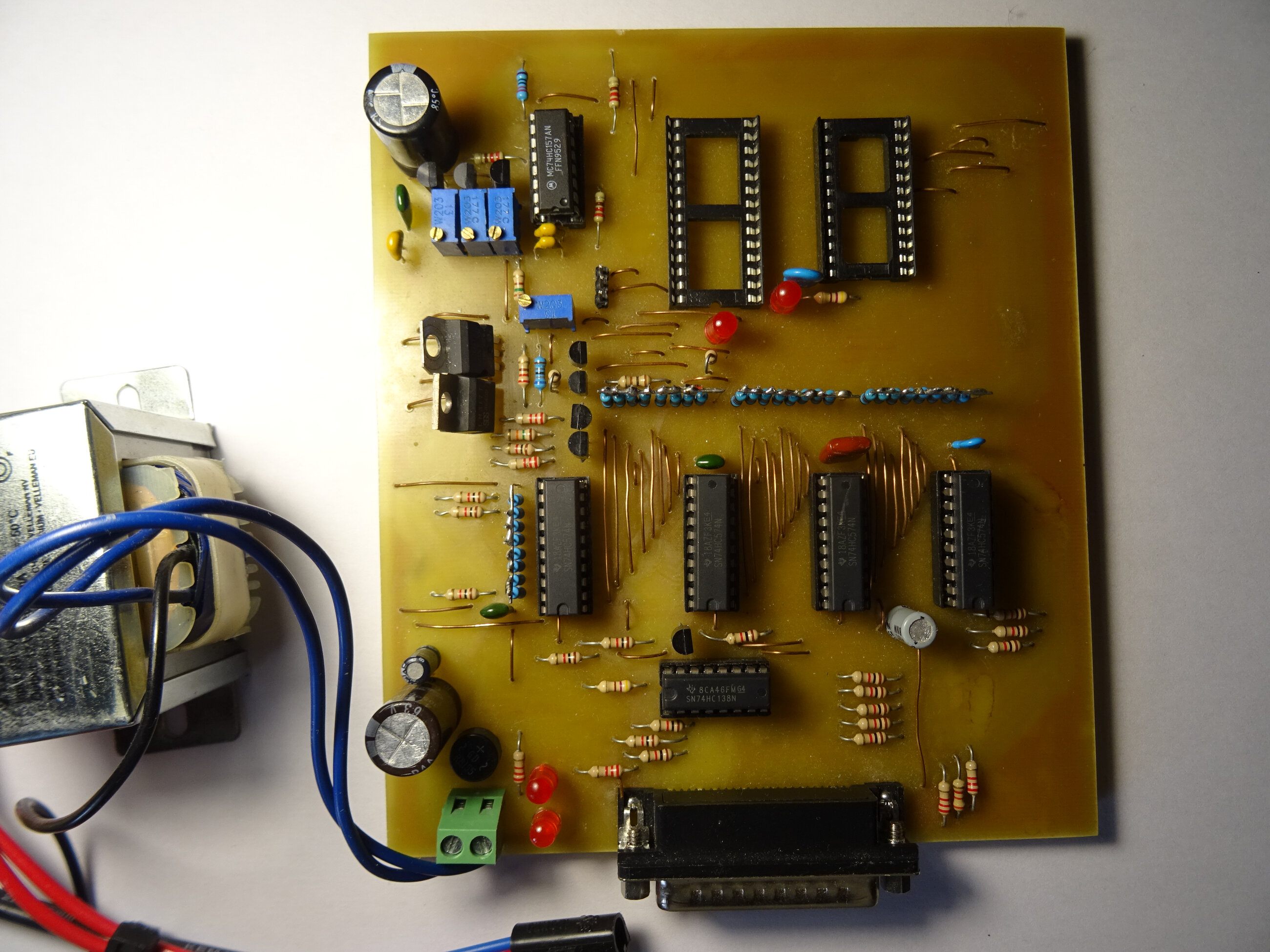

EPROM 2716 et EPROM 2732 compatibles pin à pin pour la programmation?

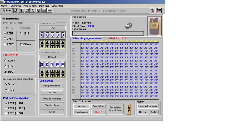

J’ai confectionné un progrmmateur d’EPROM (UVPROM) 2716, 2764, 27128. Il est possible de programmer en 12.5V, 21V et 25V suivant la série d’EPROM utilisée à programmer.
Les 2716 et les 2732 doivent être programmées avec du 25V, ce que peut délivrer le programmateur. Mais le programmateur ne propose dans l’interface à l’écran que la possibilité de programmer des 2716, 2764, 27128 mais pas des 2732.
Il est également possible dans l’interface de modifier les adresses de programmation.
Par exemple 007FF pour la 2716 et 00FFF pour la 2732 ( les bonnes adresses ).

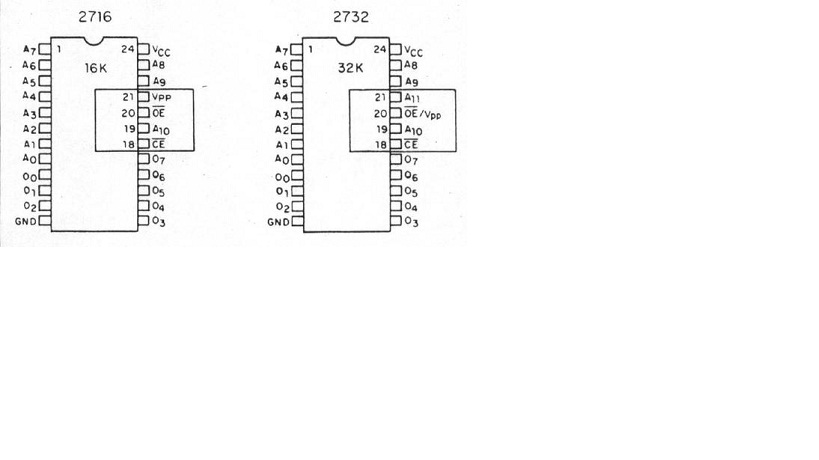

Lorsqu’on compare le datasheet de la 2716 et celui de la 2732, on observe que des pin ont changé d’affectation dans la 2732, ne sont plus positionnés de la même manière que dans la 2716.

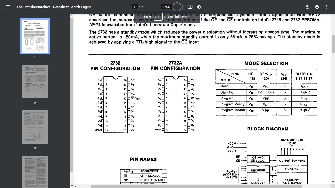

Voici les datasheet originaux des deux EPROM de référence pour le brochage initial INTEL :
2716 Intel.pdf (84,0 Ko)
Intel 2732.pdf (183,1 Ko)
Il est écrit dans le datsheet de la 2732 : << Pin compatible to the Intel’s EPROM family 2716 (…)>>. Je ne parviens pas à comprendre comment des composants qui n’ont pas la même désignation à certaines de leur pattes (pin) peuvent être << Pin Compatibles >> en l’état !
Et c’est là que la question se pose de savoir si oui je peux programmer une EPROM 2732 avec mon programmateur de 2716 / 2764 !
Je peux régler la tension à 25V et régler l’adresse à 00FFF dans l’interface du programmateur à l’écran en choisissant 2716 par exemple alors que je programme une 2732.
Est-ce que cela peut fonctionner en pensant que les pin 21, 20, 19 et 18 de la 2732 ne sont pas au même endroit ou bien diffèrent de la 2716 ?
Peut-être que ces pin 21, 20, 19 et 18 ne sont pas utilisés lors de la procédure de programmation de la 2732 et de la 2716 d’ailleurs.

c’est vrai que c’est troublant, surtout la broche Vpp qui devient A11, et le 2716 qui n’a pas de pin
A11. Après je dirais que si M. Intel dit que c’est compatible, c’est que ça doit l’être, non ??
Il y a quoi sur la pin 21 de votre programmateur ?

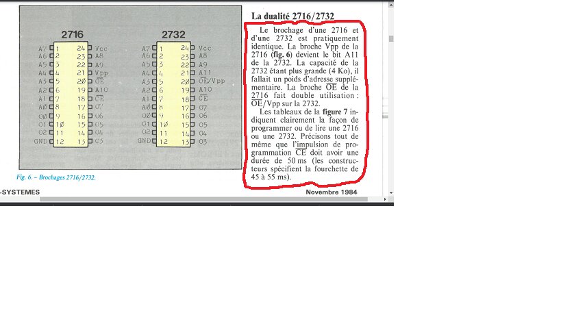

Elles sont « pin compatibles » à la lecture si on n’utilise que la première moitié de la 2732 (càd qu’on l’utilise en lieu et place d’une 2716).
Si on veut utiliser toute la capacité de la 2732, il faut une ligne d’adresse de plus (A11) et dans ce cas ça ne peut pas être compatible avec une 2716.
Pour la programmation, il doit y avoir une commutation qui change la place de Vpp pour pouvoir programmer une 2732 si le programmeur a été prévu pour.
Pour ne pas avoir besoin d’un boitier à plus de broches pour une 2732 que pour une 2716, les concepteurs ont déplacé Vpp sur la même broche que OE barre (output enable, qui ne sert qu’en lecture alors que Vpp ne sert qu’en écriture).
C’est bien ça, compatibles en lecture.

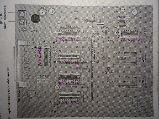

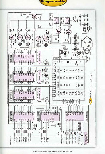

Voici le programmateur :

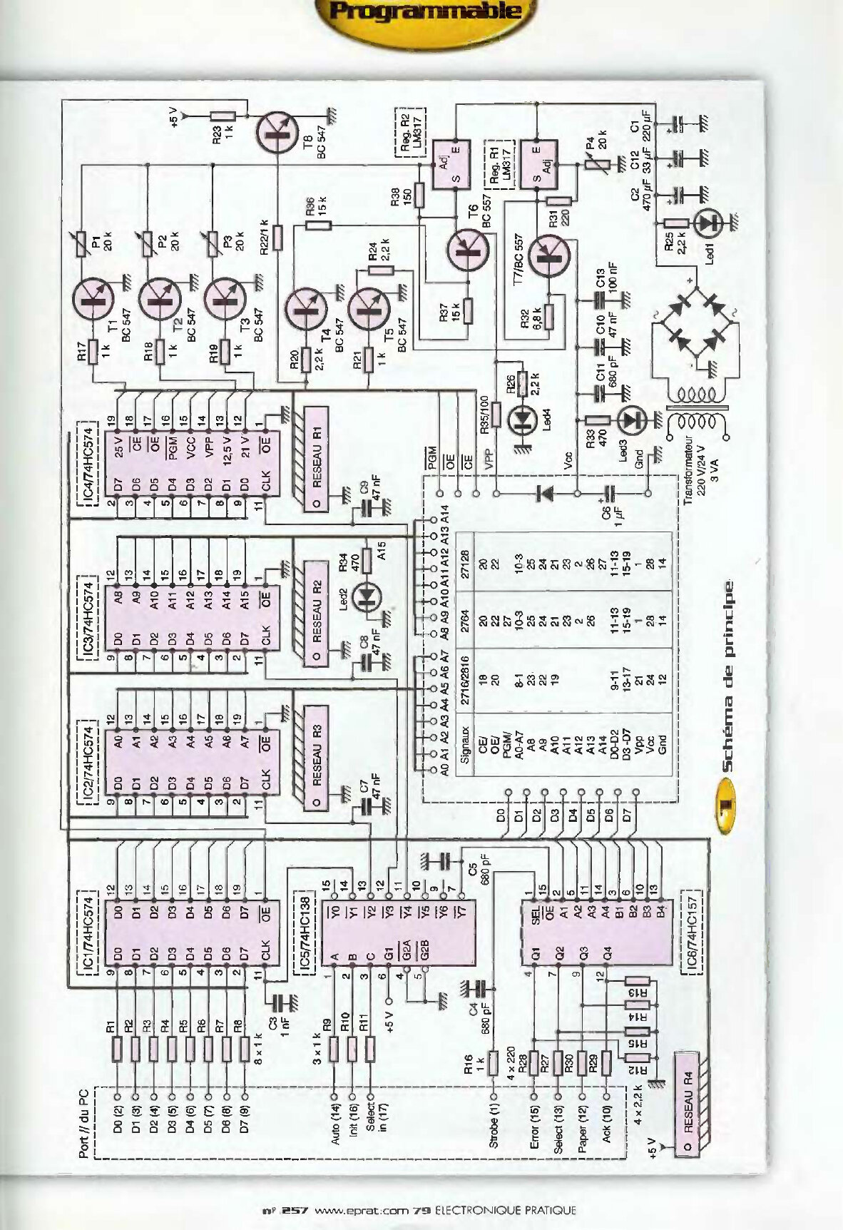

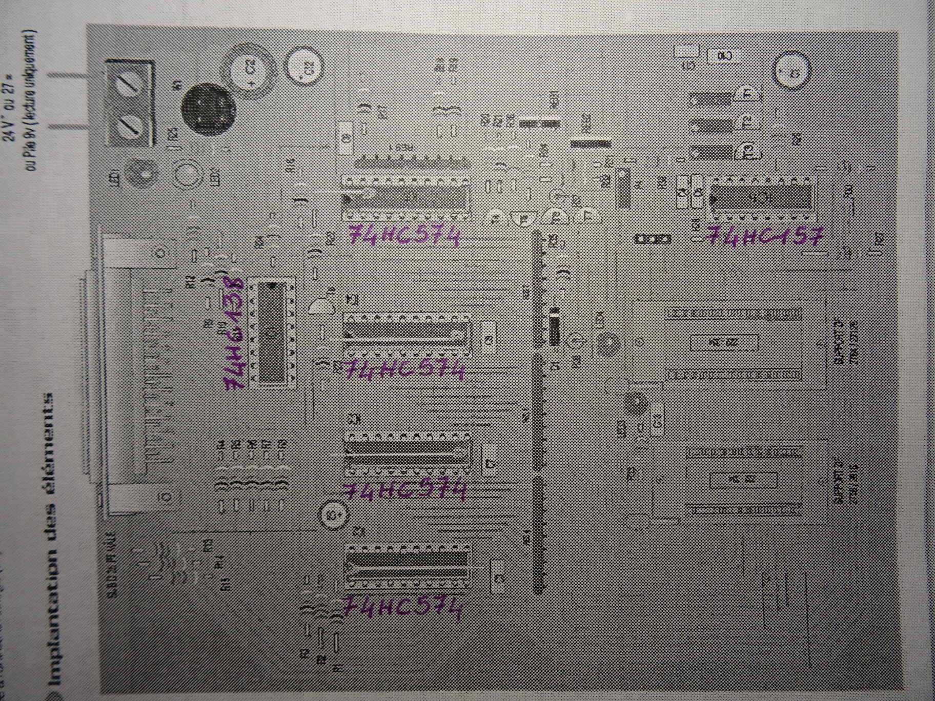

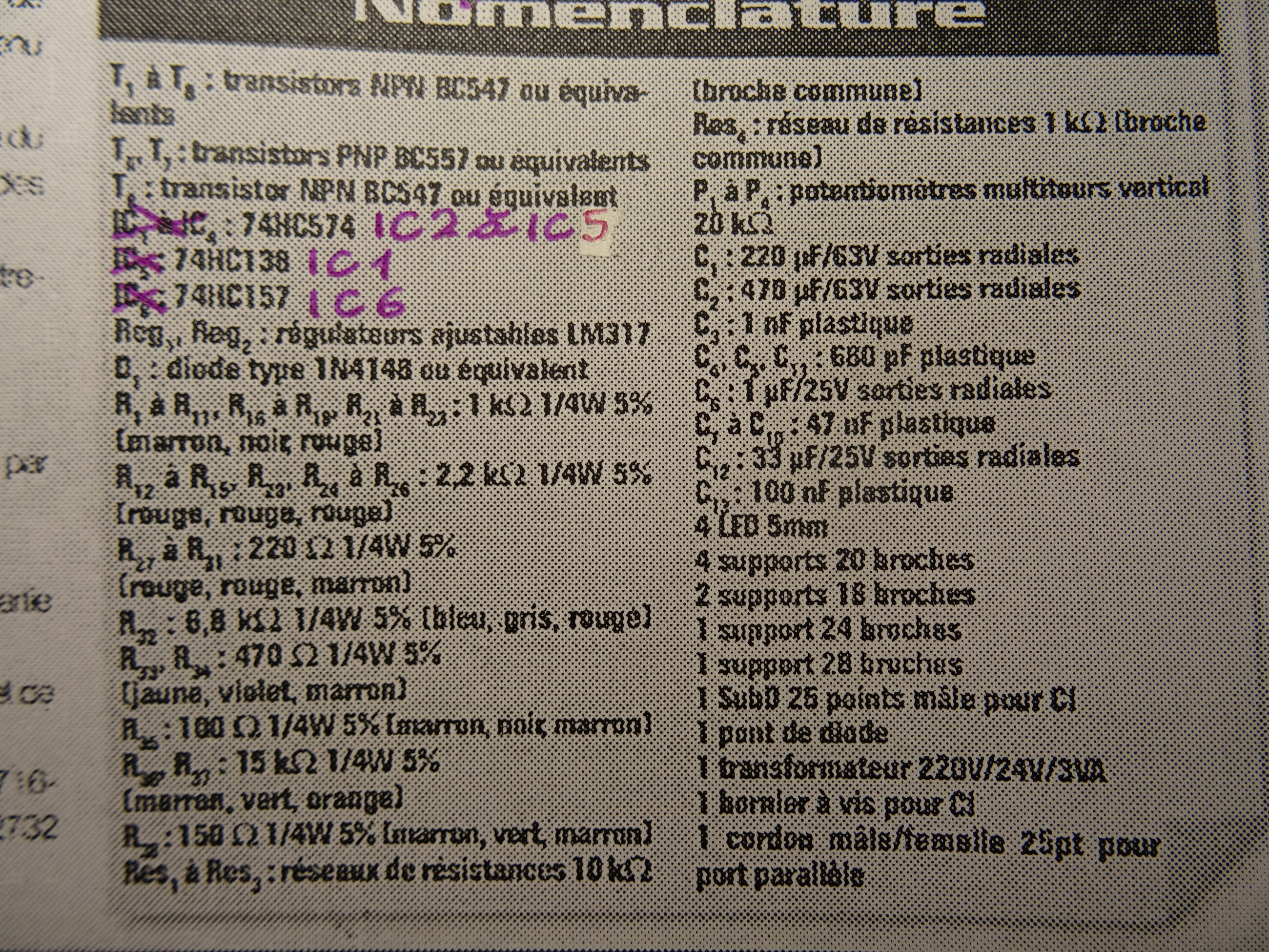

Et voici les plans et correctifs :
60 à 68 Electronique-Pratique-257-Mai-2001.CV01.pdf (1,2 Mo)

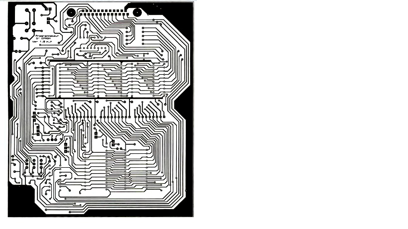

Voici le typon, à remettre à l’échelle :

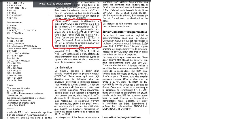

c est possible de programmer une 2732 en déplaçant la borne VPP au bon endroit (peut etre avec un inter) et en envoyant A11 sur la broche 21 :
donc un inter double qui bascule VPP de 21 à 20 et qui met A11 en 21
il faudrait etre dans cette posture pour programmer puis remettre la broche 20 à la masse pour relire (attention aux CC avec le vpp ou 5 V)

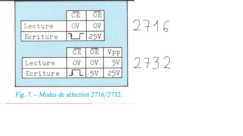

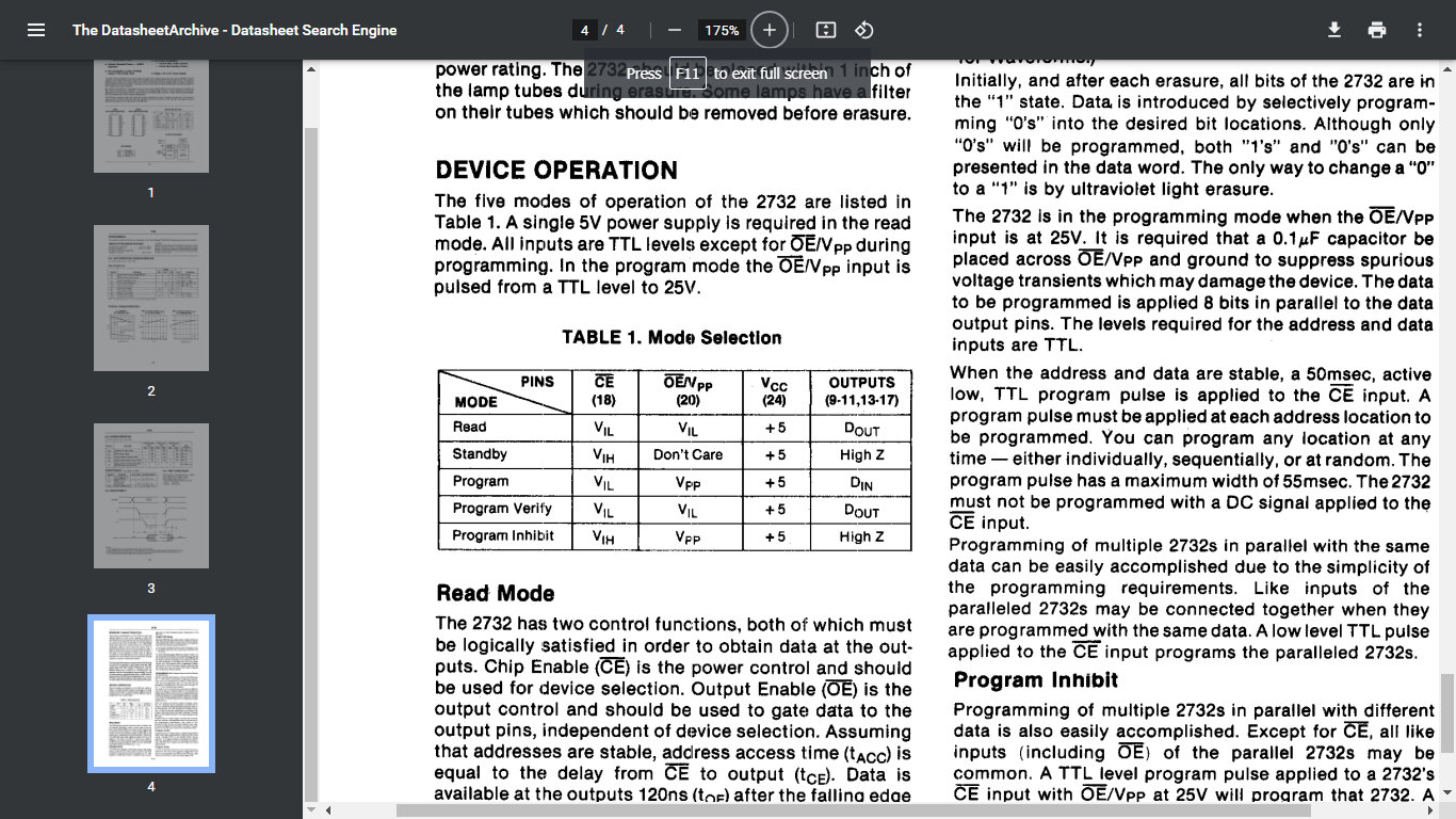

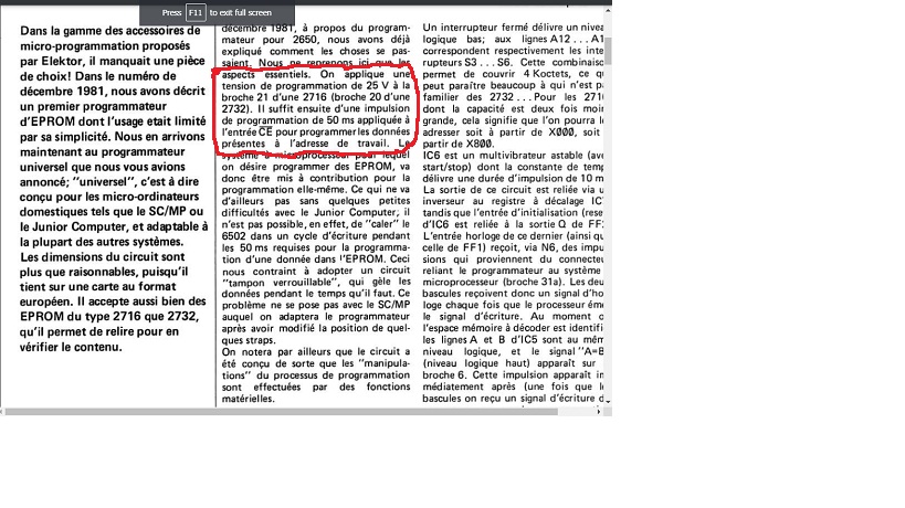

Voici les données que j’ai trouvé. Pour la 2732, en plus de l’alimenter en 25V pour la programmation, il faut aussi appliquer la tension de +5V et en programmation, et en lecture.
Pour réussir la prouesse de programmer une 2732 sur un support prévu pour la 2716, il serait nécessaire de câbler en externe plusieurs pin de la 2732.
La 2716 et la 2732 ne sont pas compatibles pin à pin, contrairement à ce qui est prétendu dans le datasheet Intel de la 2732.

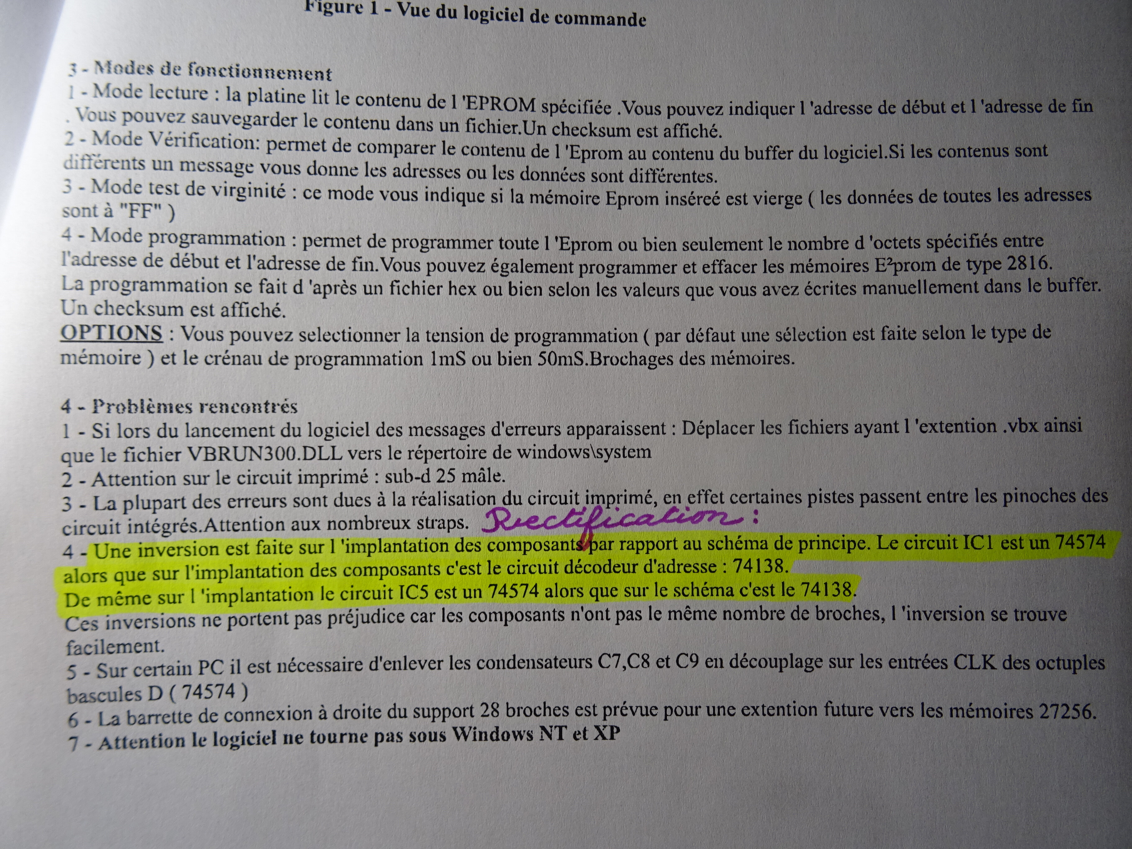

Voici des captures d’écran extraits la doc que j’ai consulté :

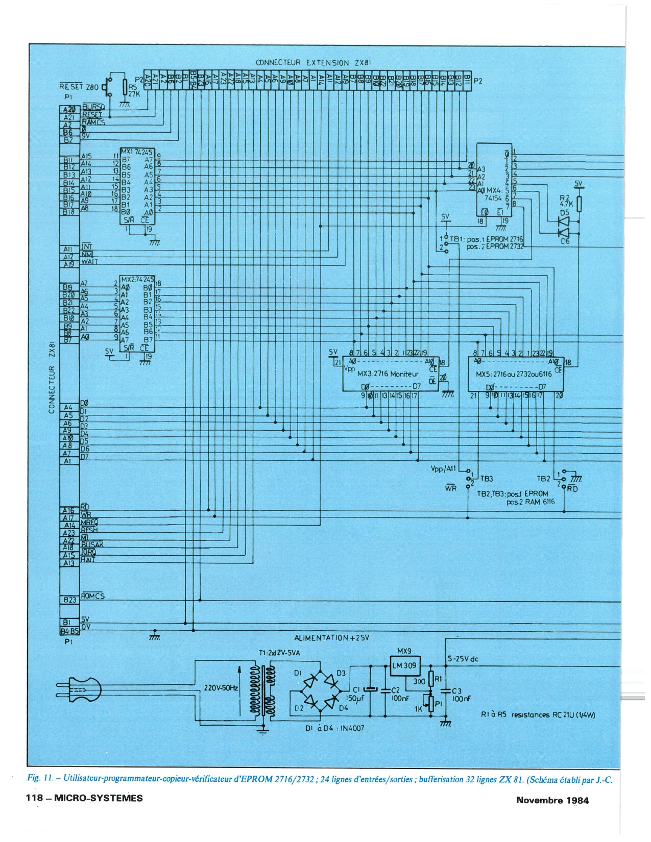

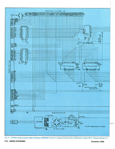

Et voici le schéma théorique de principe d’un autre programmateur, il est explicatif quant à la connexion d’une 2716 et d’une 2732 pour leur programmation. Des interrupteurs sont aussi visibles.

Et voici les plans de 2 autres programmateurs pour 2716 et 2732.
Il n’est hélas possible de les faire fonctionner qu’avec des ordinateurs antiques type ZX81 des années 80. Dommage !
Elektor_43_p60-65.pdf (1,8 Mo)
http://abandon.pcbs.free.fr/MicroSystemes/UI_8255_Zx81/InterfaceUniverselle_n47.pdf

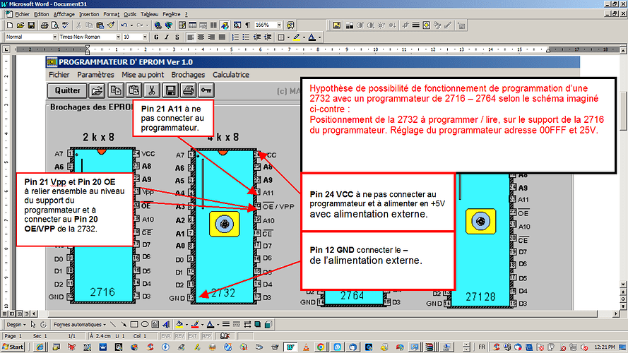

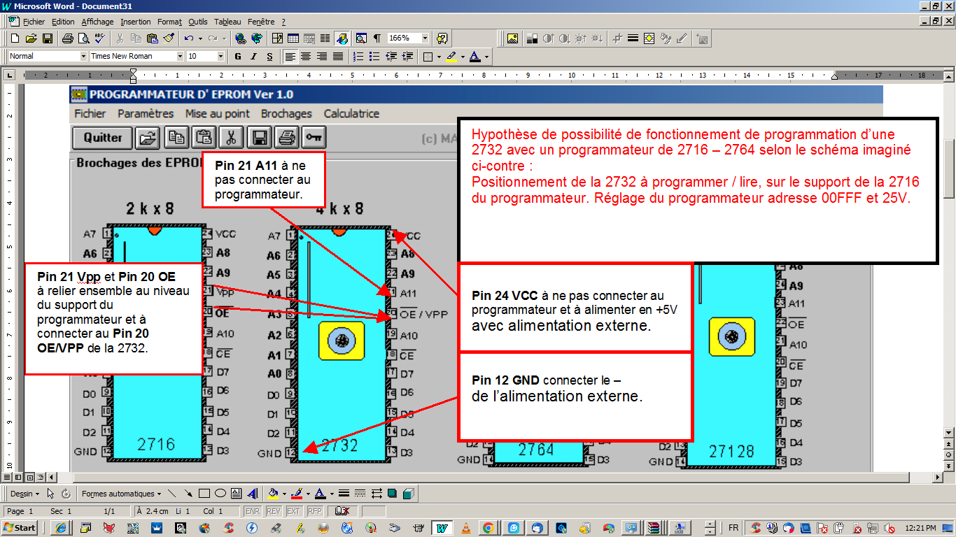

J’ai fait ce schéma de câblage qui pourrait fonctionner.
Comme indiqué dans le datasheet de la 2732 Intel, il faut connecter du +5V au pin 24 VCC de la 2732 et le - à la masse commune pin 12 GND Ground.
Et là, avec mon programmateur de 2716, en inscrivant la bonne adresse 00FFF et en cochant 25V dans l’interface du programme, cela devrait fonctionner en écriture.
Extraits datasheet 2732 Intel :
