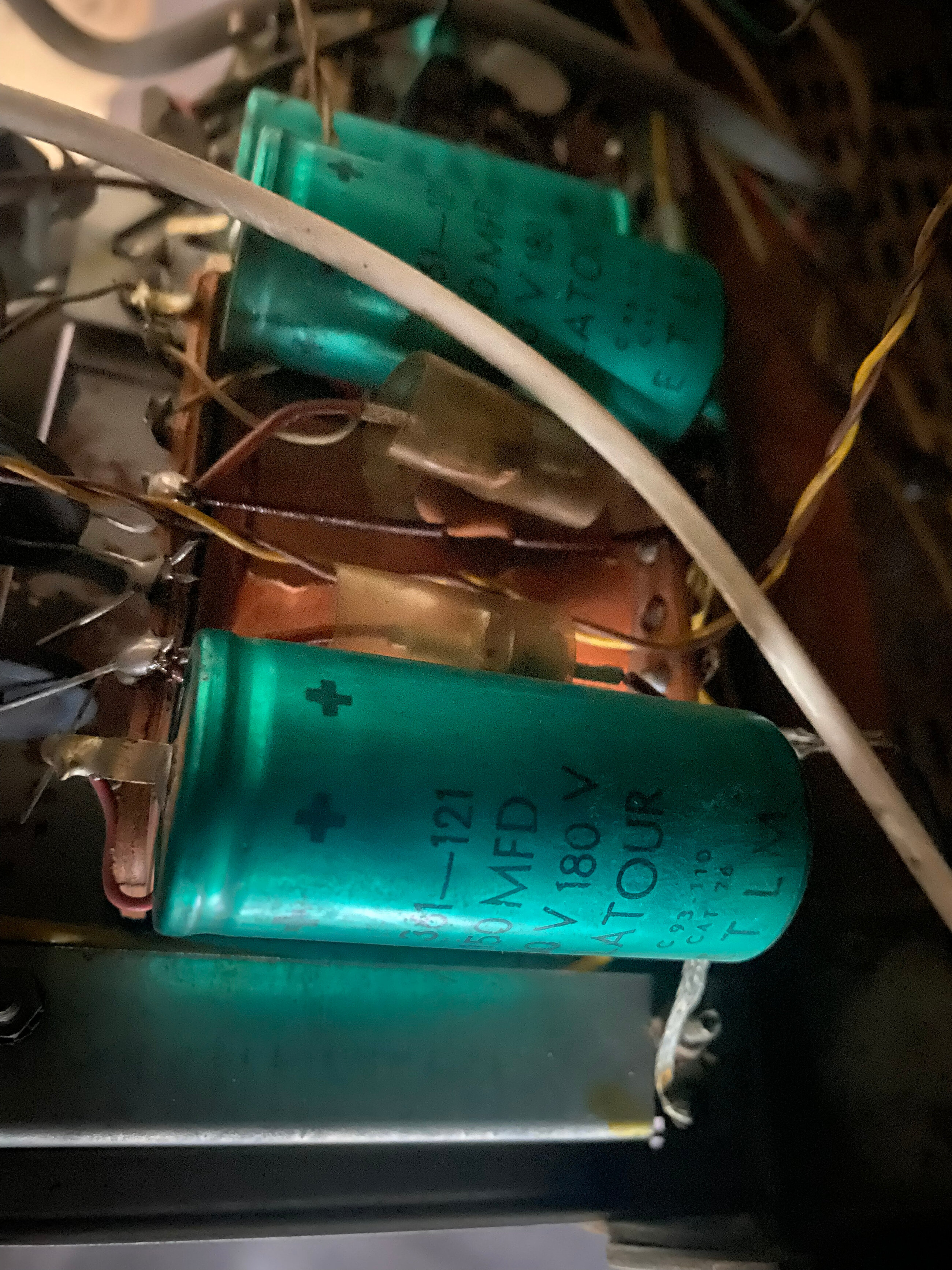

Bonjour je dois remplacer 2 condensateurs sur la haute tension de mon ancienne tv noir et blanc
capacité 150 microfarad/180volts.J’en ai 2 autres capacité 270 microfarad/200volts,est ce que ca peut convenir ou pas? Merci de vos bons conseils :wink:
à quel endroit sont ils placés ? as tu un schéma ?
en quoi sont ils défectueux d’après toi ?
sur ma grandin annapurna,j’avais deja fait un post il y a quelques temps et il m’avait ete conseillé de remplacer les condensateurs du doubleur latour ainsi que les diodes
il me reste ses deux condos a changer ,j’ai controle les diodes qui sont ok mais je galere pour trouver ses 2 condensateurs ou du moins une valeur proche qui ferait l’affaire
ils sont juste derrière le transfo de haute tension
https://fr.rs-online.com/web/c/passifs/condensateurs/condensateurs-electrolytiques-aluminium/?selectedNavigation=attributes.Capacitance=150µF||150μF^attributes.Voltage_Rating=200V%20c.c.||220V%20c.a.||250V%20c.c.
le fusible saute a la mise sous tension, avec le test de l’ampoule elle s’eclaire fort donc a prioris un court circuit
merci Bruno j’ai trouvé mon bonheur sur ce site :+1:

Une tension de service supérieure du condo, n’ est pas néfaste
