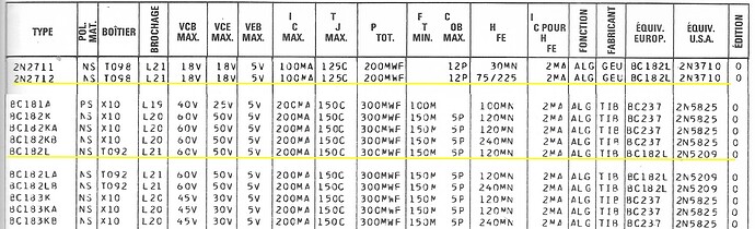

je cherche un équivalent pour le transistor 2N2712

D’après radiomuseum le bc548 est proche.

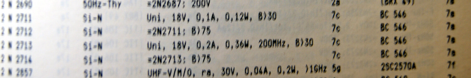

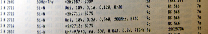

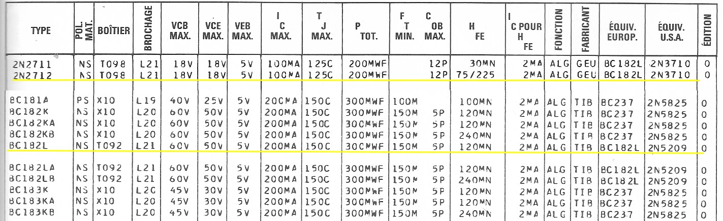

« Répertoire Mondial des transistors » E. Touret, H. Lilen - Editions Radio
— Transistor 0,1A Vce = 18V, y’en a “un tas” qui peuvent être utilisés : Le BC548/2SC945 entre autres… Et pour les 2SC, y’en a “un tas” dans les “cadavres” de vieux moniteurs CRT ou dans de vieilles chaînes Hi-Fi “combo” radio/K7/CD !
