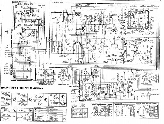

Equivalence transistors japonais
les 2SC1403 et 2SA745 sont dispo chez E44.
Beaucoup de transistors sont HS dans ta liste.
Bonsoir
Effectivement, plusieurs transistors sûr hs
Quelle est la meilleure approche pour dépanner ? Je suppose que de changer d’un seul coup tous les transistors hs n’est pas le mieux …

Je continue ma liste de mesures des transistors : toujours, Vbc, Vbe, Vce
401 : 39,7v ; 0,6v ; 41,6v
402 : -39,6v ; 0,6v ; 41,7v
403 : -41,3v ; 0,5v ; 42v
404 : 41,1v ; 0,6v ; 41,9v
405 : 21,5v ; -0,6v ; -20,9v
406 : 20,6v ; -0,7v ; -20,6v
481 : -40,3 ; 0,6 ; 41,3 et 42,2 ; 0,6 ; -41,5
482 : -41,2 ; -8,1 ; 33,4 et -32,2 ; 0,6 ; 32,8
483 : 0,6 ; -0,6 ; -1,2
484 : -0,7 ; -0,7 ; 0
485 : 0 ; -0,6 ; -0,6
486 : 0 ; -0,6 ; -0,6
487 : 0,6 ; 37,6 ; 38,3
488 : 45,1 ; -0,5 ; -45,8
489 : 1 ; -0,6 ; -1,7
490 : 1,1 ; -0,7 ; -1,8
