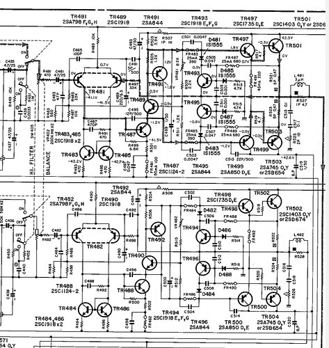

J’ai récupéré un ampli Yamaha ca-710 en panne. Dans l’ampli de puissance, il y a, sur chaque voie, un transistor 2SA850 (TR499/500). L’un est hs et l’autre avait été remplacé par un 2SA1111.
Le dernier étage comprend un 2SC1403 et un 2SA745 (TR501 à 504) qui, sur une des deux voies, avaient été remplacés par un 3055 et un 2955.
Ces remplacements sont ils corrects ?
Si non, y a t il des transistors équivalents facilement trouvables ?

2SA850 (TR499/500) → 2SA1111 → OK
2SC1403 et 2SA745 (TR501 à 504) Ft = 10 & 15 MHz
et 2N3055 & 2N2955 → Ft >= 2,5 MHz
C’est moins bon !
Additif:
Les 2N3055 & 2955 ont une tension de claquage Vce>= 60V.
Cet ampli nécéssite des Vcebr >= 80V, si ce n’est 90V.
Le 2N3055 est probablement HS aussi.
Effectivement, sur les tp2 (émetteur du 3055) et tp4 (sortie de voie), j’ai une tension de -40 v.
@Alayn, comment diagnostiques-tu que c’est le 3055 qui a claqué ?
@David : idem quartdepouce, je n’ai pas trouvé la liste d’équivalence, sur Audiokarma
Les transistors originaux 2SC1403 & 2SA745 avaient une tension de claquage Vcebr >= 100V / -100V
« comment diagnostiques-tu que c’est le 3055 qui a claqué ? » je suppose !
TR495 sert de protection des transistors de puissance, sur les alternances négatives.
C’est plus rapide qu’un fusible !
En cas de courant trop important (*)dans les transistors de puissance, il court-circuite les bases des transistors Darlington TR499/503.
(1) un court-circuit sur l’alim positive, une charge trop réactive (par ex) et lequel des 2 a claqué le 1er, mystère.

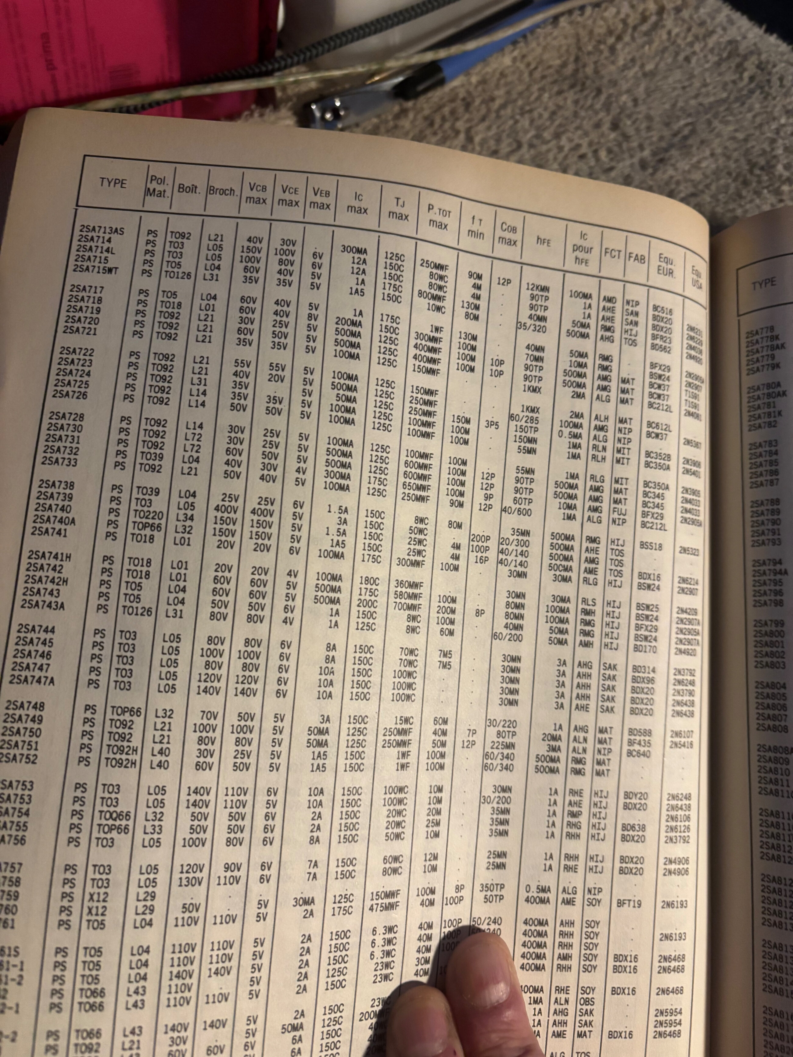

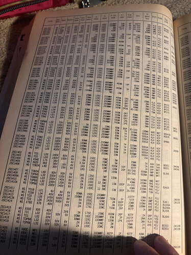

Trouvé équivalents dans ma vieille bible (répertoire mondial transistors)

J’ai relevé les tensions sur quelques transistors, dans l’ordre : BC ; BE ; CE
571 : 21mV ; 630 mV ; -21,7 V
572 : 23,5 v ; - 580 mv ; -24 v
573 : -22,5 v ; 610 mv ; 23 v
574 : 9,6 v ; 650 mv ; -9 v
575 : 630mv ; 640mv ;10mv
576 : -4,2v ; -4,2v ; 10mv
577 : -33v ; -60mv ; 32v
578 : 31,7v ; 70mv ; 33,3v
491 : 1,7v ; -0,7v ; 2,4v
492 : -1,8v ; 900mv ; 2,7v
493 : 0,5v ; 0 ; 0,5v
494 : 0,7v ; 0 ; -0,7v le transistor est absent !
495 : -2v ; 0 ; 2v
496 : 0,25v ; -5,3v ; -1,7v
497 : 41v ; -0,3v ; -40,5v
498 :13,8v ; 13,5v ; -0,3v
499 : -39v ; -2v ; 41v le transistor est cassé
500 : -21,5v ; -8,5v ; 13v (transistor = A1111)
Et les tensions par rapport à la masse : B ; C ; E
501 : 10mv ; 40,8v ; 300mv
502 : -40,7v ; -40,7v ; -27,7v (transistor = 3055)
503 : 10mv ; -40,7v ; 300mv
504 : -40,2v ; 40,6v ; 40,6v (transistor = 2955)
Et les test points
TP1 et TP3 = quelques mV
TP2 et TP4 = environ -40V
