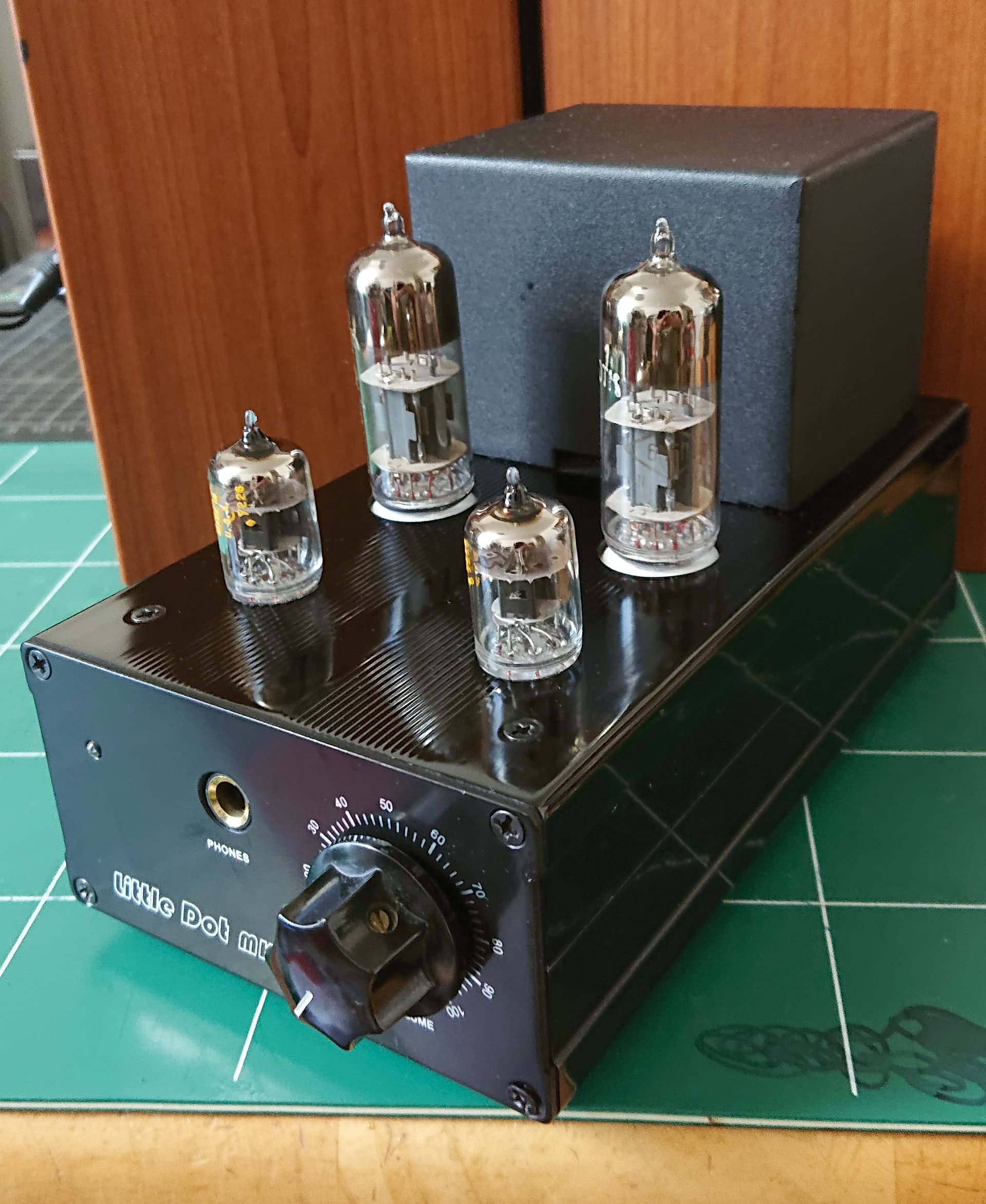

Sur mon ampli casque « Little Dot mk II » j’ai mis des Western Electric 403b c’est vraiment bien :wink:
Un air de famille :sunglasses:

Guillaume,
Malgré tous les échanges, je ne comprends pas ton besoin.
Ce préampli te fait de l’œil et tu sembles avoir trés envie de l’acheter.
Mais pourquoi vouloir le transformer avec des tubes octal?
Achète le et garde le tel quel ou trouve un préampli tout fait avec de tubes octal ce qui evitera un bricolage infame.
Mécaniquement, c’est compliqué à adapter avec des supports beaucoup plus gros qui vont obliger à tout saboter. Sans compter le courant de chauffage qui sera plus important.
Dans l’autre sens, mettre des tubes miniatures à la place des tubes octals cela serait mécaniquement beaucoup plus simple

Dans un premier temps mon idée est d’acquérir ce preampli puis de voir son rendu. J’ai déjà un Cambridge Audio et souhaitais avoir un son plus lampe. S’il me convient (j’ai lu qu’il était plus agréable que le Cambridge) dans un deuxième temps j’en achèterai un deuxième car j’ai deux platines, une pour les 78trs, l’autre pour les microsillons et mon idée serait de les intégrer dans un coffret bois et de faire sortir les lampes (Adieu les Led bleues). Je trouvais que les Octal étaient plus belles et qu’elles pouvaient apporter un plus, mais je me doutait une peu de l’incohérence technique que cela représente
Si c’'est pour l’estthétique, placer un preampli sous le chassis, et mettre des lampes octal chauffées mais inactives sur le dessus.
