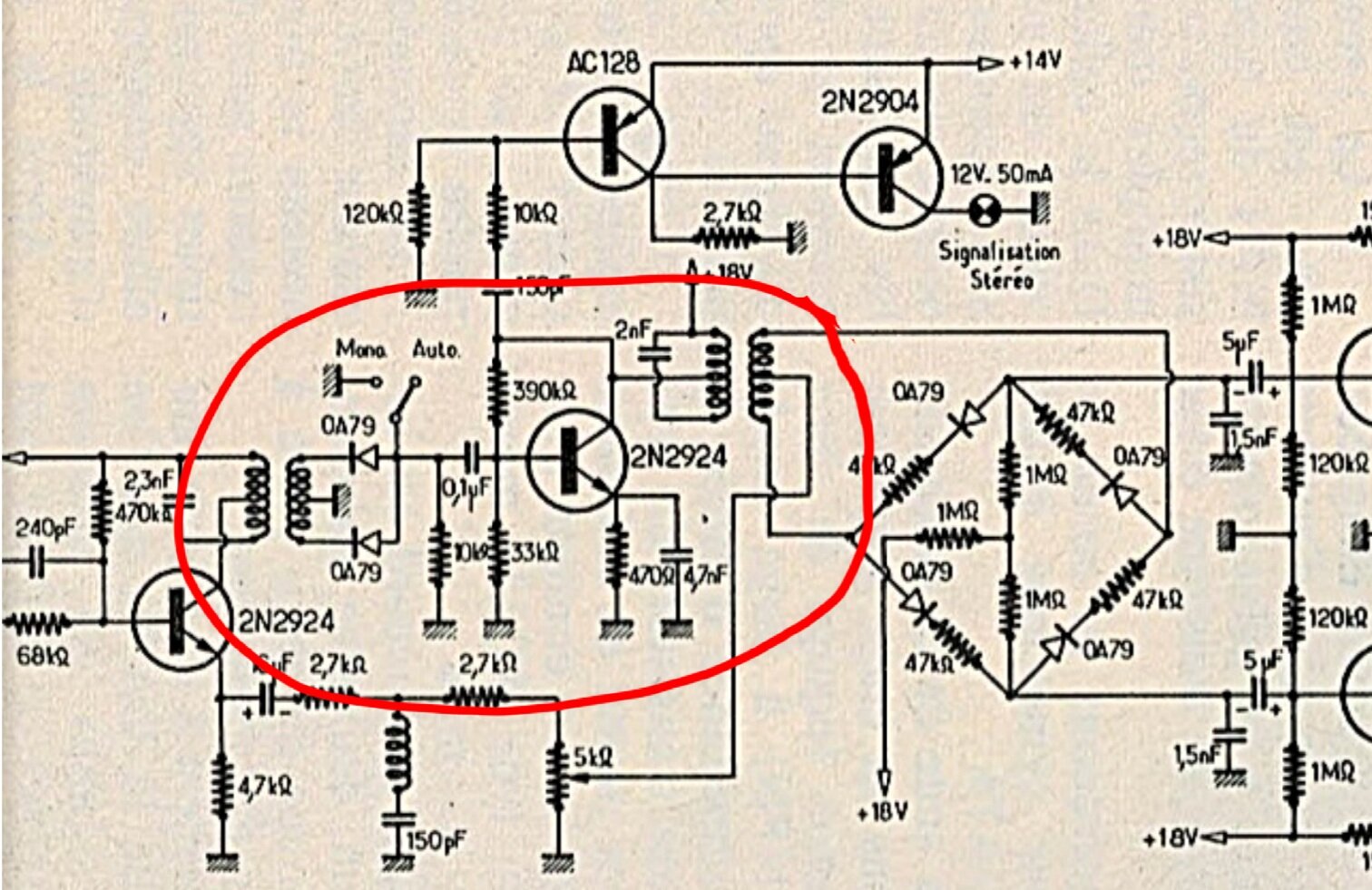

Equivalent diode OA79
Ah oui ! FET attention ! :slightly_smiling_face:
Bonjours,
Merci pour vos réponses, la diode est utilisée pour le doubleur de fréquence 19 à 38KHz (voir schéma joint) , il ya a environ 0,2V cc à ses bornes.
Esart Tuner S 25 schéma decodeur stereo.pdf (1,1 Mo)
Amicalement
donc ce n’est pas le Trr qui importe a 38KHz
mais il faut une diode avec un coude abrupt
Curieux que la stereo marche sans 38 KHz.
Normalement il ne sert pas qu’a allumer le voyant
Ah bon ! Alors ce n’est pas si critique avec cette diode. À peu près n’importe quel trr sera suffisant et la symétrie n’est pas tellement critique.
oui en multiplicateur ce qui fait le bon fonctionnement c’est un coude de diode tres abrupt
on peut meme utiliser des varicaps connues sous le nom de « hyperabrupt varactor »
avec de tels composant on peut atteindre avec un bon rendement des taux de multiplication de 10 a 15

Oui, mais le doubleur de fréquence d’un décodeur stéréo n’a rien de critique, c’est juste un redresseur double alternance.
Des diodes silicium 1N4148 pourraient peut-être mettre faire l’affaire.
