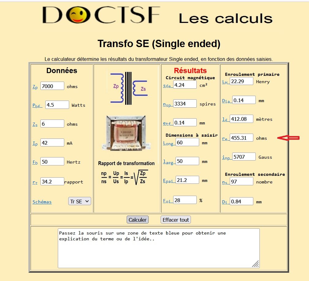

Erreur de calcul dans une page en javascript
Qui connait bien java script? dans un calcul le résultat n’est pas bon
Le même calcul sous excel ou avec la calculette donne un résultat correct.
donc après recherche je ne trouve pas mon erreur
D’avance merci a ceux qui pourront m’aider (je peux leur faire parvenir sur leur boite mail le fichier en question)
Je ne suis pas expert en js mais j’ai déjà bricolé un peu, peut-être pouvez-vous poster la ligne/fonction en question ici ?

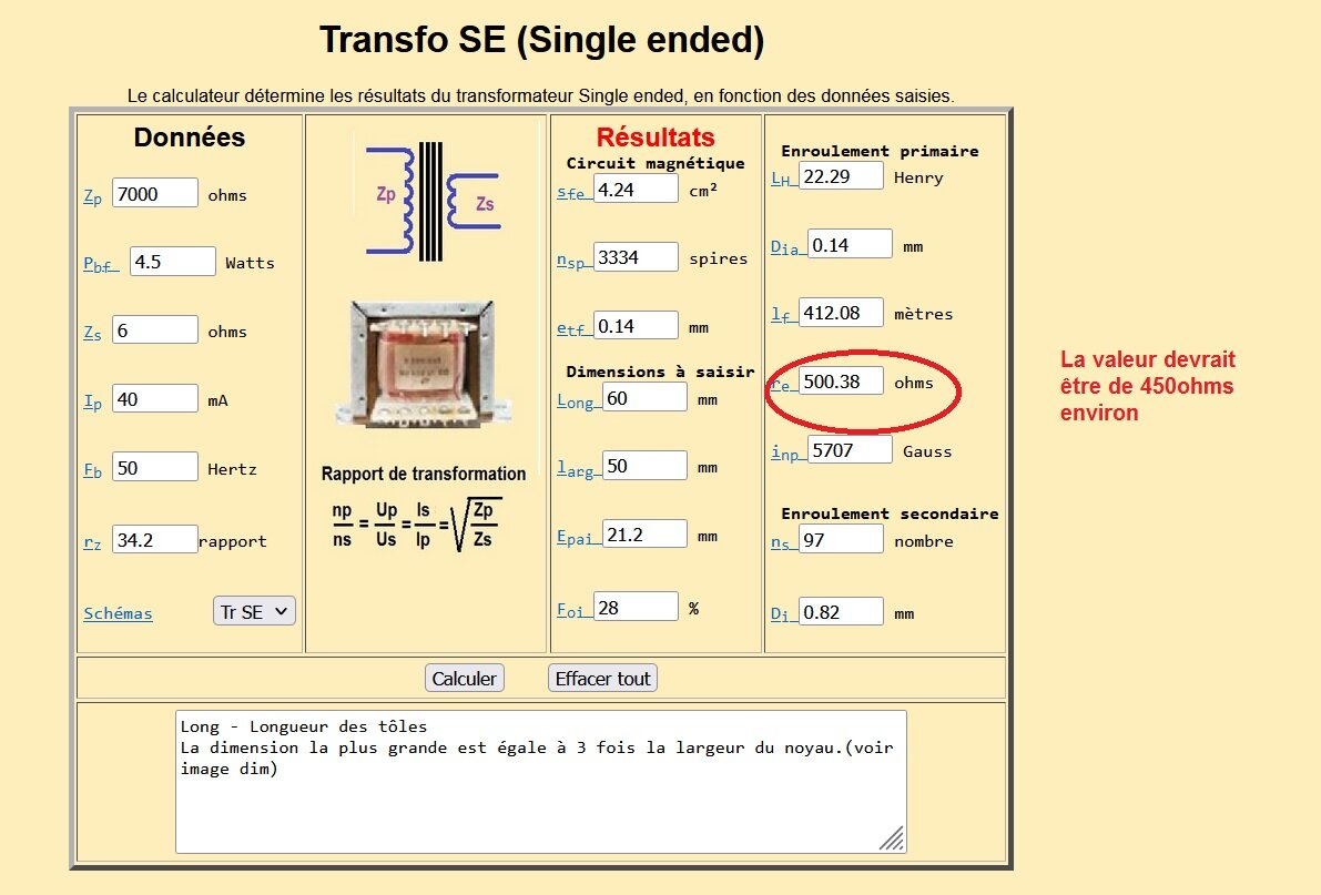

Voilà sur ce calculateur la valeur en ohms est fausse
alors que sous excel le résultat est bon et je l’ai vérifier aussi à la calculette
je ne trouve pas la raison pour lequel ce calcul est erroné alors que dans la feuille les 12 autres calculs sont bons

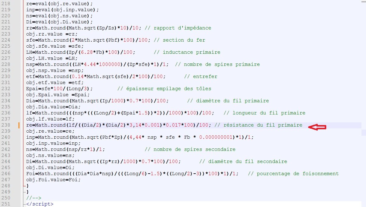

la ligne de code en question
re=Math.round(lf/((Dia/2)*(Dia/2)3,140.001)0.017100)/100; // résistance du fil primaire
obj.re.value=re;

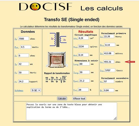

le copier coller de la ligne de code n’a pas fonctionné donc je joins une copie d’écran
La ligne de code

re=Math.round(lf/Dia/2)*3,14*0.001)*0.017*100)/100; | résistance du fil primaire obj.re.value=re;
JS est alors le seul langage qui accepte la virgule comme séparateur décimal.
j’ai donc remplacé la virgule par un point et ça fonctionne je vous remercie tous pour vos conseils et interventions

La virgule coupe le nombre en 2, d’ou l’erreur.
Ne pas oublier de corriger la formule suivante, même erreur…
