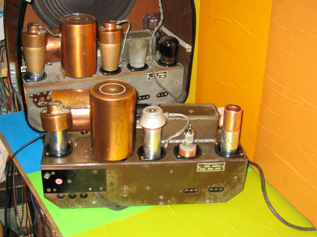

bonjour à tous,
voici une photo sur laquelle vous reconnaitrez l’arrière d’un 830A équipé de ses lampes d’origine (sauf la E424N remplacée…) mais aussi un 2° chassis de 830A entièrement équipé d’ersatz :astonished: et qui fonctionne à merveille :smiley: Le réglage de volume est même plus progressif que la version d’origine :wink:

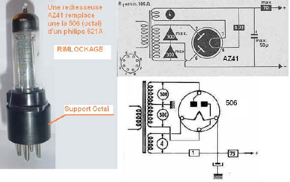

Un exemple classique d’erzats monté sur mon Philips 521.
Une AZ41 remplace une 506 devenu rare …
Encore bravo à Pierre Genet pour son travail :smiley:
pour emplacer une 506 , l’AZ1 convient aussi , elle a un support transco quel 'on dessoude et on ressoude l’AZ1 sur un support 4 broches , ça fonctionne impec et la présentation n’en souffre pas :wink:
on peut même remplacer une valve genre 506 par une … 5Y3 !
je ssais, le filament sera sous-volté, mais pas trop, car en général, le 4V chauffage valve des transfos était bien musclé … et la 5Y3 est encore plus facile à trouver que la AZ1. Ceci dit, les diodes dans le culot en gardant l’ampoule d’origine, c’est pas mal non plus.

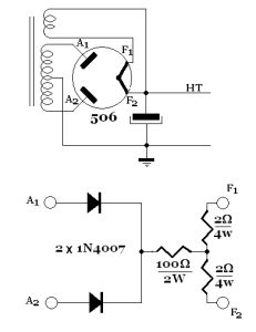

  3. le moderne : l’ersatz est constitué de semi-conducteurs. par exemple, une valve peut être remplacée par 2 diodes et quelques composants (résistances de limitation, résistances de simulation du filament, condensateurs). J’ai dans mes ersatz, un montage à circuits intégrés + transistor mosfet qui remplace pratiquement toutes les pentodes de puissance (de la C443 à la EL84, en passant par la E463, CBL6, EBL1, 42 etc …) L’avantage de ce type d’ersatz est qu’il est quasiment inusable, alors que les ersatz constitués de lampes sont périssables, hélas …

Je suis le possesseur du 830a qui est équipé de l’ ensemble des ersatz.
Je tiens à remercier Monsieur P. GENET pour le travail remarquable qui a été fait.
N’ hésitez pas a lui faire parvenir des tubes européens HS pour qu’il puisse récupérer leur culot et continuer ses réalisations.
Encore merci

Bonsoir à tous,
Etes vous d’accord avec le schéma joint de l’erzats de 506 à base de diodes (Si) ?
Je viens de retrouver ce schéma de P. Genet. Cela me semble mieux. Les dissipations « Joule » sont mieux réparties et plus faibles sur le pseudo-filament.
