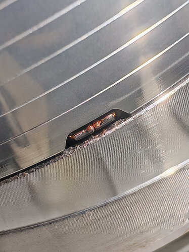

J’ai pris des photos de chaque tête de lecture avec la caméra macro de mon téléphone, il n’y a aucun débris du type poussière ou autre qui pourrait être l’origine du problème.

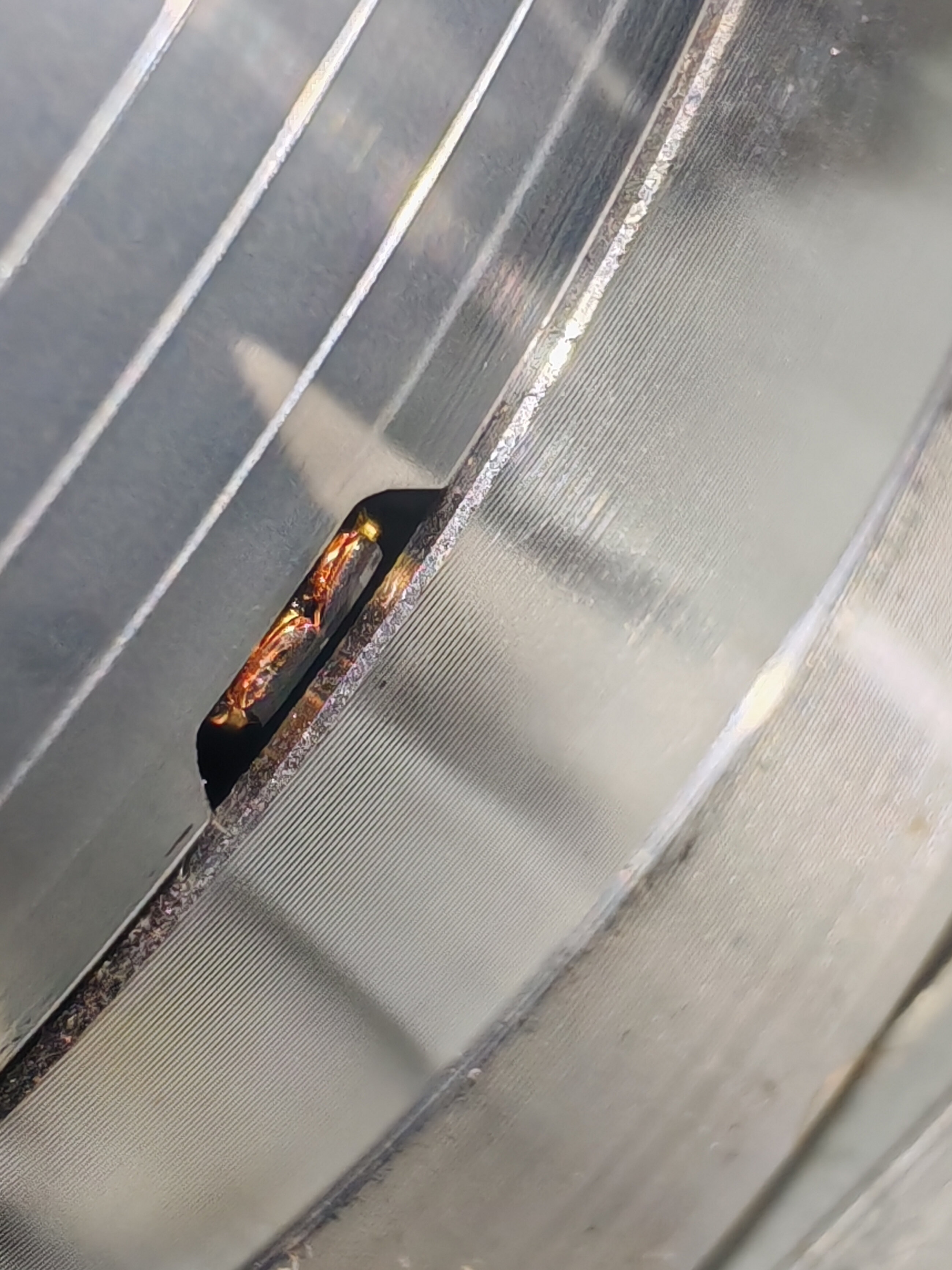

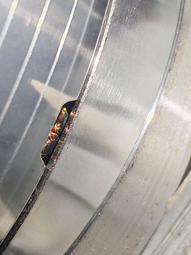

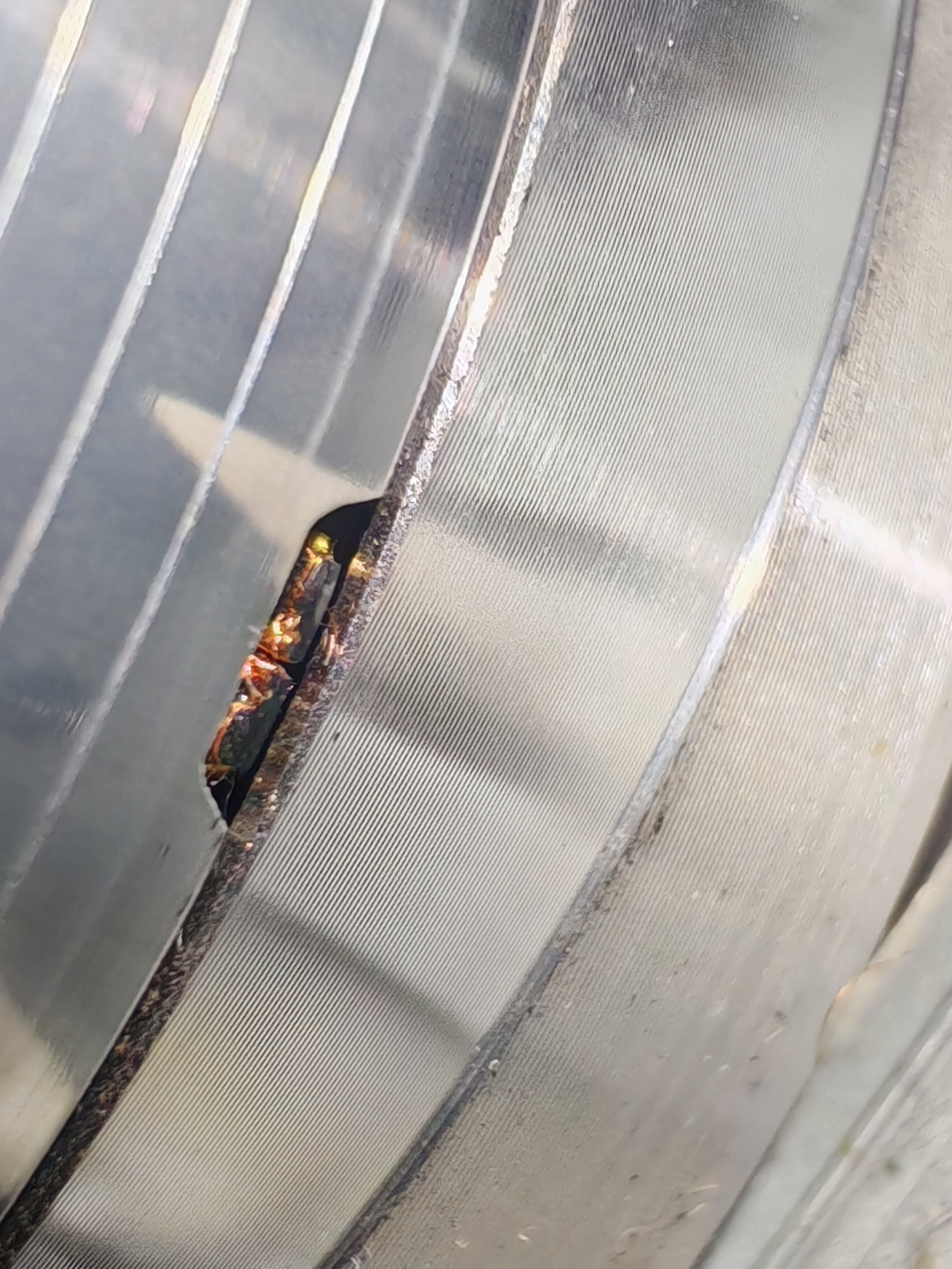

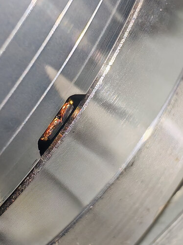

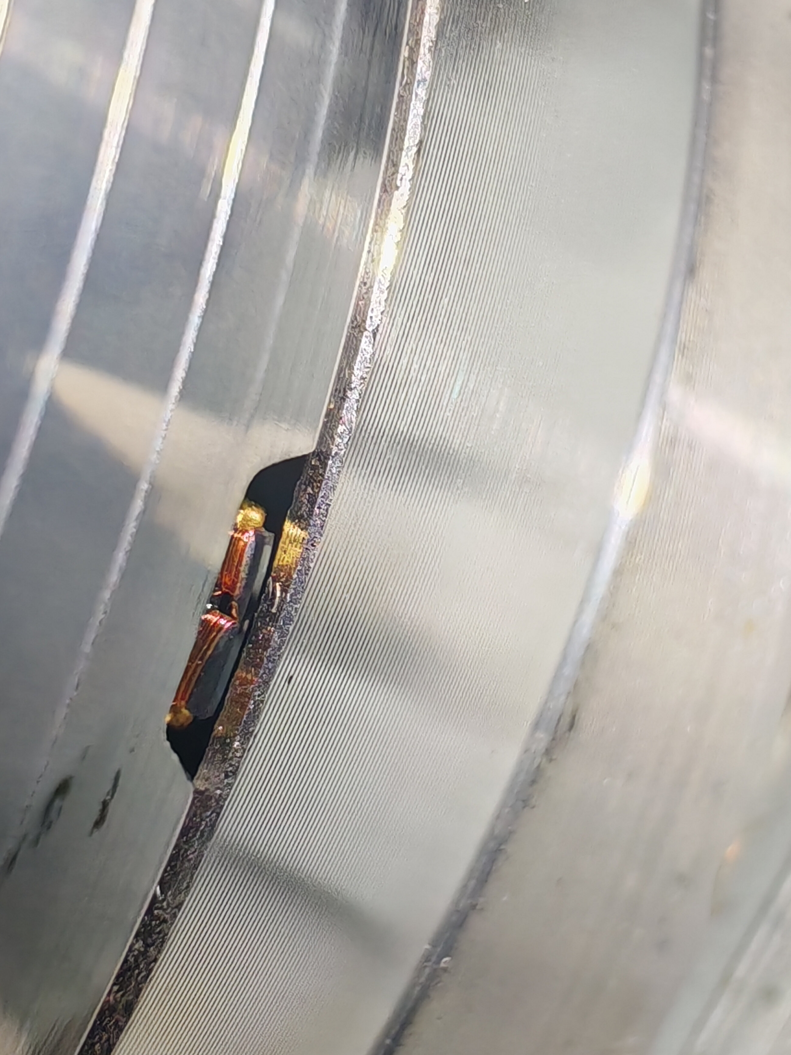

J’ai repris des photos macro de chaque tête.Je l’avais déjà fait il y’a quelques jours mais avec un plus mauvais angle que celle que je viens de refaire. Je ne sais pas trop quoi en penser :
Je dirais bien que certaines sont abîmées peut être mais je ne sais pas à quoi ressemble une tête en bon état donc difficile de juger.

les têtes n’ont pas l’air abimées, mais ça veut pas dire que tout les enroulements sont bons.

pour les photos, difficile à dire car reflets gênants
