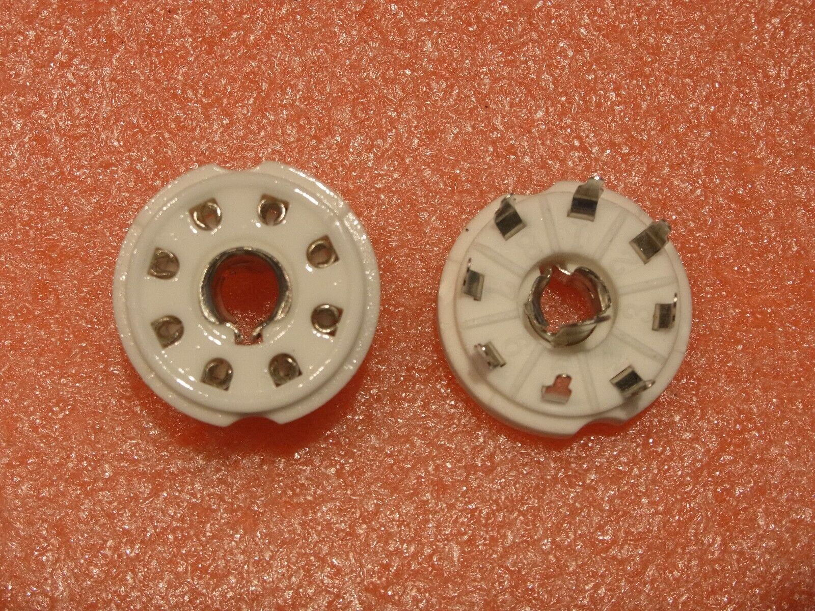

Cela semble être un Octal :
Loctal est presque identique mais avec des broches plus fines.

Non pas du tout, c’est un octal en photo.
Il faut un support loctal pour l’EBL21, identique aux 4 que je vous ai envoyé l’an passé.

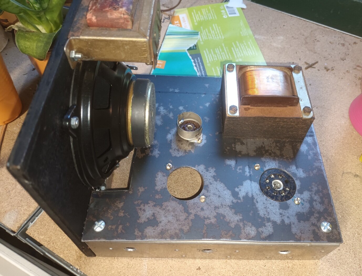

Oui c’est juste! je vais chercher car je ne vois plus où je les ai rangés :hot_face: mais mon atelier est petit je les trouverai vite :smile:
Merci!

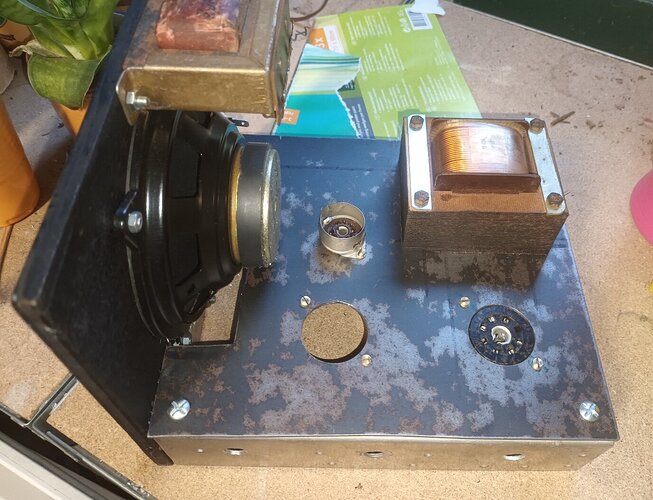

J’en ai retrouvé un, j’avais du le separer du reste pour mesurer le diamètre…
Henri-Louis je préfère quand même ma tôle en acier, l’aluminium n’est pas si facile a travailler, ca plie facilement et j’ai du mal avec les bavures. Surtout quand je disque :innocent:
Ici j’ai récupéré un chassis en aluminium, j’ai fixé une tôle d’acier dessus :upside_down_face:
