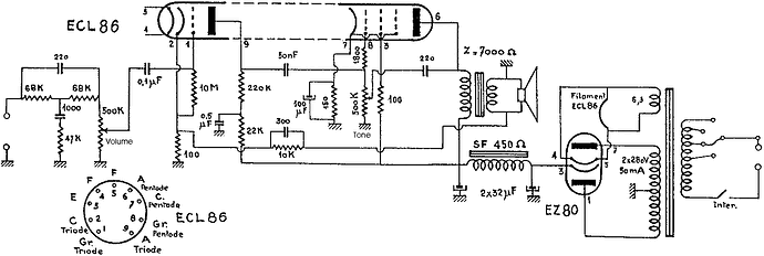

bonsoir
Avant de me lancer dans ce petit montage D’amplificateur a tube ECL86 hélas que je ne dispose pas , j’ai dans ma réserve un tube ECL82’ :wink: ma question :arrow_right: est t’il possible d’utiliser mon tube ECL82 :unamused: a la place de la ECL86 en changeant les connections.

Pourquoi ne pas utiliser les schémas proposés avec ECL82 ? L’impédance du primaire transfo de sortie a peu d’importance (on perdra un peu de puissance c’est tout).
A mon avis vous pouvez même reprendre votre schéma pour ECL86 tel quel, avec ses contre-réactions et correcteur de tonalité, en remplaçant simplement réseistance cathode pentode par une 330 ohms au lieu de 150 ohms.
Bien cordialement. Jean-Marc
j.ai pas suffisamment de puissance avec le schéma ecl 82 le schéma ecl 86 sort 4w
La puissance en watts c’est une chose, à l’oreille, ECL82 ou ECL86 il ne doit pas y avoir une grosse différence…

La ECL82 est donnée pour 3.5Watts sous 8Kohms impédance primaire TS et alim 272V.
frank.pocnet.net/sheets/010/e/ECL82.pdf
La ECL86 4watts sous 7 Kohms et 250V alim
frank.pocnet.net/sheets/010/e/ECL86.pdf
La ECL82 avec 7Kohms et 250V d’alim fonctionnera très bien, avec une puissance légèrement inférieure à 3.5Watts.
y’a t’il moyen de booster le tube ECL82 pour que celui ci sorte un peu plus de 3,5W sinon je reste a la ECL86.
Oui, en augmentant sa tension d’alim et son courant de repos, mais l’anode va chauffer au rouge (l’écran peut être aussi) et c’est au détriment de la durée de vie… A éviter.
Sinon prendre une EL84, 4.5Watts en classe A sous 250V et un préampli à J-Fet…
Ou encore Mieux : Une ELL800 ou ECLL800 push pull classe AB 8.5W ou classe B 9W, encore plus puissant avec 1 tube !
Bien cordialement. Jean Marc
