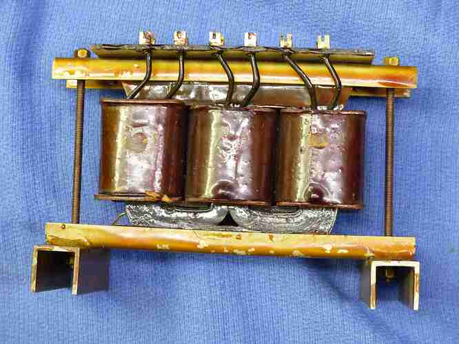

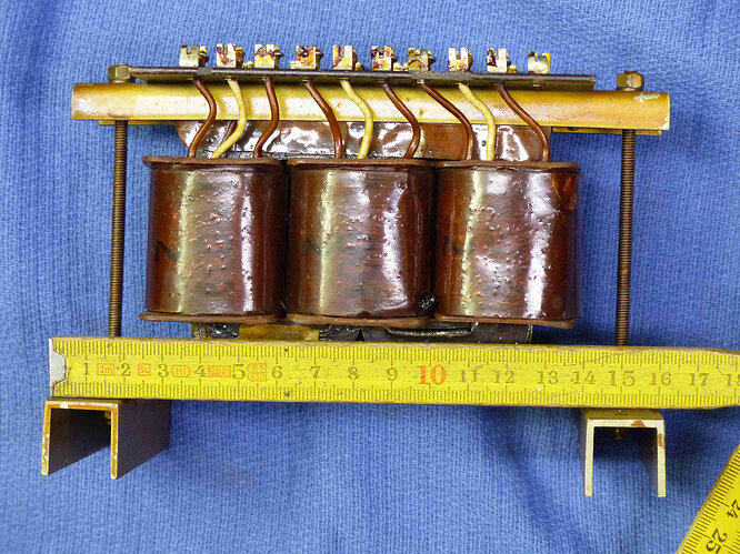

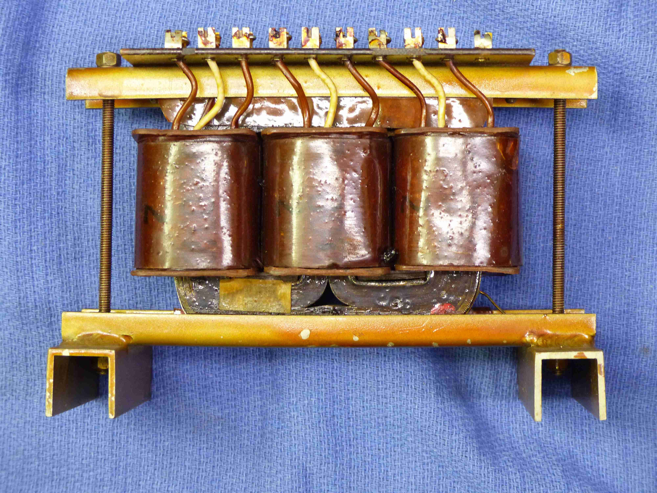

Est-ce un transfo triphasé?
Est-ce un transfo triphasé ? Semble Thomson .
Quel en serait le schéma ?
Bonjour 1/4",
C’est un transfo tri. C’est vous seul qui pouvez sortir le schéma… avec un multimètre, pour les autres c’est seulement deviner :grin:
Après, ce que vous voulez, ne serait-ce pas comment le brancher et de quel coté surtout!
Pas moyen de mesurer les sections de fils?
Un essai sur une phase avec BT genre 20V pour déduire le rapport?
Ça doit être intéressant s’il sort de la HT…
A suivre
peut-être couplage ZigZag
Vu le nombre d’enroulements et la section des fils, ça semble être un simple transfo d’alim triphasé sans doute 220/380 au primaire et voir au secondaire ?
On peut déterminer en alimentant un seul enroulement avec un alternostat. Primaire ou secondaire, et voir les tensions ? Avec un oscillo on peut déterminer le point de saturation du noyau magnétique.
Le transfo « Zig-Zag » sert à recréer un neutre artificiel, et au niveau puissance, poids et volume, on ne joue pas dans la même catégorie en général (transfos industriels de grosse puissance).

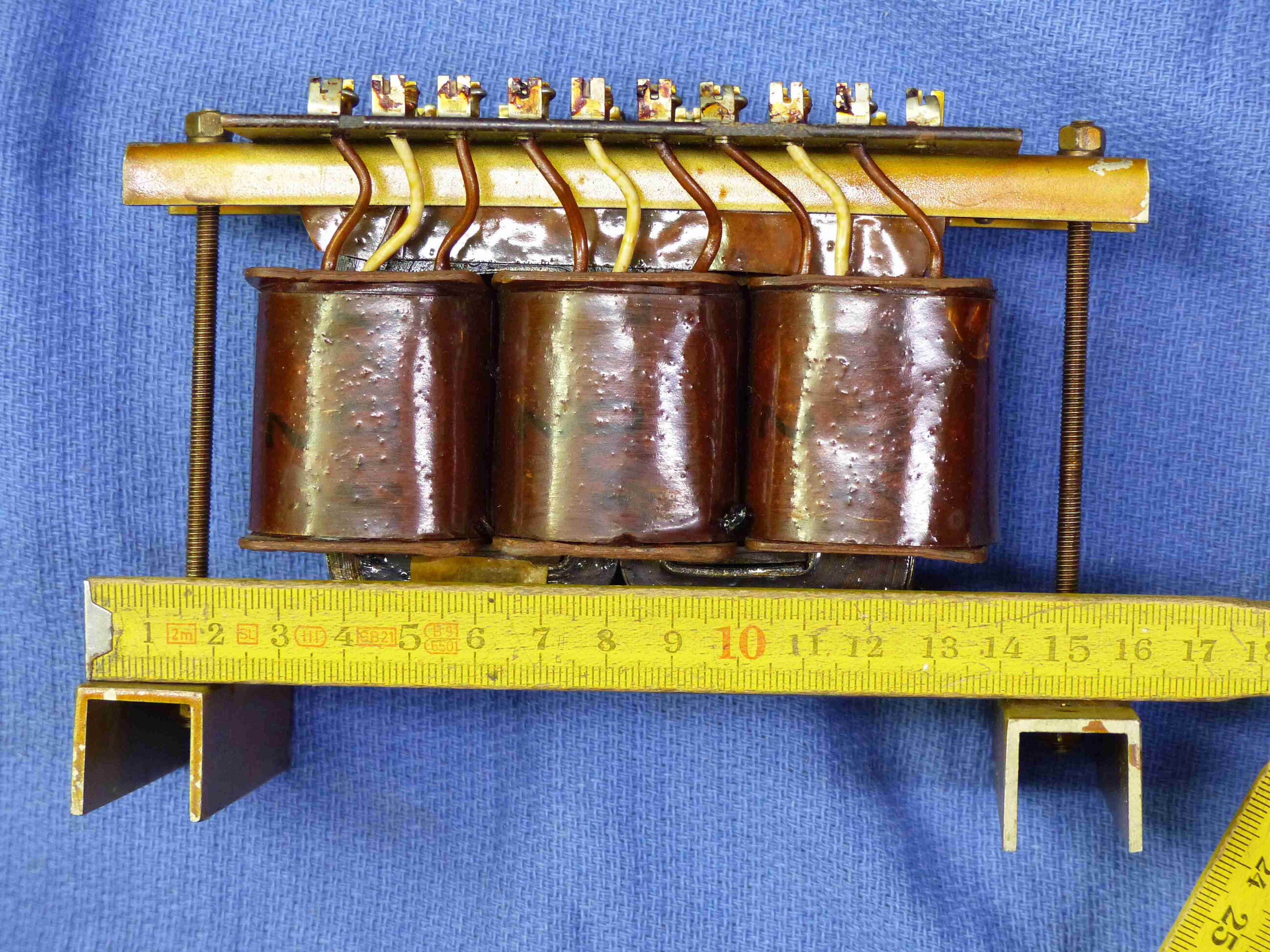

Bonjour , le couplage Zig Zag ne sert pas à re créer un neutre, si il faut simplement un neutre en sortie de transfo on met un transfo plus simple qui est couplé en étoile.
Un transfo avec un couplage zig zag est installé quand il est nécessaire de diminuer les déséquilibres entre phase, par exemple sur les réseaux de distribution, car tout les consommateurs en mono, répartis/raccordés sur les 3 phases, ne consomment pas forcément pareil, ce qui déséquilibre le transfo. Le Zig Zag permet de répartir sur deux phases la conso d’une seule.
couplage_transformateurs.pdf (99,2 Ko)
Cdlt
ahhh au fond de la salle contre le radiateur … on entend pas bien le prof … (c’est de l’humour bien sûr !)

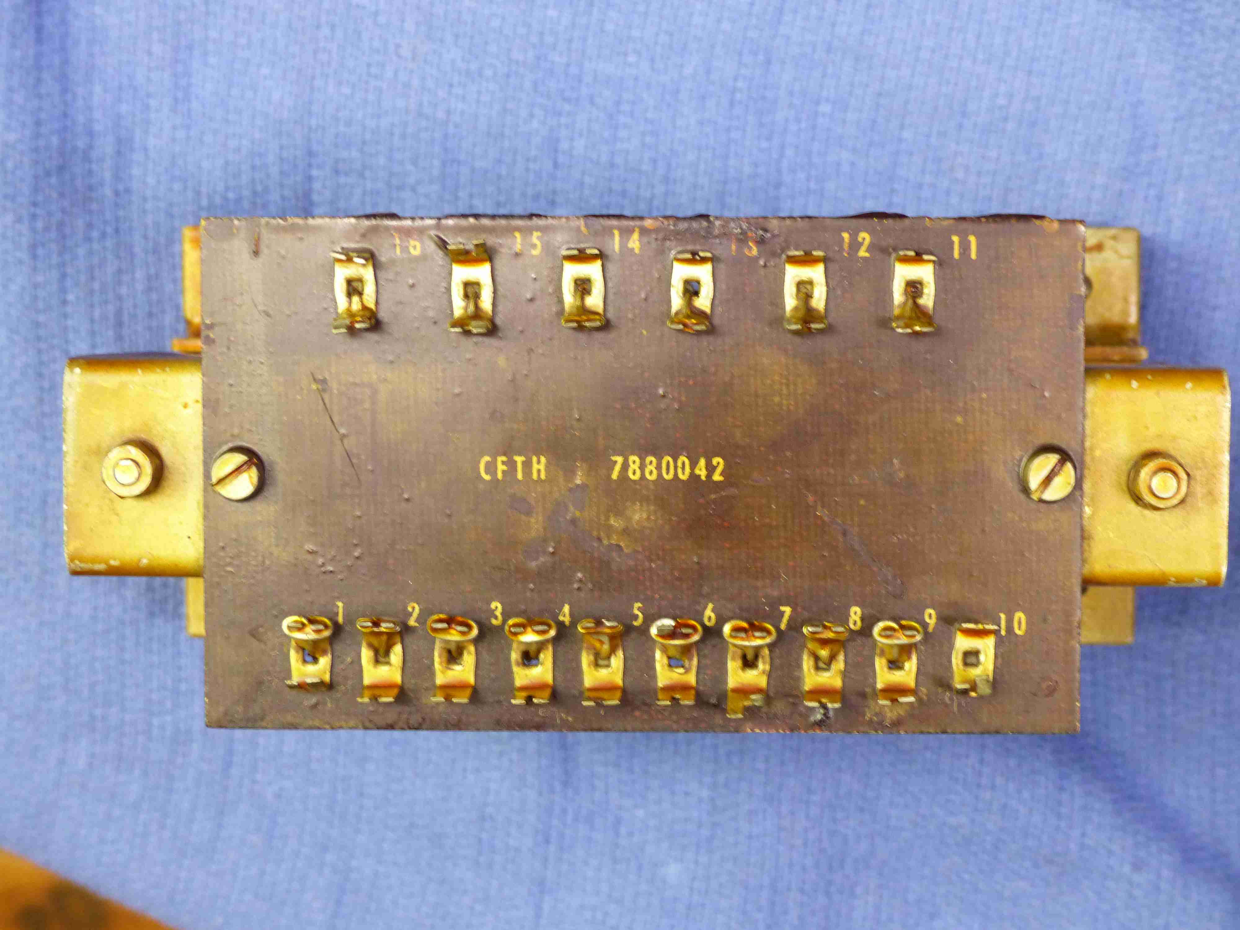

ce qui m’interpelle dans le transfo présenté c’est les bobinages à point milieu … mais il est vrai que le couplage zigzag se retrouve sur les gros transfos industriels
j’ai connu des transfo à couplage zig-zag sur des tours numériques Hernault V100N, et ça servais effectivement a recréer un neutre artificiel mais bien équilibré , et a mieux répartir les puissances, pour les variateux d’axes et la CNC, en partant d’un réseau triphasé sans neutre …
Il y avais effectivement 9 à 12 sorties au secondaire, avec des points milieu, mais c’est beaucoup plus gros et plus lourd que celui montré en photo !

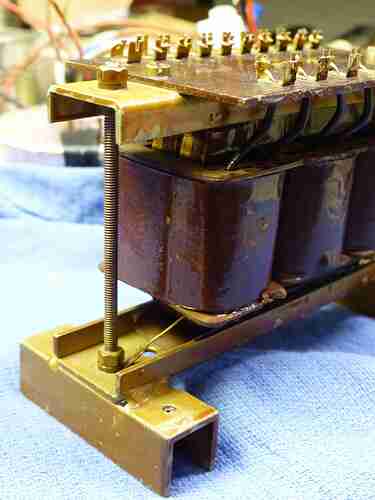

je pense a une autre éventualité : Une réactance saturable d’amplificateur magnétique ?
(Il y en avais de petite taille, et à 3 colonnes, et au niveau aspect ça peut ressembler à cette chose …Mais les enroulements sont en principe pas du tout identiques…)
