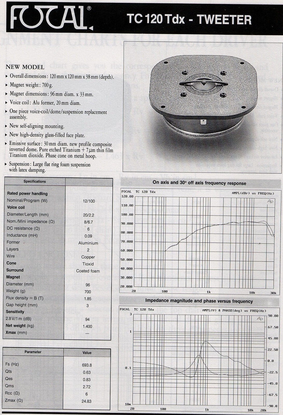

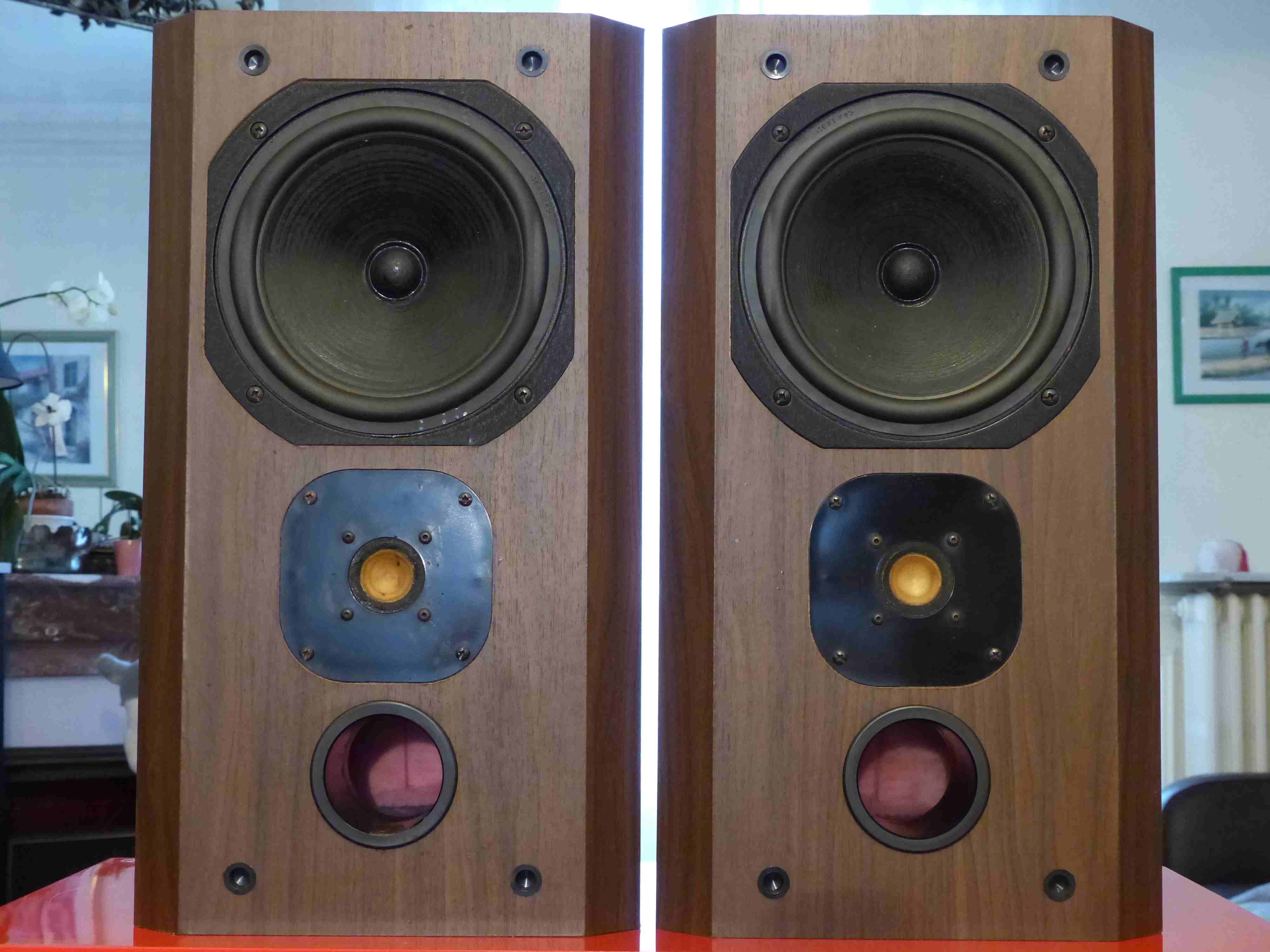

Une paire ,ramassée sur le trottoir. Revendue pour les tweeters à un passionné de la marque .

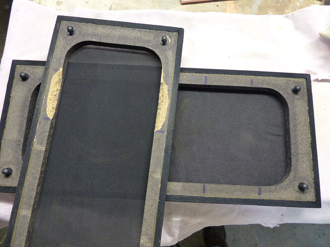

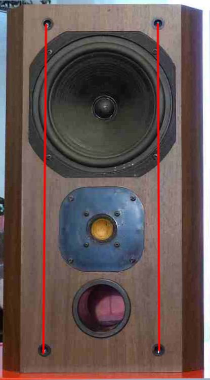

Support du tissu de façade mal conçu . Il gênait le débattement du boomer. Pour
de la moyenne gamme , ça la fout mal .

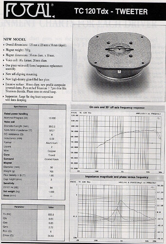

Encore un truc que les ingé n’ont même pas du essayer , avant de lancer la production !
