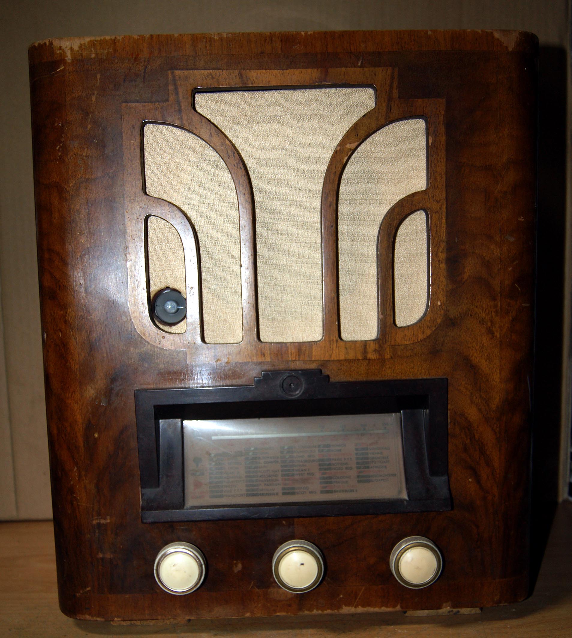

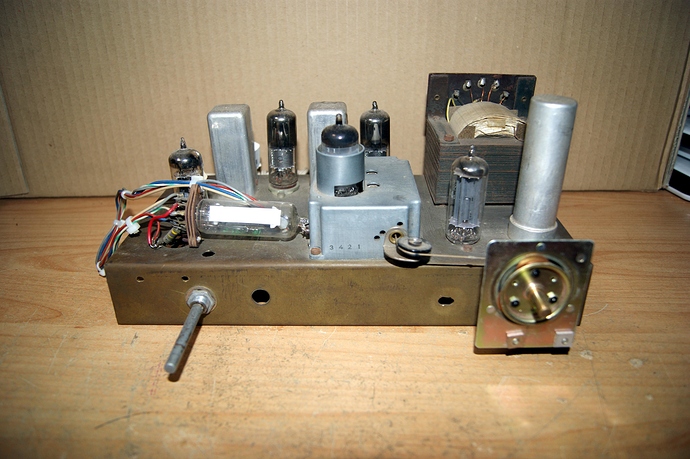

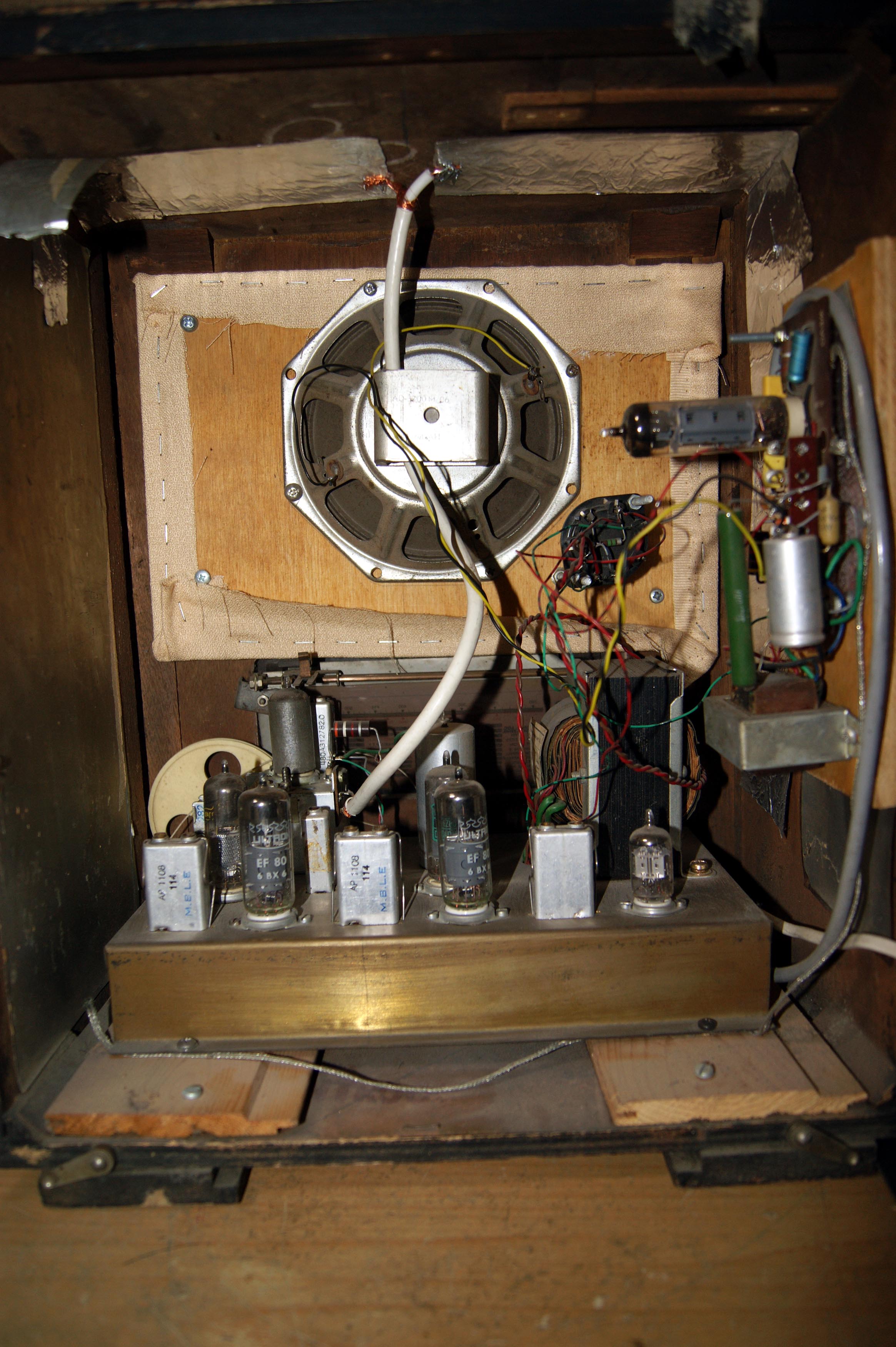

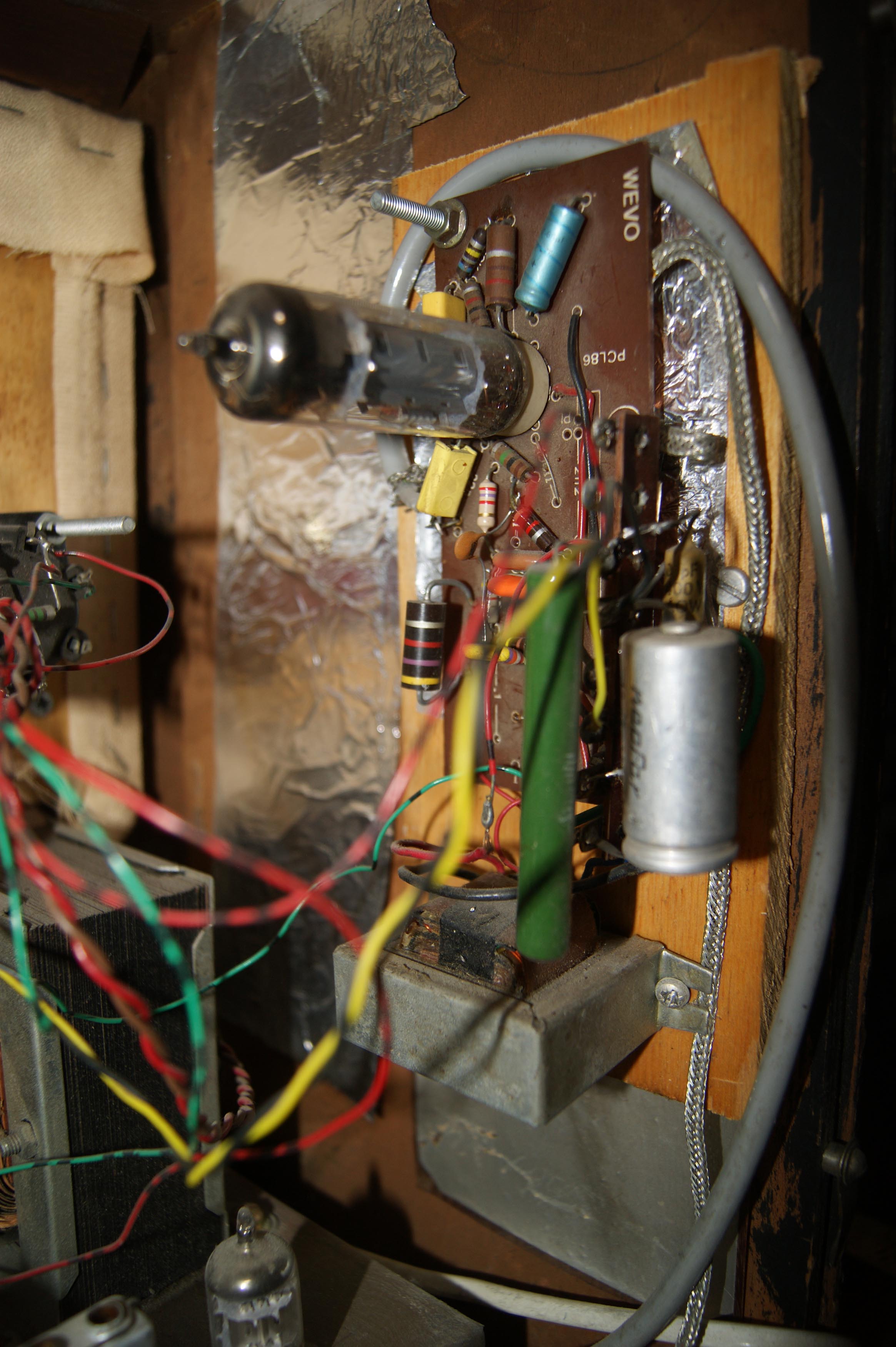

un tuner FM à lampes et MF CICOR fait pendant mon service militaire et que j’espère finir avant…
et également l’utilisation d’une ébénisterie de poste Philips dont le châssis a été jeté
Merci de votre attention
Raymond
l’ampli utilisé est une récupération d’un vieux TV

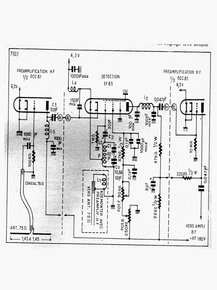

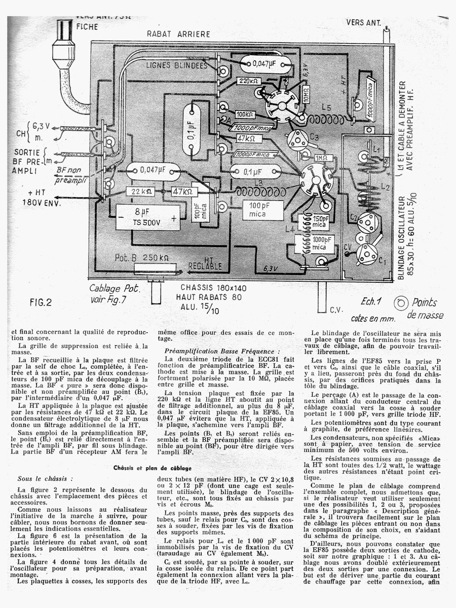

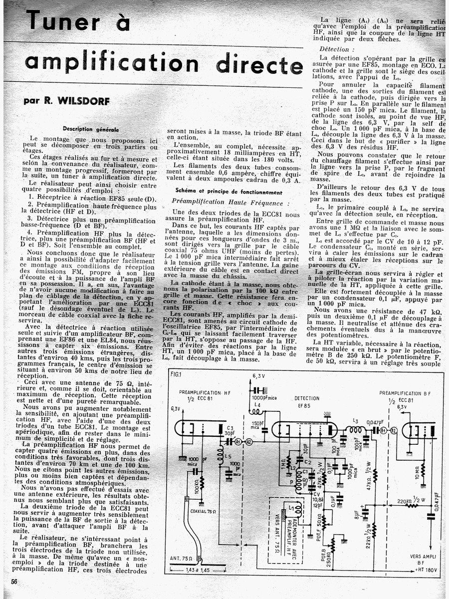

dans un vieux radio-plans j’avais scanné ce petit montage…reste à tester!
http://www.radioman33.com/pages/documentations/tuner-fm-a-lampes.html

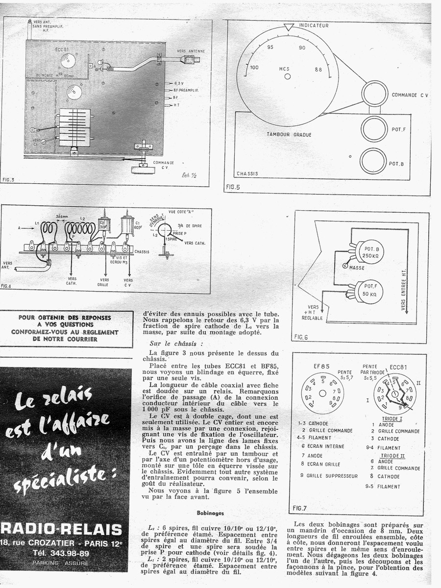

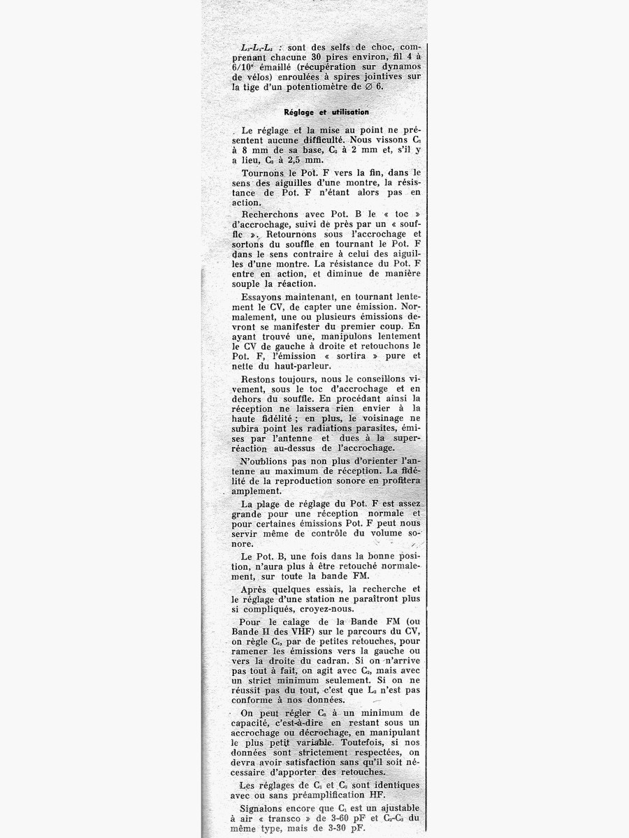

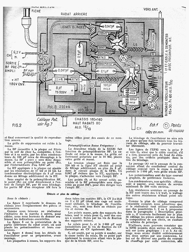

bjr,
voici les scans de l’article en format plus grand!
J’ai fait un essai d’impression: c’est très lisible!
Dans les radio-plans de cette époque l’auteur a publié une série de réalisations de tuners FM à tubes, mais celui-ci m’a paru le plus simple à réaliser…Reste à voir les performances!

L’alimentation du filament de l’EF85 est plutôt saisissante.
Retour de masse par la prise intermédiaire du bobinage, et 6v3 AC sur la cathode.
On croirait un schéma radio-plans…:open_mouth:

La triode atténuateur HF dont la grille est attaquée directement par l’antenne dipole ressemble aussi a un schéma de Radio-plans
Normal, c’est un article paru dans Radio-Plans !:yum:
je pense que la connexion pour le moins etrange des filaments a été faite pour diminuer la capacite cathode filament d’un tube pas du tout concu pour etre attaque en HF par la cathode
de plus cette capas cathode filament n’est pas specifiée dans les docs mazda belvu
apres avoir reussi a lire le texte ( faut enregistrer le fichier il est de bien meilleure qualite ainsi
c’est exactement ce qu’ils expliquent dans le texte
l’auto polar par fuite de grille avec une 100K …….faut essayer !!
Et puis …c’est un récepteur a réaction , pas un super-réaction , donc moins sensible et à réajuster a chaque mouvement du CV
