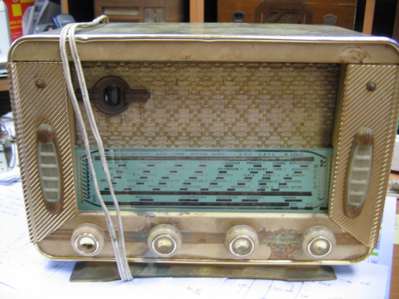

Et si qu’on dirait qu’on pourrait écouter France-Inter sur nos chers vieux postes sans passer par les modules chinois ? J’ai toujours rêvé de me construire entièrement un poste de radio comme ceux de ma jeunesse . Et bien , je l’ai fait et , en plus , je peux écouter France-Inter sans un module chinois . Ce poste n’a été réaliser qu’avec du matériel de récupération . Il ne m’a coûté que la soudure et l’électricité pour le fer à souder . Le coffret , le chassis ont été achetés dans un lot de 3 postes pour 15€ . Je vous invite à regarder la petite vidéo ( réalisée sans trucage ) qui dure moins de 6mn .
Pour ceux que ça intéresse , je ferai un petit film explicatif .

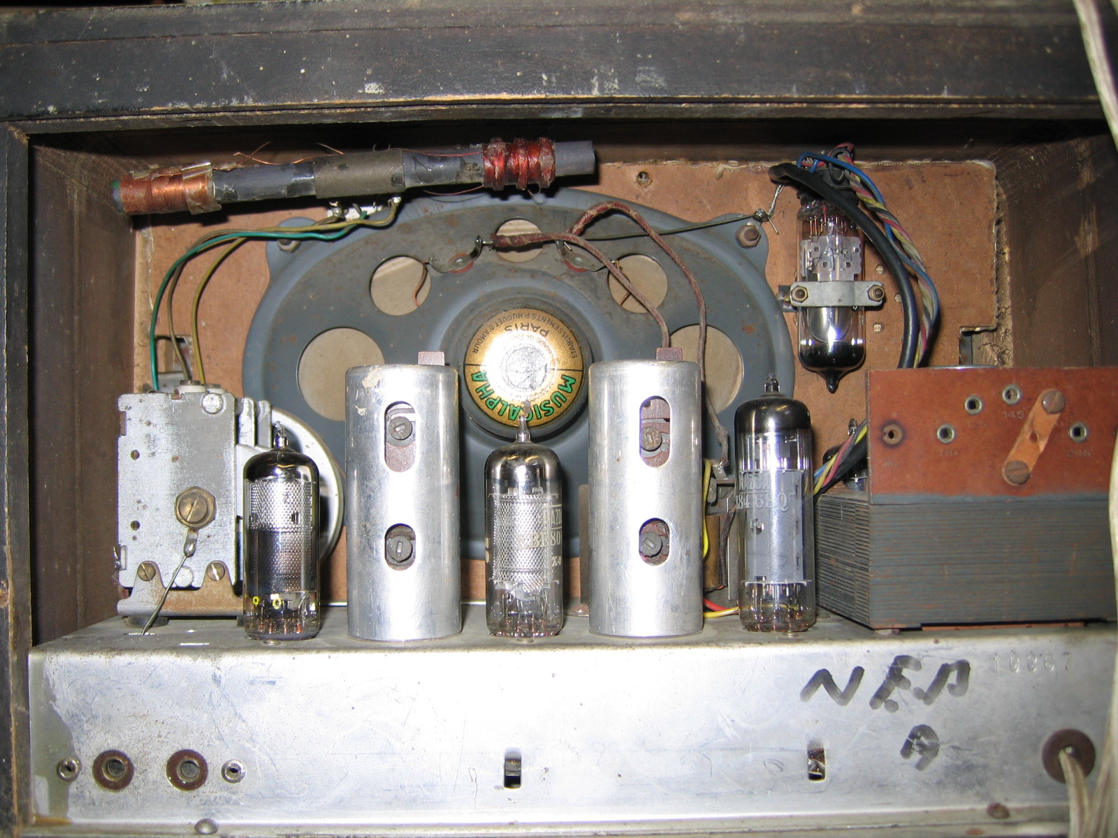

Comme promis , voici comment j’ai fait . Pour Domi33 , si j’ai entièrement câblé ce poste , c’est pour 2 raisons . La 1ère , je ne voulait pas d’un poste qui n’avait pas de préampli BF . A l’origine , la BF était envoyé directement sur la grille de la 6V6 . Le constructeur de l’époque n’a même pas eu l’idée d’utilisé le 6AF7 comme préampli . La seconde raison , c’est juste pour le plaisir de dire que c’est ma fabrication . Pour un autodidacte de la radio , ça compte .
Voici le lien pour voir la réalisation :

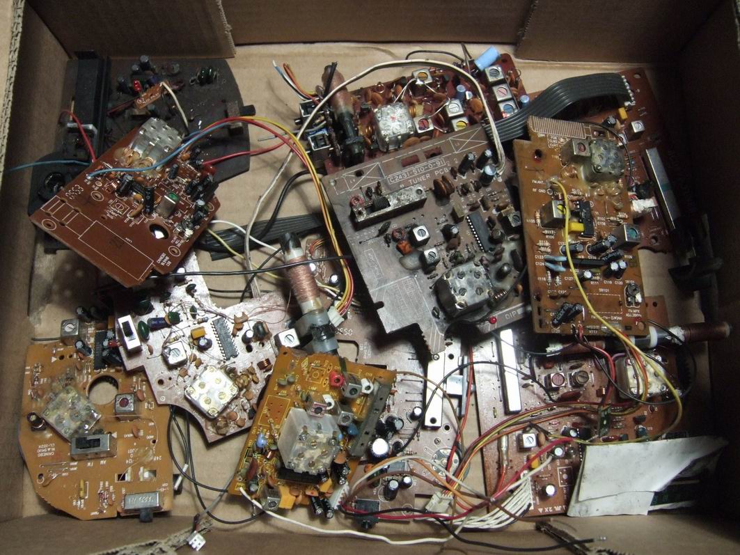

Dans ma première intervention , je disais sans module chinois . Dans mon poste , il n’y a pas de ces modules qui sont pilotés par une télécommande et qui font plein d’autres choses . Je disais aussi que ma solution était GRATUITE .
Maintenant , quand on possède une douzaine de platine tuner ( voir photo ) , que l’on aime pas le gaspillage et que l’on aime bien bricoler , que fait-on ? N’ai-je pas tenu parole ?
Et mon poste couvre de 88 à 108 Mhz .
Dès que j’ai un peu de temps de libre ( vous savez combien les retraités sont occupés ) , j’équipe mon Sonneclair Super Sélection avec la FM . Si j’ai le bonheur de trouver un Reela Super Baroud 55 , j’en fais autant . Avez-vous un Super Baroud 55 à me vendre ? J’offre 2 platines à celui qui m’en trouve un .
