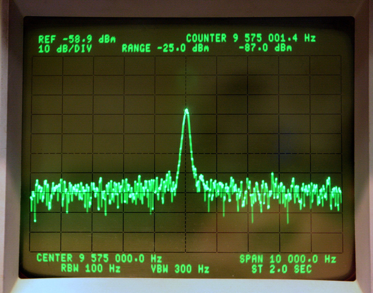

perso, ce sont les mesures de fréquences HF comme BF qui sont précises chez moi
tous mes appareils, génés, bancs de mesure, analyseurs sont pilotés par un distributeur de 10 MHz lui-même piloté par GPS
ça donne une précision de 1,7 x 10 puissance -12 d’après les specs
c’est comme ça que j’ai vu que radio Alger sur 9,575 MHz était 1,4 à 1,5 Hz trop haut !
antenne directement sur l’entrée de l’analyseur :
à l’époque, tous les émetteurs PO de Radio France était à .00, donc probablement GPS ou césium

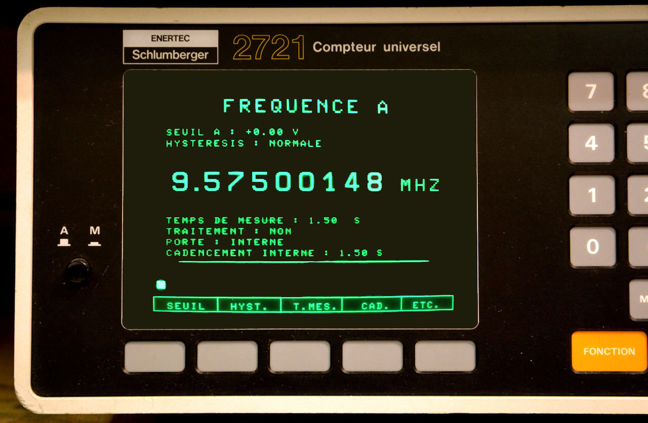

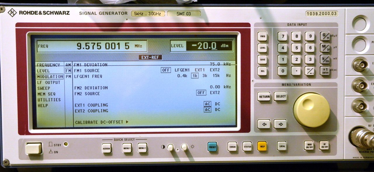

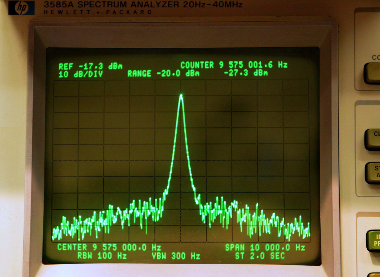

Et si je cale le générateur sur cette même fréquence :
voilà ce que me dit le fréquencemètre :
et l’analyseur HP-3585A :

Merci à vous pour vos démonstrations
Nom dé Diou, ça c’ est de la précision !
