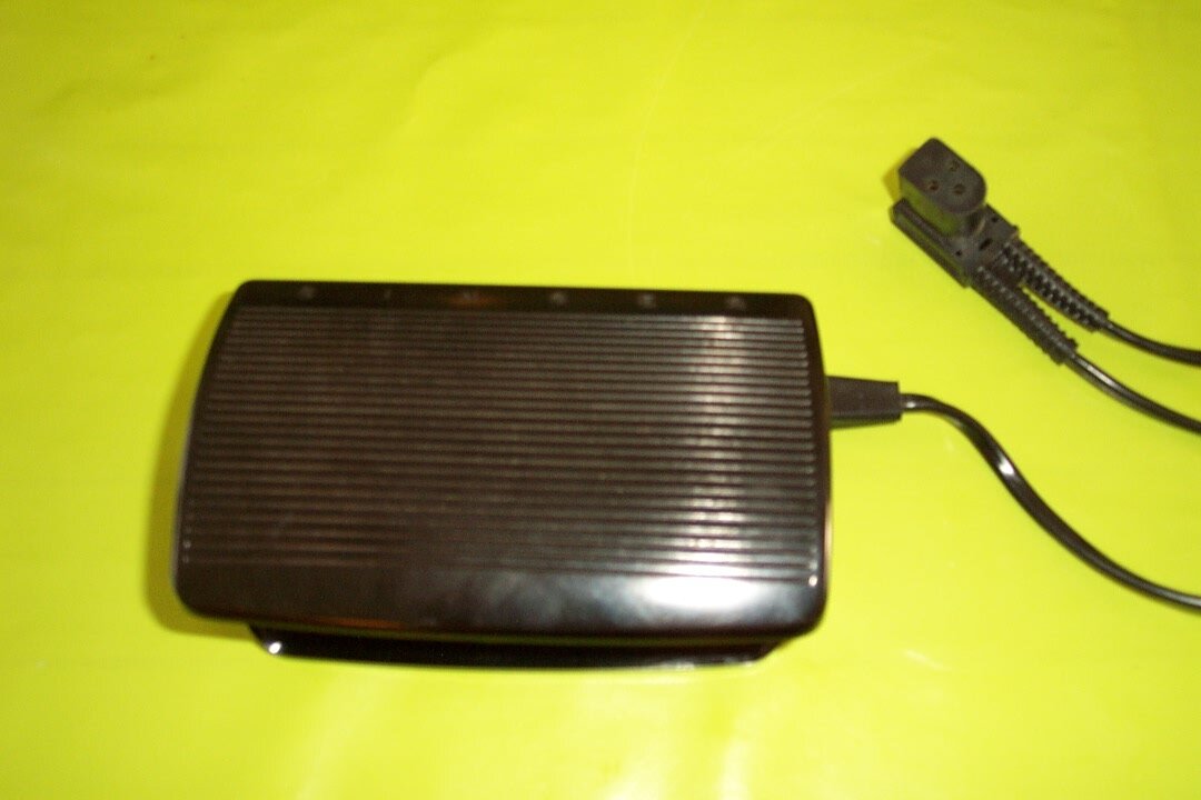

Etrange rhéostat Singer ?

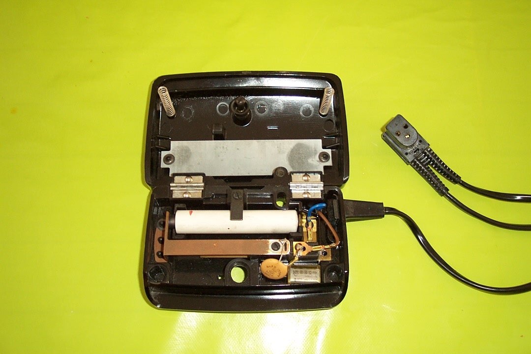

j’ai l’intention de remettre en service une machine Singer des années 70. La pédale rhéostatique semble défectueuse. En ouvrant cet accessoire, je suis resté perplexe(voir en PJ).
Quelqu’un connaît-il le principe de fonctionnement de ce type de rhéostat ?

Modèle 377. Moteur 85 w. Comme je n’ai pas retrouvé la pédale d’origine, je vais tenter d’utiliser cette pédale de récupération en panne.
Caractéristiques de la pédale:
150-250 Volts 0,45 Amp.
Ref : CAT.CR303
Part NO 619494-079.
Un fil du cordon était coupé, et je viens de voir sortir de la fumée du composant rectangulaire qui semble être un condensateur. Composant situé en bas à droite.

En appuyant sur la lame rectangulaire souple en bronze, la résistance passe de 5000 à 50 ohms.

pour répondre a la question 1 ere, ce réostat est fait de petites rondelles en matieres conductrices, et frittées
ça ressemble à de la CTN, elles sont légèremnt bombées, alors vous l’avez compris, quand on les comprime, la
surface de contact augmente, la résistance diminue, j’avait vu cela en démontant la pédale de la machine a coudre
de ma Maman( une Berrnina),je me rapelle que cela variait dans les proportions citées au dessus. Gérard B
C’est donc la technologie de la pile carbone qui était utilisée dans les anciens systèmes de régulation.
JJG
ces rhéostats Singer , j’en ai réparé 3
le rhéostat est constitué d’une pile de rondelles de carbone enfermées dans le tube en céramique , l’action de la pédale comprime la pile de disques qui voit sa résistance descendre avec l’effort qui est mis dessus
en fin de course , un contact vient shunter le rhéostat
ces rhéostats arrivent à s’user
çà se traduit par une machine qui marche en « tout ou rien » , la pile de disque se tasse ou s’use , j’ai une épave de rhéostat sur la quelle je pique des disques pour réparer
à défaut de disque carbone il serait possible de compléter avec un disque en cuivre ou laiton

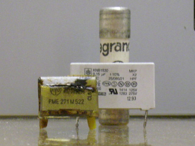

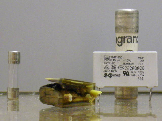

le condo « Rifa » moulé dans une résine transparante visible sur la premiere photo est à changer impérativement , il explosera surement , si déja il a fumé feu.gif, remplace
mets à la place un MKP X2 de 47 ou 100 nF
le condo céramique peut rester
la machine à coudre contient probablement un autre condo papier « Rifa » qui fumera ou explosera d’autant plus vite que la machine n’a pas tourné depuis longtemps , inspecte la machine , il peut se cacher dans le moteur

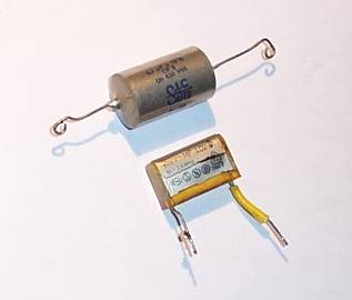

J’ai mis à la place un ancien Sic Safco: 0,1 MF 630v boitier métallique, qui pour l’instant donne toute satisfaction.

un Sic-safco à boitier métalique :exclamation: méfiance
je crains l’explosion , c’est surement un condo papier à l’huile ou un condo au pyralene
remplace le par un condo MKT X2 du genre du condo blanc de la photo
le condo cramé était un Rifa sorti d’une machine Singer
Voici la photo du condensateur Sic avec celle du Rifa . Je pense que le Sic est un condensateur papier.
Parmi ces condensateurs MKP X2 au polypropylène, existe t-il une marque qui est plus sérieuse (exemple Wima ou Epcos ) ?
Le nouveau condensateur de découplage Radiofil : 0,1 Mf 1500v, est-il approprié pour ette application ?
