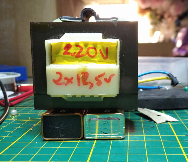

J’ai su à une autre époque qu’on pouvait évaluer la puissance d’un transformateur à partir du volume de son circuit magnétique.
Qui peut me rafraichir la mémoire?
Mon transfo est un 230 / 2 x 12V et le circuit magnétique mesure 7cm x 5.5cm x 3cm soit un volume de 115 cm3

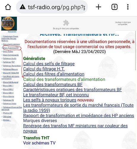

Autrement voir ici chez tsf-radio dans les archives, connexion nécessaire pour y accéder :
Extrait concernant la puissance et le noyau :
Merci, c’est bon j’ai trouvé.
Il faut prendre la section du noyau (en cm²) et l’élever au carré. le résultat donne les VA
Dans mon cas, je trouve 43.5VA

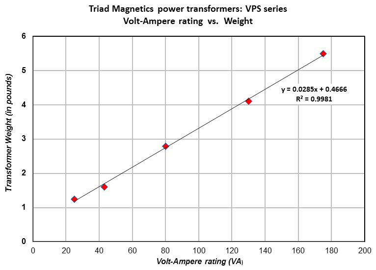

Une abaque existe aussi qui donne la puissance en VA par rapport au poids du transfo.
Et je trouve environ 50VA. Mon transfo pèse 850g.
Les 2 méthodes me donnent des valeurs proches.

Comme dit plus haut, on peut aussi utiliser une autre formule empirique pour trouver la puissance d’après le poids !
Peut-être P = Poids/20, en grammes et VA
