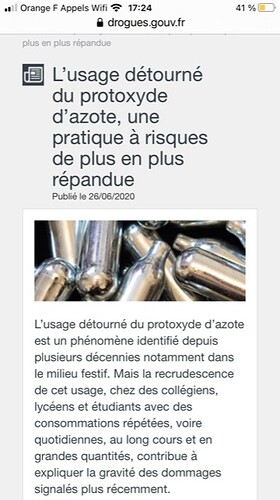

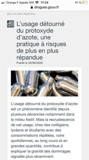

Le protoxyde d’azote (N²O) est un gaz à effet de serre plus de 100 fois plus nocif que le CO²…
Et pas que pour l’effet de serre ! :weary:
