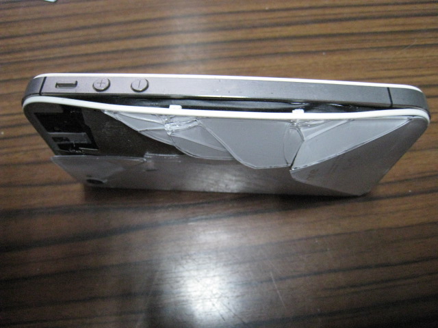

Il y a quelques minutes, j’ai entendu une explosion un peu étouffée qui semblait provenir d’un des tiroirs de mon bureau.
Voici ce que j’ai trouvé :
IMG_3449
IMG_3448
Il n’avait pas servi depuis quelques mois, n’était pas chargé, ni connecté.
Heureusement, il n’a pas pris feu, inquiétant non ?
Cdt,
Gérard

c’est justement un truc à éviter, faut penser à garder au moins 60%.
celà dit, ça n’empêche pas le gonflement, mais ça peut retarder l’échéance.
inquiétant, certainement et elles finissent à peu pres toute comme ça.
l’enveloppe est prévue pour tenir une préssion elevée, et il est tres rare qu’elle se déchire.
maintenant ce que tu peux faire c’est la plonger dans de l’eau froide salée et la percer, la laisser jusqu’a ce que ça finisse de dégazer, et direction le bac…

j’en ai eu un qui a gonflé , mais pas a ce point
la batterie avait ete remplacée dans un magasin de reparation 2 ans avant
c’est parait il ce qu’il ne faut pas faire
la charge de ces batteries est tres pointue au niveau controle de la tension et de l’intensite
et il y a des differences suivant les fabricants de batterie
elle doit etre remplace par une de meme modèle et marque que celle d’origine parait il pour eviter ces problèmes
Le iphone de mon fils a eu le même problème : batterie gonflée pendant la nuit qui a tout écrasé. En voyant ça, je l’ai posé sur le carrelage en attendant de voir s’il ne prenait pas feu.
A la décharge de Apple, ce n’était pas la batterie d’origine, mais une d’origine incertaine sur laquelle j’avais greffé le petit PCB de la batterie d’origine.
