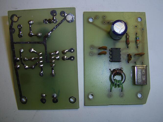

bonjour

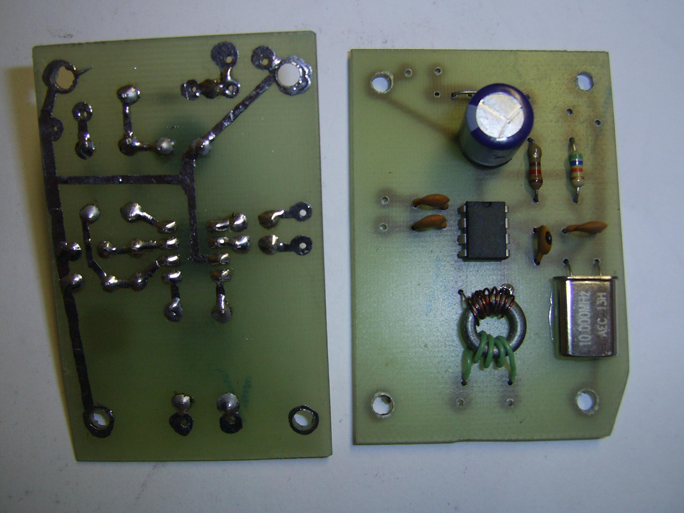

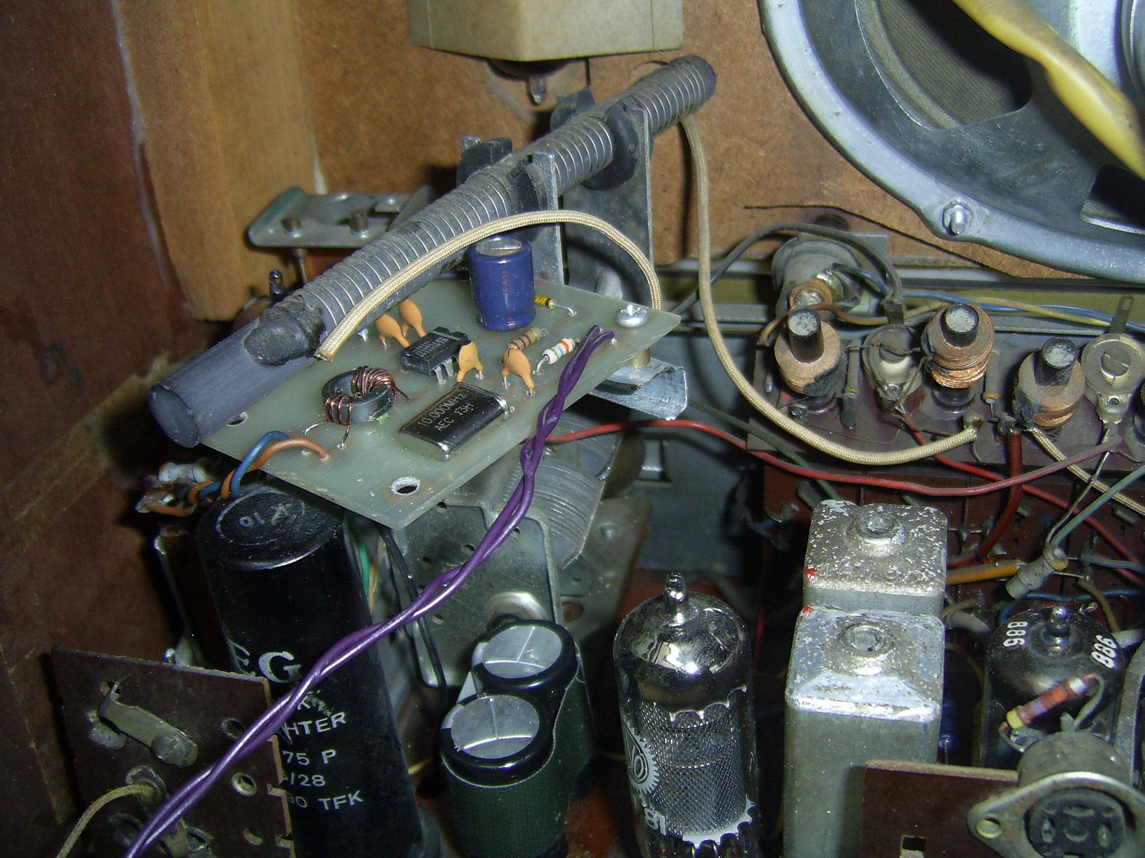

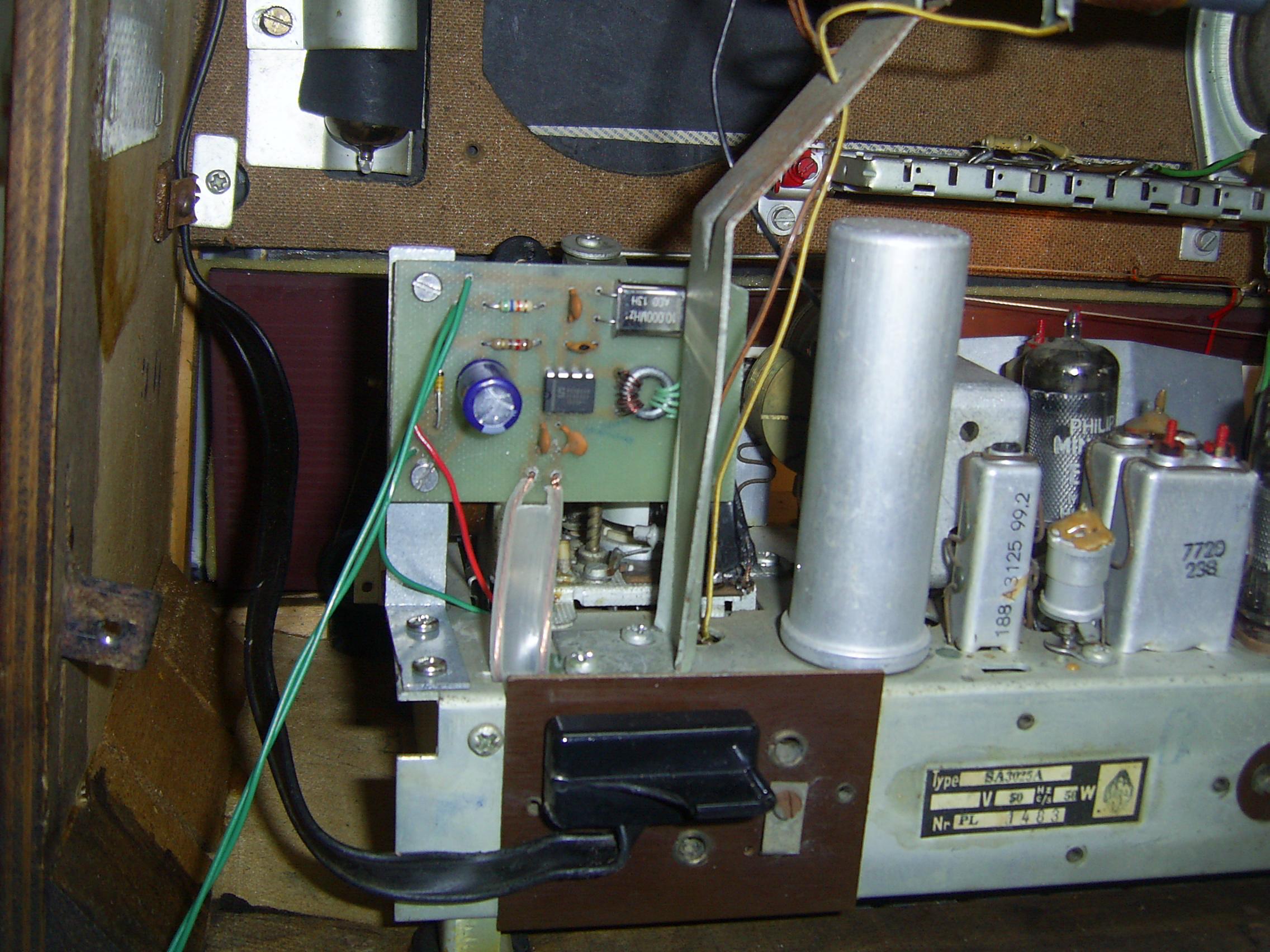

j’ai remis en état plusieurs poste équipés FM mais la bande s’arrêtait à 100 Mhz ,j’ai donc ajouté une petite carte imprimée avec un circuit NE602 qui permet d’allonger la bande jusque 110 Mhz ,j’ai trouvé les explications sur le forum : viewtopic.php?t=15850
et voilà le résultat sur 2 postes un Siera et un AEG ,j’ai aussi équipé 2 Téléfunkens
j’ai placé un interrupteur sur le carton arrière qui permet de revenir à 100 Mhz
le tore ferrite est récupéré sur les lampes économiques HS
quelques photos
salutations Jean-Luc

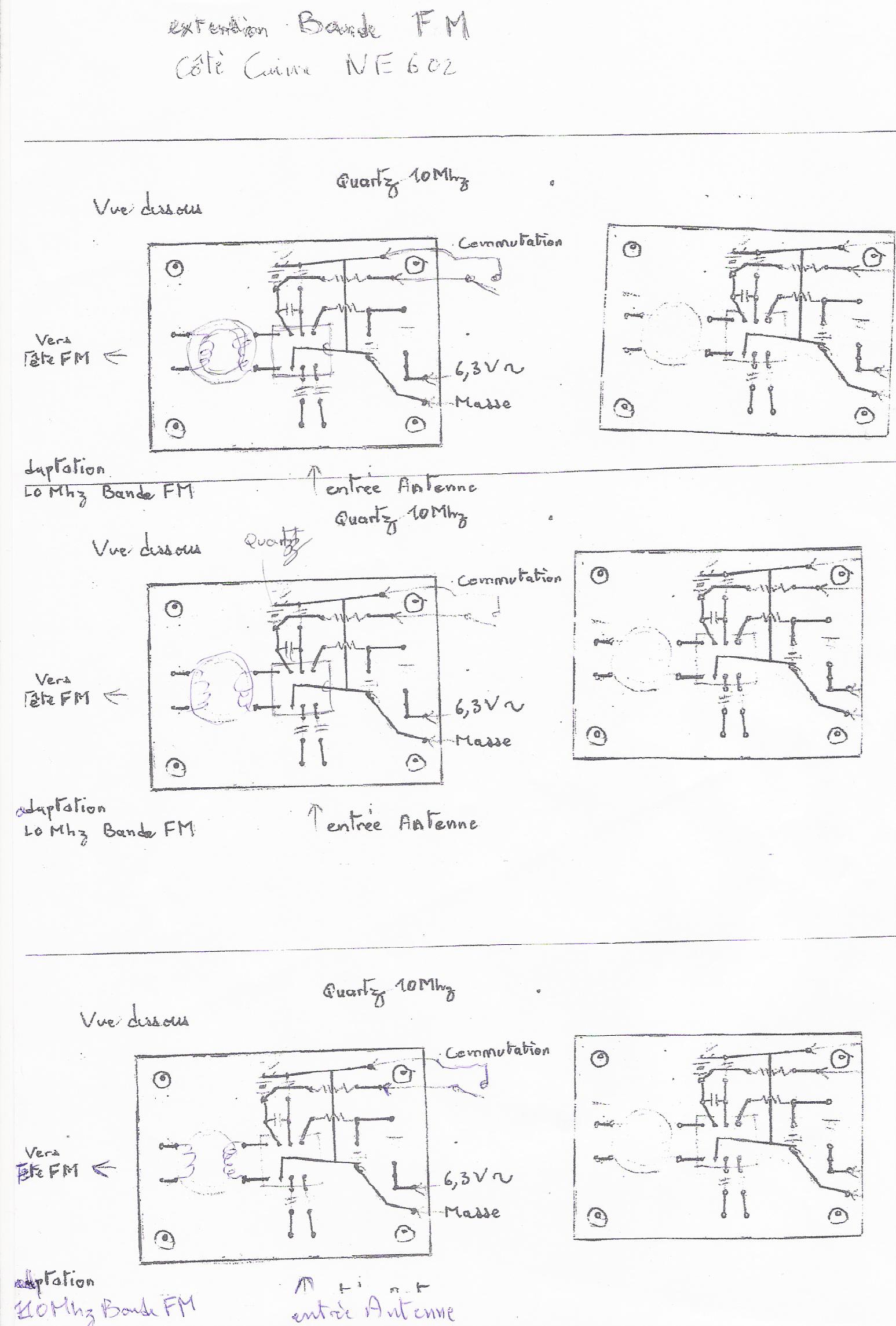

bonsoir ,très intéressant,mais pourriez vous mettre un schéma pour voir comment faire les différents branchements
Cordialement
jak
bonjour

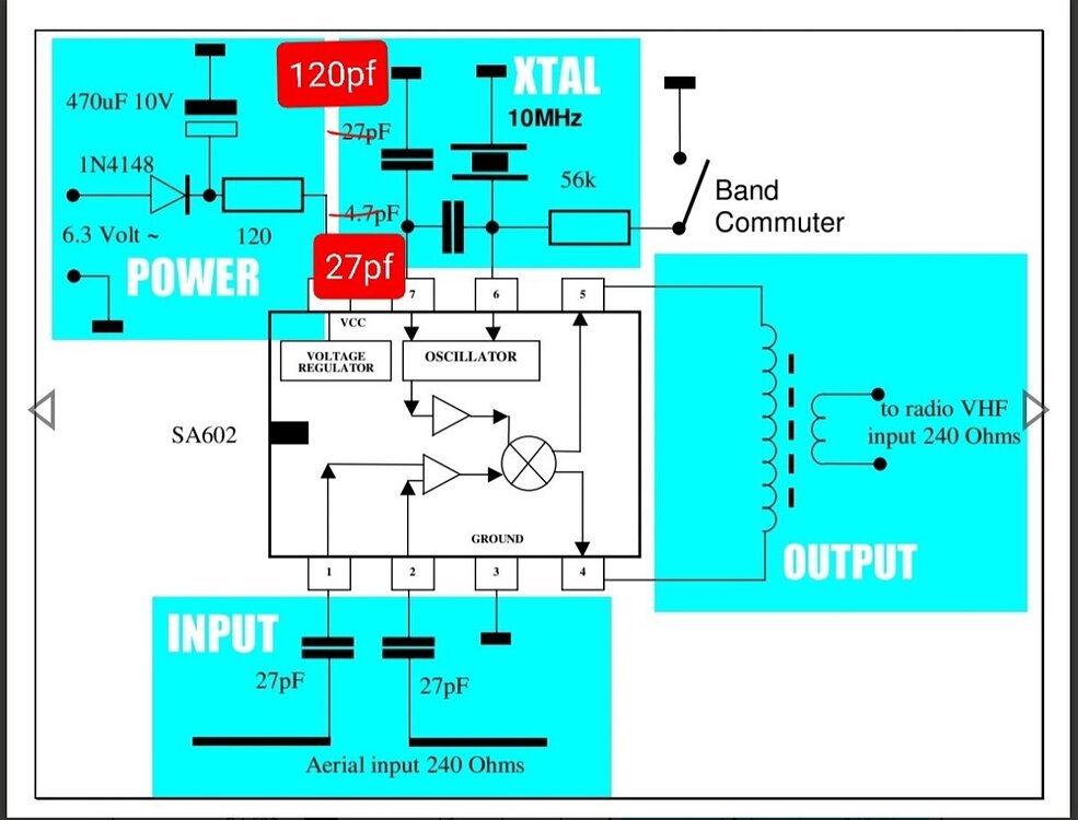

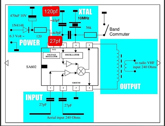

rien de bien compliqué pour les branchements ,tout est expliqué sur le PDF !
le circuit NE 602 mélange la fréquence d’entrée avec celle du quartz pour obtenir une fréquence de 10 MHz de moins
l’interrupteur ouvert le quartz travaille l’affichage du cadran est décalé de 10 MHz ,interrupteur fermé à la masse plus d’oscillation et lecture du cadran d’origine
le système est alimenté sur la tension filaments des lampes
les stations fortes passent un peu en position extension ,la connexion sortie module et entrée tuner doit-être la plus courte possible
débrancher l’entrée d’antenne sur le tuner pour l’amener sur le module le mieux est de conserver le bout de câble existant ,sur l’ AEG l’entrée est faite avec deux fils torsadés,alors que sur le Siera c’est un méplat!
voici ce que je peux vous donner à l’échelle 1 côté cuivre ,mes circuits sont fait à la main avec un marqueur indélébile noir seul l’implantation du CI est faite avec des transferts!
si vous voulez d’autres explications n’hésitez pas!

Bonjour ,
Je suis amiratif et trés intéressé .
Le tore est à récupéré dans une ampoule èlectrique , mais le diamètre du fil émaillé à utiliser a t il une importance ? nbre de tours primaire et secondaire et sens d’enroulement ? Peut on compacter le montage en installant des composants verticaux ,sans risque d’interférence ?
Cordialement
Jean-Marie (du 86)
Je vois qu’il n’y a aucun filtre de bande dans le montage, n’y a-il pas risque d’interférences lorsque on reçoit par exemple un émetteur entre 100 et 108, à 105,1 MHz pour donner une valeur et que dans la même région on reçois aussi un émetteur à la fréquence de 10 MHz inférieure soit 95,1 MHz ? Les deux ne se superposent-ils pas ?
bonjour
le fil et le sens d’enroulement n’a pas d’importance ,j’ai utilisé du fils émaillé de 0,3 mm de diamètre côté circuit de l’autre j’ai réutilisé le fil monté sur le tore,je pense que le nombre de spires doit être important pour l’impédance le rapport est de 4/10 ,10 spires côté circuit après tout dépend de l’impédance entrée tuner mais on ne connait pas toujours cette impédance ,je n’ai pas fait d’essai ce montage était prévu pour un poste Normende je n’ai pas constaté de différence entre divers postes ,en plus le montage procure un peu de gain en entrée ,je ne suis pas un spécialiste!
pour l’étamage il suffit de passer avec un fer à souder et un peu d’étain puis enlever l’excédent avec de la tresse à dessouder
comme je vous l’ai dit les stations fortes arrivent à passer faiblement ,je n’ai pas eu de problème ici dans mon coin du Nord (Maubeuge) ,j’ai RFM sur 95,9 qui passe un peu mais cette station est vraiment puissante tout du moins ici
j’ai une radio locale sur 102,8 qui passe très bien que ne pourrai jamais recevoir sans ce montage!
c’est pour cette raison que la liaison module et entrée tuner doit-être très courte
il y a peut-être une amélioration à apporter

Non rien de nouveau pour ce montage si ce n’est le remplacement de deux condensateurs pour améliorer le fonctionnement de l’oscillateur
L’origine du montage :
FM élargie à 108 MHz.pdf (232,3 Ko)
Salutations Jean-Luc
