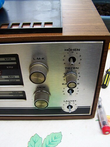

Il ne s’ agit pas de boutons avec collerette à vis , mais de boutons enquillés à force et coincés ! :frowning_face:
Après avoir injecté du WD40 vers l’ axe , j’ ai réussi à en extraire , en tirant fort, 3 des 4 petits , mais le 4ème et les deux gros résistent .
Et si pas boutons enlevés , pas moyen de sortir le chassis du coffret !
Que faire ? attendre après une nouvelle injection ?
J’ ai essayé de chauffer les boutons récalcitrants avec un sèche cheveux , pas de résultat , du lubrifiant " téflon " , pareil , pas d’ effet :frowning_face:
Et je ne veux pas bien sur tirer comme un dingue au risque de tout casser :thinking:

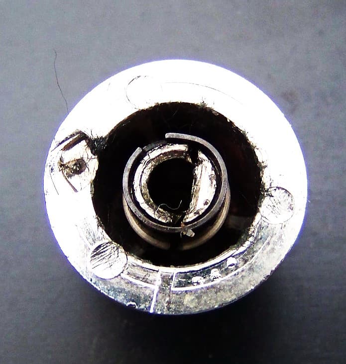

il te faut regarder comment sont faits les boutons
si la pastille metallique n’est pas moulée avec le bouton mais simplement collée
il fait l’extraire avec un adhesif plus puissant que celui qui la colle
, cela donne accès a l’axe sur lequel on peut appuyer pour sortir le bouton un peu comme avec un arrache moyeux

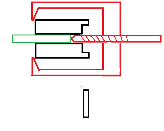

je pense plutôt à cette solution
je fais une photo de l’ arrière du bouton !
les boutons anciens avec collerette à vis , ça pose souvent des problèmes , mais les boutons enquillés à force , c’ est parfois pire pour les enlever !
Et s’ ils ne tenaient pas et que quelqu’ un a eu l’ idée saugrenue de les coller , c’est foutu ! :pouting_cat:
Oui , c’est le genre d’ engin que j’ avais fabriqué pour ma machine à laver , sauf que je n’ avais pas eu besoin de percer , juste enlever l’ écrou de devant la grande poulie .
On avait déjà parlé dans un autre fil que je n’ ai pas retrouvé , mais ici je n ai pas envie de percer la face avant du bouton !
Ou enlever le cache alu devant le bouton sans l’ abimer ? s’ il est collé on est pas plus avancé si on ne veut pas percer ! :thinking:

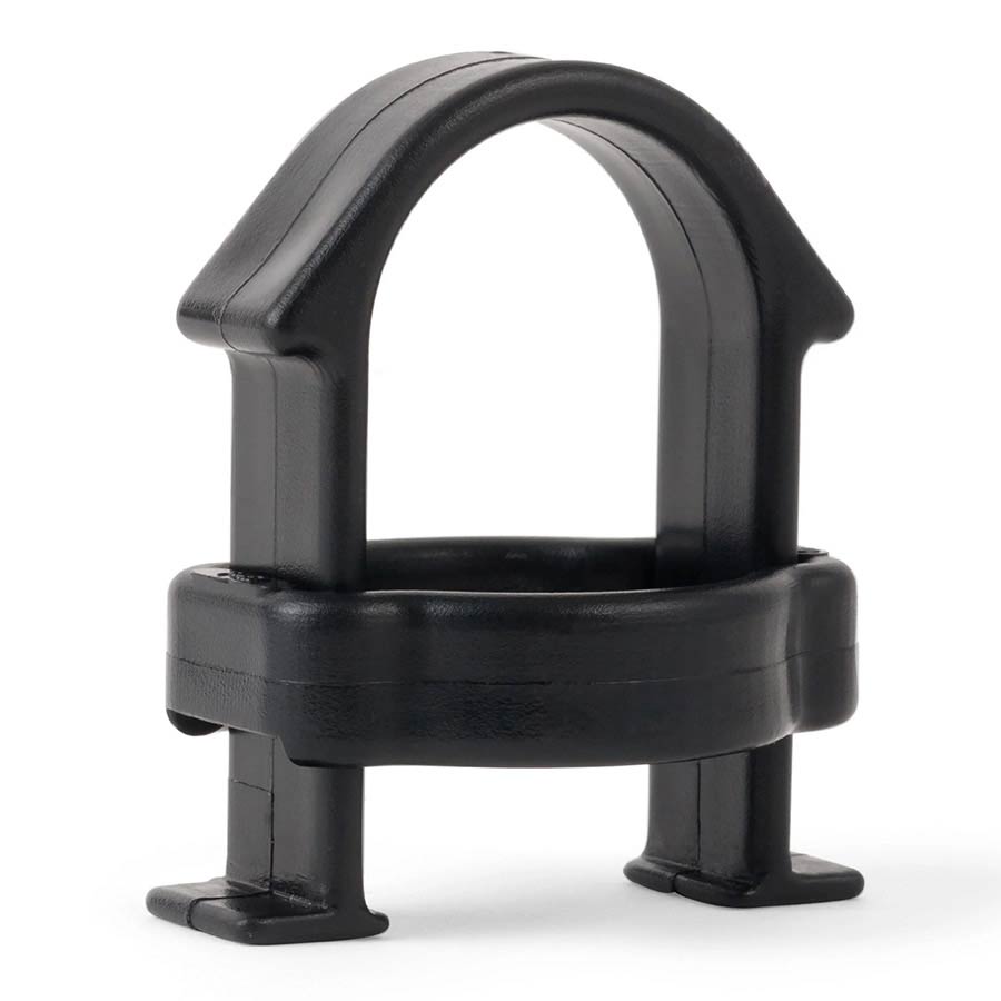

Il y a un petit bidule vendu pour enlever les boutons sans rien abîmer, notamment pour la réparation des guitares. Principe très simple, on peut s’en inspirer pour bricoler quelque chose de plus costaud.

En effet, la pastille métallique est facile à remplacer

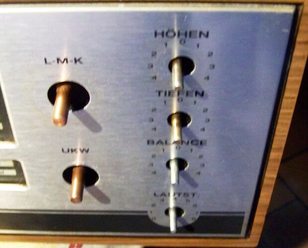

Ce matin , deux de moins ! :wink:
patience et longueur de temps … :smiley:
pour Jean Louis : degrip’oil , je connais , j’ ustilisais déjà sur ma dauphine il y a 60 ans ! mais on a du mal à retrouver … ça existe encore ? j’ avais cherché il y a qqs années sans en retrouver . :frowning_face:

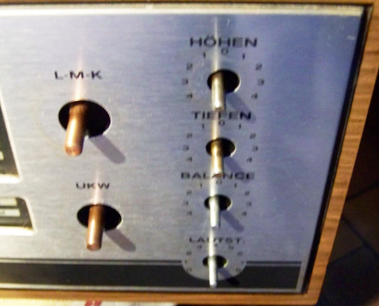

11H30: gagné , le dernier bouton est sorti sans casse ! fin de l’ épisode .
Je vais pouvoir sortir l’ ensemble du chassis :smiley:
