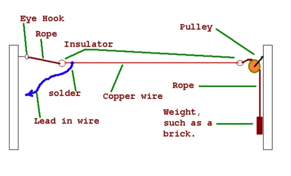

Un truc sympa est d’agencer l’antenne comme ICI
Cela rattrape automatiquement les effets de la dilatation et de l’écrouissement du métal et évite que l’antenne ne fasse un ventre.
Si on conçoit bien le système d’accroche du lest, on peut même descendre et monter l’antenne en 2 minutes, en cas de tempête par exemple.
oui, c’est justement ce que je pensais réaliser!

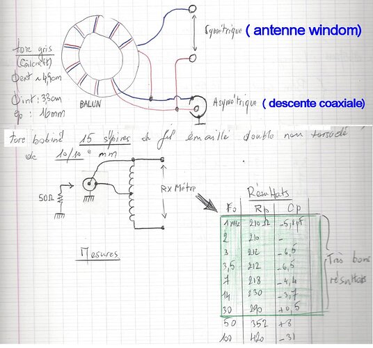

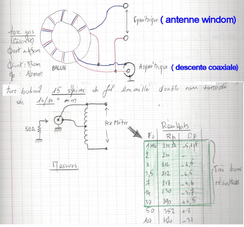

Je recommande également pour débuter la windom qui m’a toujours donné satistaction. Elle est simple à réaliser et peu coûteuse. Seul inconvénient: elle est directive, comme un dipôle.

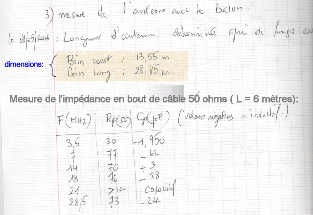

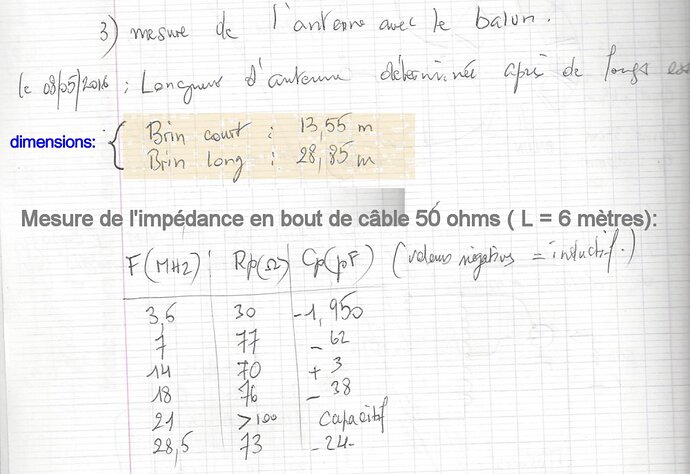

La longueur est approximativement de 40 mètres, vous trouverez ci-dessous les dimensions et les mesures de la dernière que j’ai montée il y a une dizaine d’année dans le Sud Ouest.
Précision: le balun est dans une boîte de connexion électrique entre les brins de 13,55 m et 28,85 mètres .
Il est possible de la replier un peu forme de V pour gagner de la place.
