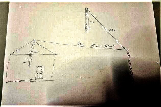

je souhaiterais installer une antenne long fil pour monrécepteur IC-R71 suivant le plan suivant:
Pensez-vous que cela puisse fonctionner?
Faut-il que je prévoie un balun pour brancher mon coax?
Moyennant le raccordement d’une boîte d’accord, pensez-vous que cette antenne pourrait servir en émission (en train de passer la licence)?

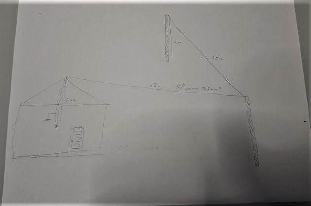

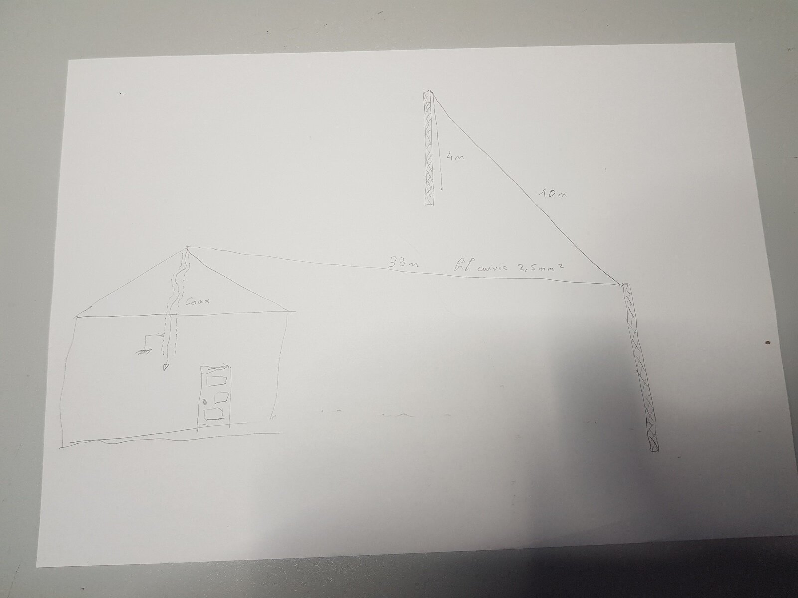

tentative d’amelioration
antenne
merci, @Radiolo !!! c’est plus lisible comme cela!!!

En l’occurrence, pour adapter approximativement les impédances, c’est un transfo large bande qu’il faut, pas un balun, puisque votre antenne n’est pas symétrique, non plus que le coax. Pour mémoire, balun = Symétrique (balanced)/asymétrique (unbalanced). Un tore de ferrite ou une ferrite binoculaire avec un rapport d’impédance 9:1, donc un rapport 3 sur le nombre de tours fera l’affaire en réception. En émission, c’est une autre affaire. Georges (F6CER) saura vous dire.

Vous obtiendrez des resultats très acceptables en connectant directement l’ame du coaxial a votre antenne puisqu’elle fait grosso modo 40 m
Cependant toute antenne nécessite un contre- poids : un fil connecté à la tresse du cable et descendant verticalement a la terre ( un piquet de terre suffit ) sera parfait ne le raccordez surtout pas a un conducteur de terre de votre habitation qui risque de véhiculer des tas de parasites

L’ideal serait de relier la tresse du coax au plus pres du long fil et de redescendre le fil qui simule un contre-poids verticalement jusqu’à un piquet de terre
D’autre part il n’y a aucune raison pour que votre antenne ne fonctionnepas en reception et en emission
Attention avec une longueur de 40 m l’antenne est en basse impédance sur 160 m …pourquoi se casser la tete avec un transfo alors qu’on put raccorder le coax directement ?
