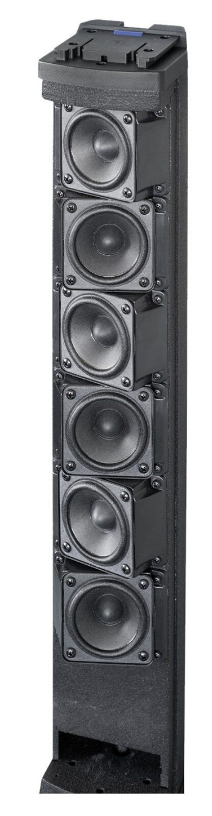

On peut faire une « line array », c’est une colonne composé de plusieurs petits haut parleurs superposés.
J’ai écouté cela une fois dans une foire, c’était surprenant en ce qui concerne la dispersion spatiale du son, ça portait beaucoup plus loin qu’une enceinte traditionnelle.
C’est dû au lobe de directivité qui fait que l’atténuation avec la distance est bien moindre qu’avec une source unique.
J’ai fait un essai avec 8 hauts parleurs Visaton de 8cm de diamètre, c’était pas mal du tout mais évidemment un peu étriqué dans le grave, ce que j’avais écouté en foire était complété par un caisson de grave.

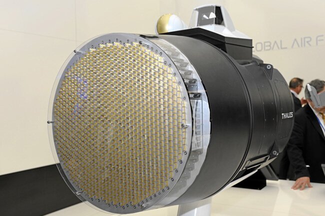

on en arrive a l’antenne active a balayage electronique
un ampli et un dephaseur par HP et un PC pour commander tout cela
excellent. Et ça peut même faire radar de poursuite si on les monte en micro. Couplé avec un bon laser on dégomme les moustiques à 5m !

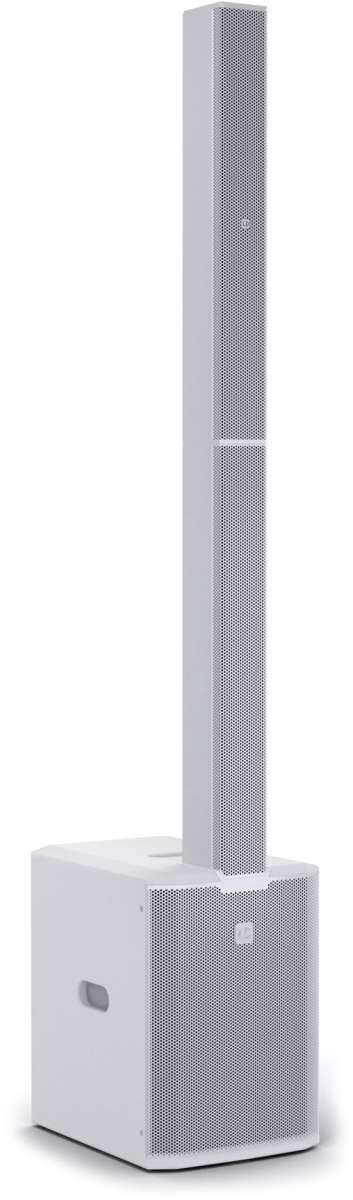

il existe des systèmes pour petites scènes avec caisson grave dans lequel sont les amplis.
Bonne journée
Ça ressemble aux colonnes Bouyer !
Oui, le dernier système est très bon, les basses sortent du bas, et les aigües des tweeters dans plusieurs directions et au dessus de la tête des gens, donc non étouffés

çà deviendra hyper directif quand on monte en fréquence
mais des précédants chez Ge-Go avec les Orthophase
les principes de la ligne source sont décrits dans plusieurs Sono-mag des la fin des années 80
ou Christian Heil ( L-acoustics) décrivait les principes
en pratique , une colonne de petits Hp peut devenir redoutable dans le médium
Bouyer avait vu juste avec ses colonnes , mais avec une coupure assez basse du fait des Hp elliptiques et une distance de centre à centre assez grande
des petits Hp de 76mm devraient déja donner de bons résultats sauf dans l’extrême aigu
