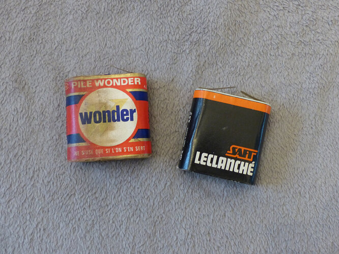

Bonjour, ayant besoin d’un coupleur (2 piles 3LR12) pour la restauration d’une radio, j’en ai redessiné un sur FreeCad, semble ok avec des piles récentes ‹ super U ›. Je l’ai publié sur Thingiverse (pour impression 3D), voici le lien :
Cordialement,
Pascal, f8eho.
Mon vieux poste Südfunk qui utilise le coupleur Wonder Canor accepte volontiers les piles récentes.
Jaquette Wonder .
Hélas ,Leclanché n 'a pas résisté au décollage .
Piles trouvées dans la poubelle d’un grand magasin
